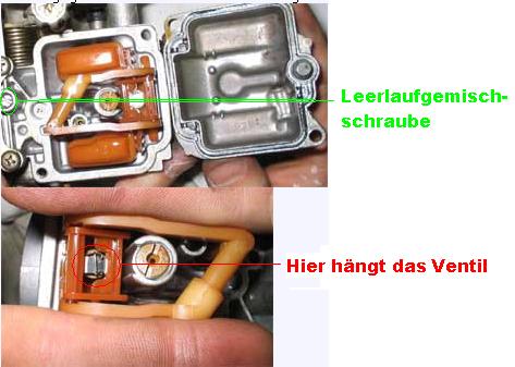

Wird die Schwimmernadel irgendwo eingehangen?? Die FAQ gibt das leider nicht her. Hab auch schon nach Bildchen gesucht. Aber nix zu finden.
Die Nadel ist mit einem kleinen Metallclip am Schwimmer befestigt und kann vorsichtig aus- bzw. wieder eingehangen werden.
Heisst ich muss das ganze am Schwimmerarm "befestigen"??? Bilder von oben bringen mich da einfach nicht weiter. Die Nadeln sind beim öffnen der Vergaser rausgefallen, keine Chance das zu merken.
Wo zum Henker ist die Einstellschraube für das Gemisch versteckt? Unten mittig hab ich auch eine Schraube gefunden. Gibts für den Vergaser kein Bildchen mit vermerkten stellen? (AlphaSports hab ich mir schon ausgedruckt; aber nichts dergleichen vermerkt).
->OK, unten mittig ist Gemisch. Nur wie wo soll da die 2 1/4 umdrehungen finden? Von max rein und dann wieder raus? Da sind die im Moment aber weit von entfernt was eingestellt war...

Nee, ganz falsch.
Du hast an deinen Schwimmern oben (bzw. Vergaser auf dem Kopf = unten (anders bekommst du das nicht zusammengebaut) eine silberne Lasche mit einer kleinen Einkerbung. Da fädelst du das Ventil mit seinem kleinen dünnen Metallbügel auf und hängst es in den Schwimmernadelsitz.
Der Trick ist ja, dass das Schwimmernadelventil vom Schwimmer angehoben und gegen den Schwimmernadelsitz gedrückt wird, um dort dicht zu machen, wenn genug Sprit in der Schwimmerkammer ist.
Die Leerlaufgemischschrauben siehst du auch nur, wenn der Vergaser überkopf vor dir liegt.
Das sind je eine kleine tief versetzte Schlitzschraube gaaanz vorn in Fahrtrichtung (außerhalb der Schwimmerkammer).
Die kann man gaaanz vorsichtig reindrehen (damit man die Spitze nicht plattdrückt) und die zB 2 1/4 Umdrehungen wieder herausdrehen.
Solltest die auch mal ganz rausdrehen um zu schauen, ob die Spitze noch schön spitz oder bereits plattgedrückt ist.
Bilder davon findest du in der PDF in der Drossel/Entdrossel FAQ.
Die Leerlaufgemischschraube hat aber nix mit deinem Problem ab 4k Umdrehungen zu tun.
Die große Rändelschraube die unten zwischen den Vergasern rausschaut ist auch nur für die Leerlaufdrehzahl da (damit stellt man den Anschlag für die Drosselklappen ein).
Edit: hab mal beim Bild aus der FAQ die interessierenden Stellen markiert:

Alles klar. Also die LL-Gemischschraube ganz rein und 2 1/4 Umdrehungen raus. Das bekomm ich hin.
Hast du das Bildchen wo die Nadel drin ist auch in GROSS?? Sonst muss ich mir die Bildschirmlupe installieren. -->Die wird auf jeden Fall zwischen den beiden Steegen eingehangen. Mmmh, na mal sehn.
Alt 03.03.2010, 22:45:57   #18
Am Schwimmer ist nur diese eine Metallzunge auf die man die Nadel (die ebenfalls nur eine "Öse" hat) auffädeln kann.
Das wirst du schon hinbekommen.

wenn die membran undbeschädigt ist, wird es am schieber, an seiner führung oder am unterdrucklkanal liegen. zum schallreinigen mußte den eh soweit wie möglich zerlegen. guck mal ob der rechte schieber schwergängiger ist als der andere.

Der Schieber geht leicht. Das weiss ich noch.
Wo soll der Luftkanal sein?? Gut, die Düsen werd ich schon finden... Auch unten in der Kammer?? Das Rohr?? Auf der Apha-seite ist das alles irgendwie unübersichtlich...
Nebenbei noch. Gibts längere Gasbowdenzüge? So nen Spassvogel hat mir nen Spezial-Lenker draufgebaut. Ich weiss ja nicht, ob ich nur mit rechtskurven leben kann. Aber links-anschlag gibt er etwas Gas... Wie der Prüfer sowas abnehmen konnte...???

cha0s
ich meinte die gasschieberbohrungen, luftkanal ist der flasche ausdruck. die düsen siehst du, wenn du von der einlassseite in den gaser guckst, die beiden unteren löcher.

Die Löcher sind dann da wo die Drosselklappe sitzt???
Was ist bei dir ne Gasschiebebohrung?? Da wo die Nadel rauskommt?
Alt 11.03.2010, 22:21:41   #33
cha0s
schau von der einlassseite in den gaser.
da sind 3, aus einer kommt die nadel und rechts/ links sind 2 weitere löcher.

OK, dann hatten wir auf jeden Fall schonmal Missverständnisse. Ich seh in das System so wie die Luft gehen würde. Also wär beim Vergasereingang auch mein Eingang. Bei der DK der Ausgang (deine Einlassseite).
Gut, auf jeden Fall die Löcher die "unten" sind.
Wo sitzt der Kanal der die Membran per Unterdruck anhebt???
Alt 11.03.2010, 22:40:16   #35
cha0s
das ist kein kanal, das sind die beiden bohrungen um schieber neben der nadel.

So, Leerlaufdüse saubergepopelt (?). Ne kleine längliche Düse die in einem Kanal etwas versenkt steckt. Mit einer kleinen Nadel von innen saubergepopelt (Grünspan).
Jetzt läuft die Geschicht soweit erstmal. Drehzahl fällt für mein Gefühl immernoch verzögt ab. Werd ich mal mit einer Ethanolmischung im Benzin versuchen zu lösen und sauberzubekommen. Aber erstmal ist frischer TÜV fällig und danach vielleicht ne neue Lackierung.
Danke nochmal an die Beteiligten.
