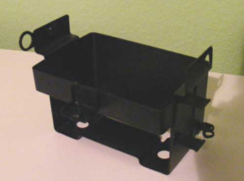

Allgemein machte sie einen guten Eindruck. Sie hatte schon einen neuen Tank, da der ursprüngliche einen Winter im leeren Zustand belohnt hatte. Der jetzige ist quasi rostfrei. Aber offensichtlich hat der Vorbesitzer mal mit der rechten Seite einen Versuch zum Reibungsverhalten zwischen GS und Asphalt gemacht. Aber zu den Details später mehr.
Als erste Amtshandlung habe ich die Batterie rausgeholt und festgestellt, dass der Batteriehalter schön verrostet ist. Also raus damit und ein paar Tage in die Sahara gehangen
Danach mit Lack geduscht.

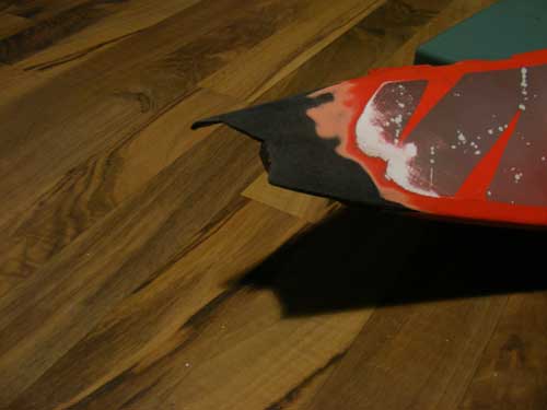

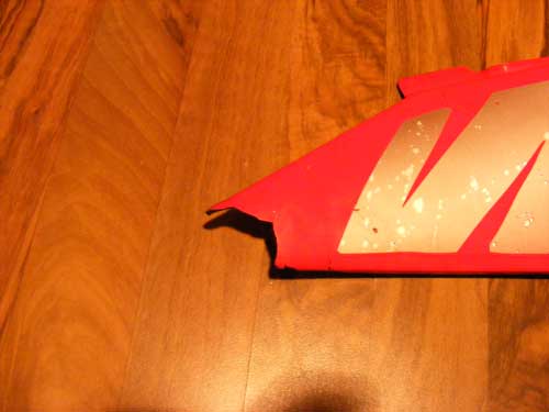

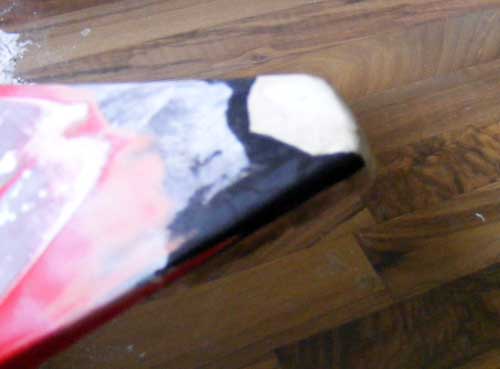

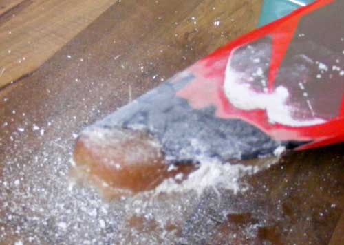

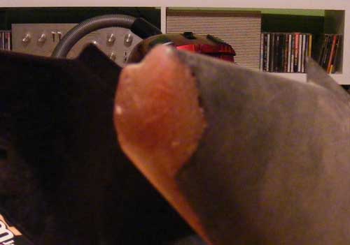

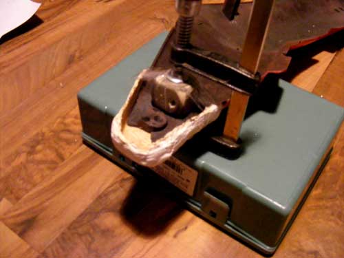

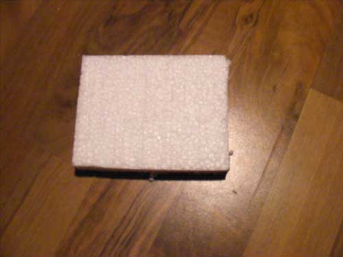

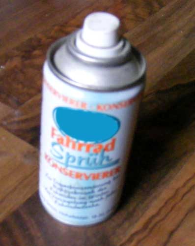

Als nächstes ging es daran die linke Verkleidung zu flicken, da das vordere Ende abgebrochen war.
Dazu habe ich auf eine Anleitung aus einer Modellbauzeitschrift zurückgegriffen. Dort wurde anschaulich erklärt, wie recht einfach eine Form mit Styropor rekonstruiert und mit GFK nachgeformt werden kann. Das will ich euch natürlich nicht vorenthalten.
Man braucht:
-ein Stück Styropor
-Holzleim
-Gipsbinden
-wachshaltiges Konservierungsspray
-Glasfasern
-Polyesterharzarz
-einen Pinsel
-einmalhandschuhe
-eine gewisse Toleranz gegenüber Lösungsmitteln

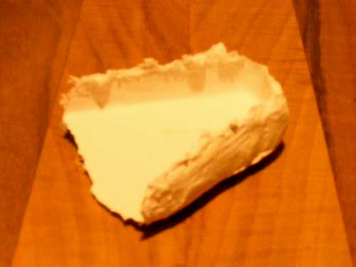

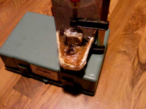

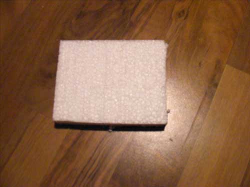

Zunächst habe ich das Styropor so zurechtgeschnitten, dass es an die Verkleidung passt von der Form her (die Bilder veranschaulichen das besser, als ich es beschreiben kann) Danach habe ich den Styroklotz mit Holzleim an der Verkleidung festgepappt. Hält ausreichend, löst das Styropor nicht auf und ist mit heißem Wasser leicht zu entfernen. Den Styroklotz habe ich mit Klebeband fixiert und 2 Tage trocknen lassen.
Anschließend wurde der Klotz mit Teppichmesser und Schleifpapier in Form gebracht und fungiert so als Positiv. Kleinere Löcher und Unebenheiten habe ich mit Kerzenwachs ausgeglichen. Wenn man mit der Form zufrieden ist wird das ganze großzügig mit dem Konservierungsspray eingesprüht.

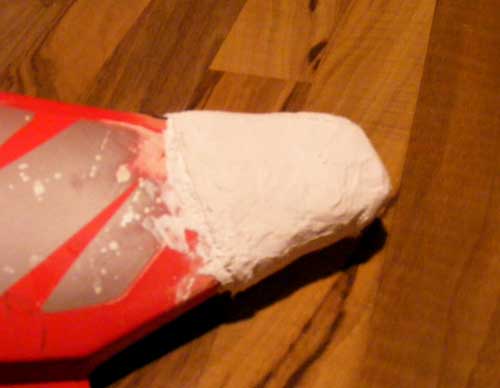

Jetzt kommen die Gipsbinden ins Spiel, einweichen und gleichmäßig auf der Oberfläche verteilen. Es hat sich bewährt zuerst Streifen von der Rolle zu schneiden und dann anzufangen rumzumatschen.
Wenn die Gipsbinden ausgehärtet und durchgetrocknet sind, ist die Negativform fertig und kann gelöst werden. Dann kann auch der Styroklotz entfernt werden. Nun wird alles mit dem beschriebenen heißem Wasser gereinigt (gibts im Fachhandel )

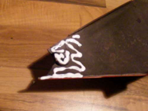

Danach habe ich die Innenseite der Verkleidung mit Sandpapier aufgerauht, damit das Harz mal schön halten kann.
Nun die Gipsform zur Hand genommen und schön mit dem Sprühkonservierer eingenebelt, dass das Harz mal nicht klebt, wo es nicht soll.
Die Form habe ich mit einer Leimzwinge an der Verkleidung fixiert. Die Erfahrungen mit den Gipsbinden greifen auch jetzt: zunächst Stücke von der Glasfasermatte schneiden, wenn man einmal mit dem Harz angefangen hat packt man besser nix mehr an. Jetzt nochmal überlegt, ob wirklich alles parat ist, dann kann das Harz angemischt werden. Jetzt kann die Form mit den Glasfaserstücken und dem Harz ausgekleidet werden. Ich habe die Stücke mit einem Pinsel mit dem Harz getränkt, ein stinknormaler 1€ Borstenpinsel aus dem Baumarkt. I.d.R. ist der danach eh Steif wie ein Brett, da die Borsten mit dem Harz auch einen Faserkunststoff bilden
Wenn alles gut ausgehärtet ist (Glasfaser und Pinsel ;P ) kann die Gipsform entfernt werden. Dann ist es eigendlich schon vollbracht. Die eigendliche Form steht, die Endgültige Form wird durch Schleifen und Spachteln erreicht.
So jetzt noch ein paar Bildchen:
Hits:	389
Größe:	14,8 KB
ID:	6655   Klicke auf die Grafik für eine größere Ansicht
Hits:	396
Größe:	13,4 KB
ID:	6661   Klicke auf die Grafik für eine größere Ansicht
Hits:	415
Größe:	18,9 KB

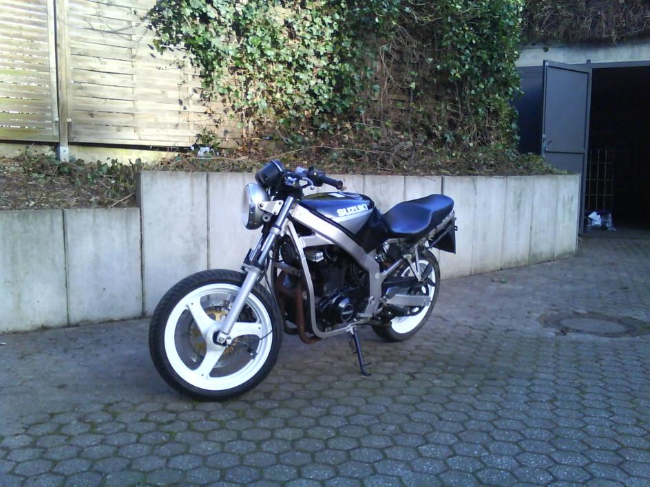

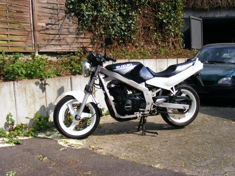

Mal ein aktuelles Bild, für mich müsste ja nicht mehr dran sein
Hits:	620
Größe:	116,6 KB
Alt 28.02.2010, 09:27:32   #6
mercilessreaper
Registriert seit: 14.05.2009
Ort: Mannheim
Beiträge: 811
Ja das wird doch
Kannst dir ja mal überlegen ob du dir ne Reperaturanleitung/Werkstatthandbuch holst da haste dann alles drin

Hatte ja den Ventildeckel runter, hab zwar keine Ostereier gefunden, dafür aber Ventilspiel. Und nicht zu viel alle zwischen 0,06 und 0,07mm also ok.
Der Händler hatte natürlich nix da, also hab ich erstmal die alte Dichtung zusammen mit Motordichmasse eingesetzt. Ist dicht. Muss mir mal ne Liste machen und dann wird bestellt, dann kommt auch ne neue drunter.

Des Weiteren hatte ich auch die Muße meine Vorderradverkleidung zu schleifen. Bin mal gespannt, wann sich alles dahingehend fügt, dass ich das ganze Geraffel mal mit Farbe überziehen kann.

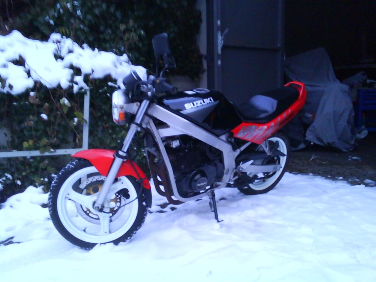

Sowohl der TÜV, als auch mein Kollege hatten schlechte Nachrichten. Die Prüfzeiten für Motorräder und mein Berufsschulunterricht stehen in direktem Konflikt zueinander. Und mein Kollege kriegt keinen Transporter.
Aber es gibt auch gute Nachrichten, direkt um die Ecke gibts ne Motorradwerkstatt, die jeden Donnerstag besuch vom Graukittel bekommt. Ist zwar suboptimal, dass es jetzt noch ne Woche dauert, aber was soll´s. Dafür brauche ich keinen Transporter und brauch die Maschine nur am Mittwoch einmal um die Ecke schieben und am Donnerstag wieder zurückschieben, vorausgesetzt der TÜVer findet was , was ich nicht gefunden hab.
Naja und dann hab ich mit dem Straßensoldaten einen Öl- und Filterwechsel durchgeführt, danke nochmal! Tut ja manchmal ganz gut. Heute hab ich dann die Verkleidung entgültig montiert.
Jetzt kann ich es nicht mehr erwarten das Kennzeichen dranzuschrauben und loszudüsen.

Zunächt einmal hatte ich Montag die Zeit und Muße und habe meine GS die 7,5km zum TÜV geschoben. Ging halt nicht anders ohne Transporter und so hab ich mir die Wege und das sitzen beim Amt gespart.
Also war das schonmal erledigt. War auch sehr unkompliziert. "Ja hm okay, wer hat das gemacht? OK, dann glaub ihnen das mal. Dann schieben sie das Motorrad mal an die Seite und nehmen sie im Warteraum Platz."
Ich musste sie noch nichtmal anmachen. Aber Anfang April hieß es noch "Nee, das Fahrzeug müssen wir schon sehen." Hatte gefragt, ob es zwingend erforderlich ist mit dem Motorrad vorbeizukommen.
Naja egal hat ja alles geklappt.
Dienstag war ich dann bei der Versicherung. Die Frau war zwar etwas überfordert, hat aber auch geklappt.
Und heute hab ich es dann auch geschafft sie anzumelden. Bin dann natürlich direkt mit dem Kennzeichen (natürlich ein kleines und nicht wie der Typ eben mir, der sich geärgert hat, dass er mit 2 Zeichen und 2 Ziffern kein kleines kriegt Von da ging es dann fast direkt nach Bonn. Und nachdem die Kette eine kleine Kur mit Reiniger und Fett bekommen hatte und das Kennzeichen montiert war, bin ich dann schön über Bundesstraßen nach Hause getuckert. Und es muss wohl am Fahrtwind gelegen haben, dass meine Mundwinkel sich den Ohren näherten

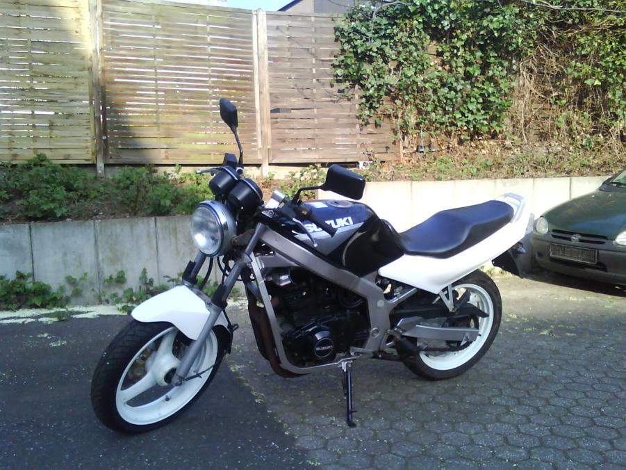

Hier noch ein größeres und hoffentlich besseres Bild von meinem "Zebra":
