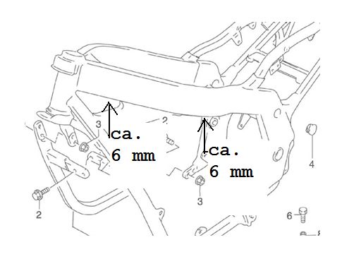

Zur Abrundung des Themas hier noch ein Hinweis:
Der Rahmen der F - Modelle hat mindestens 4 ca. 6 mm große Löcher an der Unterseite des oberen Rahmenrohres (siehe Bild). In die wird eine abgebogene Nase der Verkleidungshalter gesteckt, die verhindern soll, dass sich der Halter beim Anschrauben in eine im Rahmen eingeschweißte Mutter nicht verschiebt.

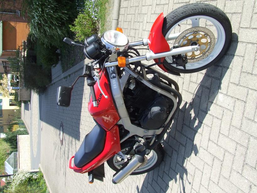

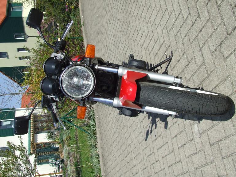

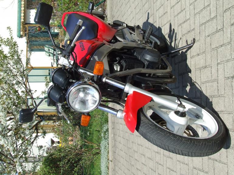

So zu guter letzt
Freitag TÜV bekommen, angemeldet, gefahren
Sie zieht gut durch. Samstag dann mal bissle geputzt versucht die Kleberreste vom alten Tankpad abzubekommen --> mäßiger erfolg.
Nächste Sache die gemacht werden muss sind die Gabelfedern vorne Dachte nich dass die sogar mit 60kg so überfordert sind.
Hier nun noch nen paar Bilder:
