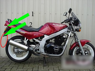

beim Kettentausch mussten wir bei meiner GS diesen spritzschutz abschrauben. Nachher beim wieder zusammenbauen wollten die blöden Muttern nicht wieder auf die Schrauben, jedenfalls hab ich das Teil nicht wieder dranngebaut bekommen.(der rote Kreis aufm Bild zeigt die stelle wo der normal sitzt, bei der Maschine da fehlt der wie bei mir jetzt auch).
Sieht viel besser aus aber nun fehlt hinten der Reflektor. Ich nehme mal an den will der TÜV dann schon sehen. Geht das durch wenn ich nen Reflektor bei einem der großen 3 Kaufe und an Stelle 1 oder 2 festklebe oder muss ich irgendwie versuchen den Spritzschutz wieder drannzubekommen? (wenns bei euch auch so aussieht, an welcher stelle habt ihr den kleben?) Nen Reflektor wollt ich in jedem Fall wieder hin machen.

Ich hab meinen Spritzschutz auch abgeschraubt und ein Loch (oder waren´s 2?) für den Originalreflektor gebohrt und den angeschraubt.
Alt 26.04.2010, 20:07:21   #3
Den alten Reflektor kannste doch vom Spritzschutz runtermachen und dann einfach über oder unter dem Kennzeichen befestigen
Stahlflex ist unbedingt empfehlenswert , neue Bremsflüssigkeit und ordentliches Entlüften auch

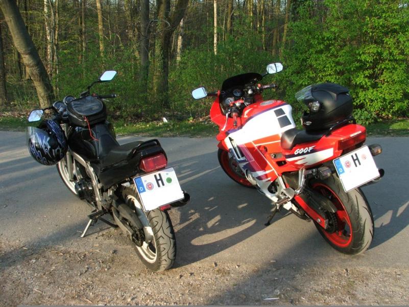

Hab mir einen zum Kleben bei Louis gekauft und zwischen Rücklicht und Nummerschild geklebt. Passt perfekt rein und weder den TÜV-Typ noch sonst irgendjemand hats bisher gestört.

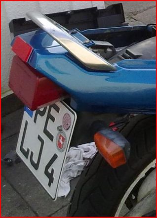

Nachdem mein Vorbesitzer die Schild-Halterung samt Reflektor gekürzt hat und beim Tüv war, hat der Prüfer ihm gesagt er kann einen Reflektor über der Rückleuchte anbringen. Hat er gleich beim TÜV gekauft und unter den augen des Prüfers angeklebt. So wie auf dem Bild zu sehen.
Als ich letztes Jahr beim Tüv war hat auch keiner was gesagt deswegen.

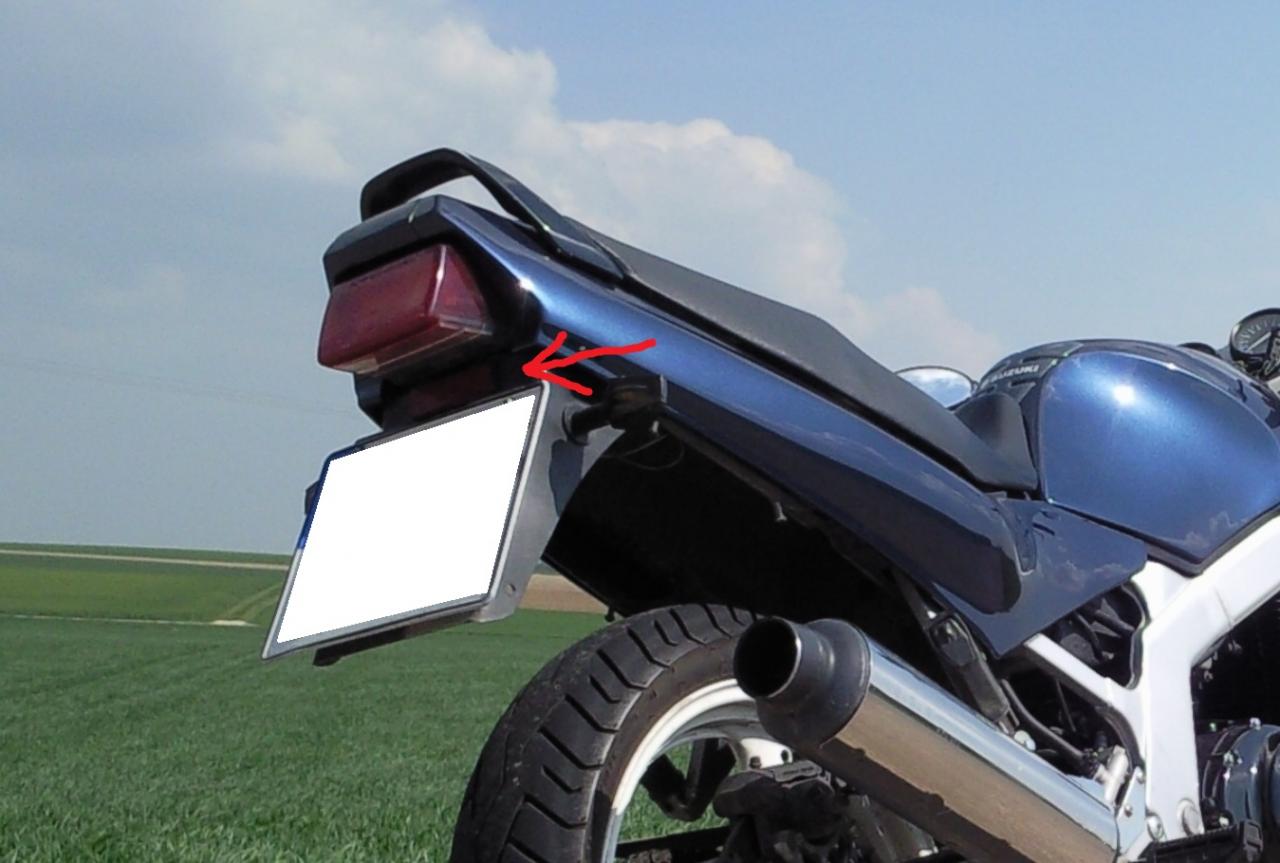

Also ohne Reflektor kein TÜV! Musste ich dieses Jahr feststellen bzw. wurde das seit Anfang des Jahres geändert. Ist nicht mehr ein geringer Mangel, sondern ein erheblicher Mangel!
Hab mir aus dem Baumarkt aber so eine L-Stange geholt und nen Velängerungsarm und so direkt unter dem Kennzeichen angebracht
Gefällt mir so besser
