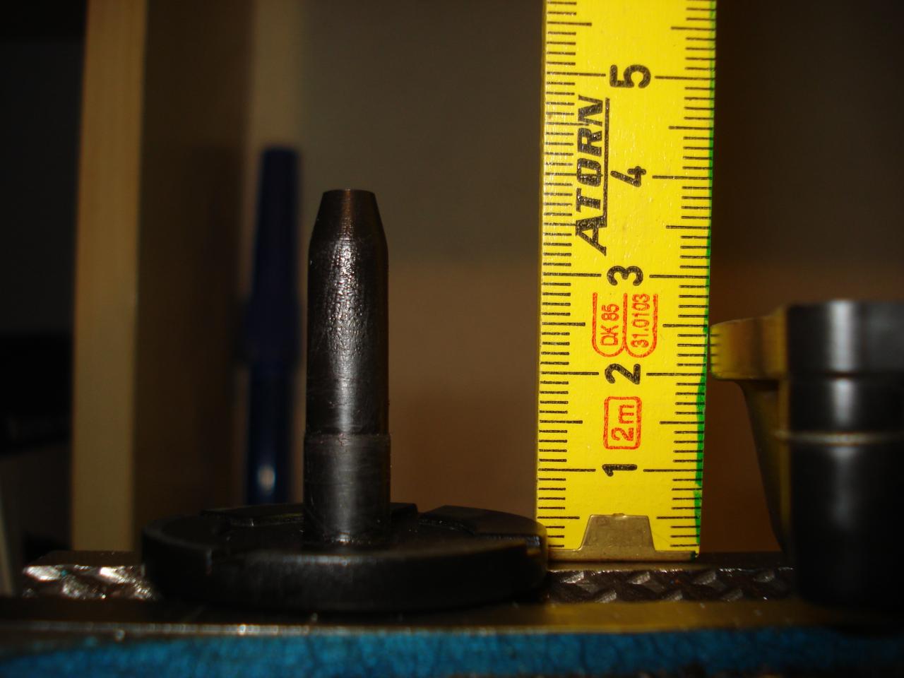

http://forum.gs-500.de/attachment.ph...1&d=1272887791
Dazu kommen noch die kleinen Erhebungen im Vergaserdeckel.

Alt 05.05.2010, 12:24:49   #14
Psychorex
Registriert seit: 13.09.2009
Beiträge: 167
Diese langen Federführungen sind etwas fester im Deckel!
Meinen habe ich auf dem Foto auch nur per "Zufall" demontiert. Ich hatte den "Dorn" im Schraubstock eingespannt und habe am Vergaserdeckel gedreht.
Meiner Meinung nach sollte der schon demontierbar sein. Allerdings habe ich es bei der Drosselung später beim 2. Deckel auch versucht. (das Ausbauen)
Ohne Schraubstock (nur mit einer Kombizange) war es mir nicht möglich. Wozu auch? Die müssen ja sowieso immer im Deckel verbleiben.
Die Drossel (Anschlge) werden nun einfach über den Dorn geschoben.
SWM hat aber einen schönen Treat erstellt.
Such einfach mal danach!
Ich vermute auch, das die Maschine NICHT gedrosselt ist. Warum sollte man einen passende Drossel als Ersatz mit geben???
Beängstigend ist auch das Ritzel... Was will (hat er denn da verloren beim drosseln???) Frage doch einmal deinen "guten Bekannten" danach!
Liebe Grüße und viel Erfolg bei der Drosselung.
