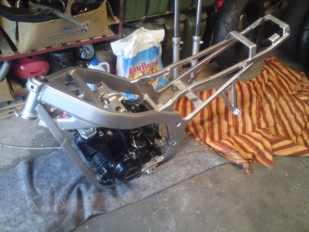

Kilometer: 30.xxx
hab meinen damals in hyundai warm silber lackieren lassen. Kommt dem orig. sehr nahe
Hits:	1206
Größe:	108,6 KB
