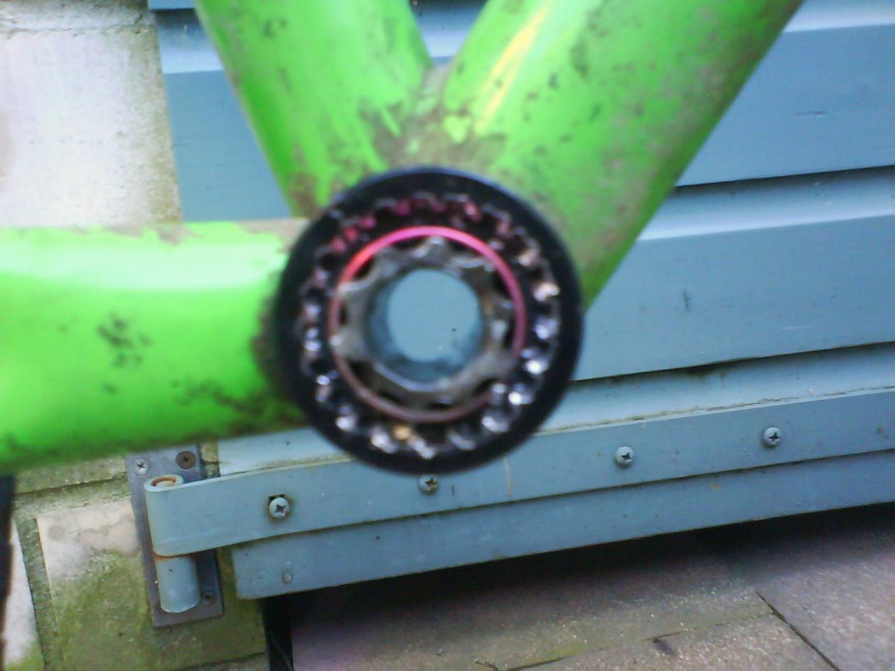

Ich weis nicht wo ich das hier reinschreiben soll weil es nirgends wirklich passt, aber ich probiers hier mal

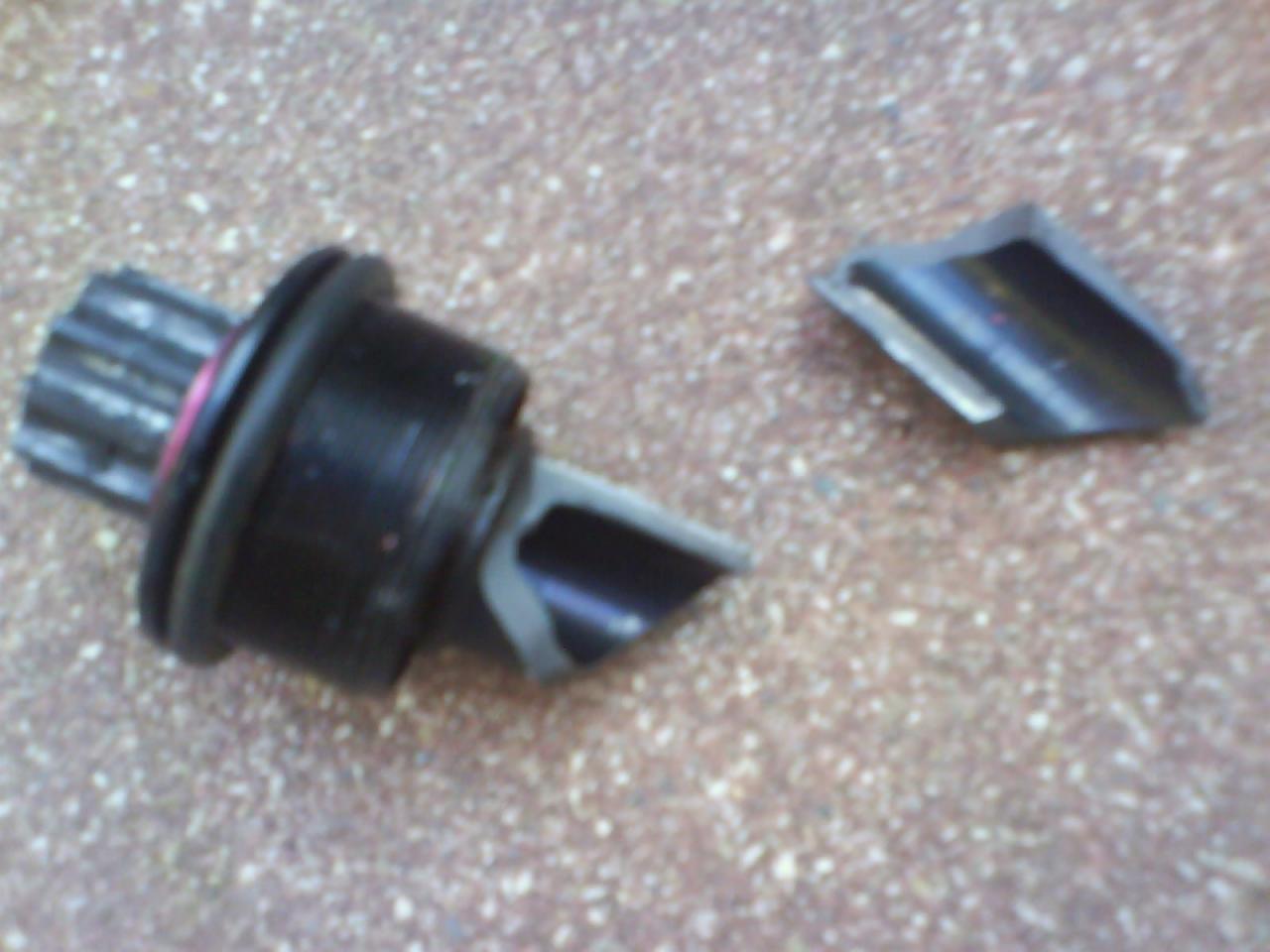

Habe mir heute gedacht das ich mein Fahrrad mal wieder auf Vordermann bringe, das habe ich ja bei der Spycam Testfahrt geschrottet
Das Innenlager war ja gebrochen.

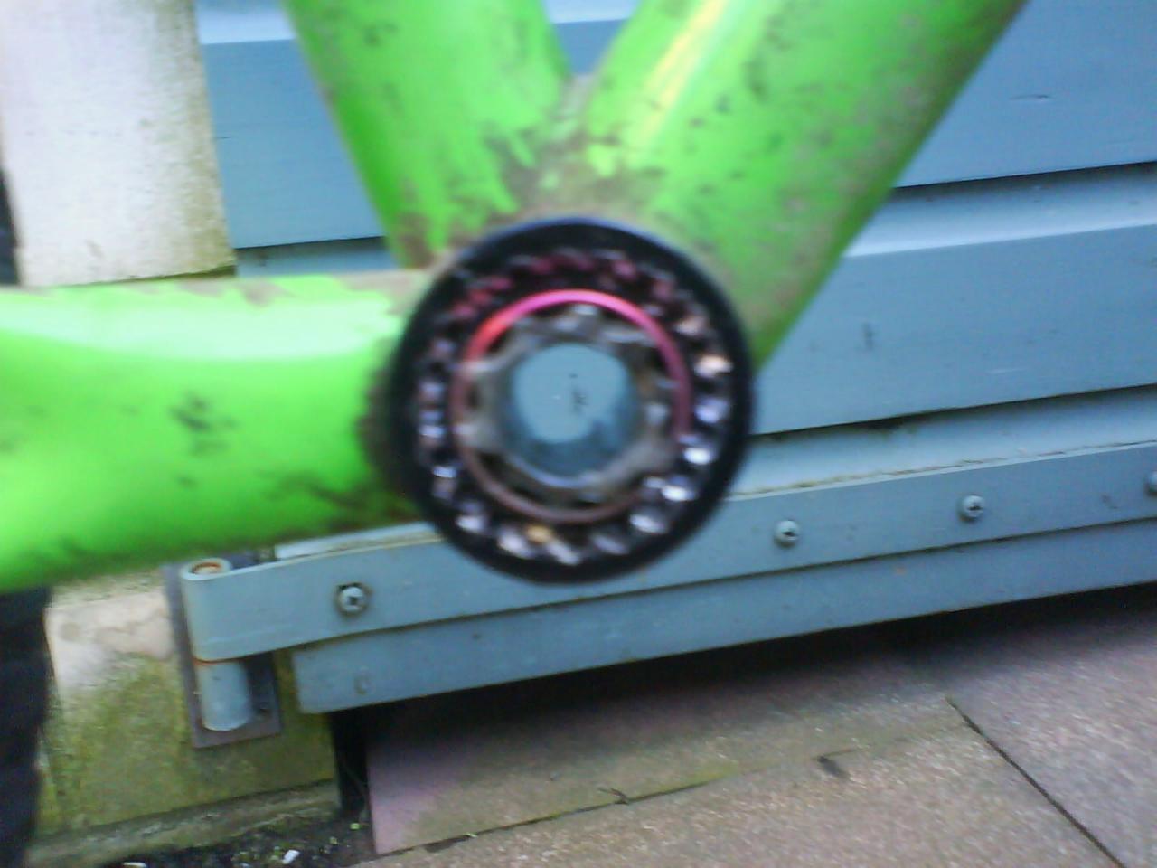

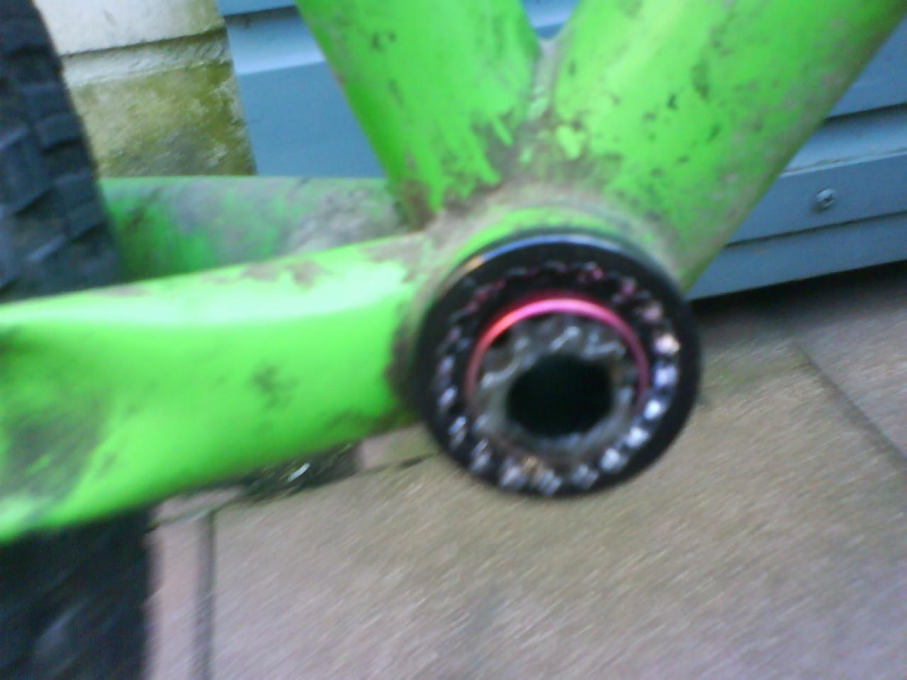

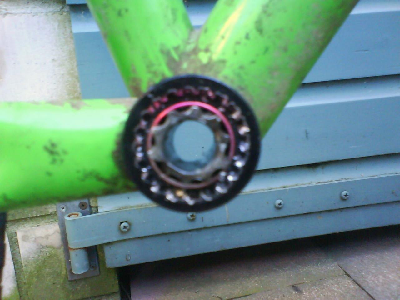

Heute dann mit dem passenden Werkzeug geschaut was geht und auch die linke Seite (incl ganzem Innenlager rausbekommen) die rechte Seite, das konter Gewinde ist aber immernoch drinnen und bewegt sich keinen mm.
Haben es auch zuzweit probiert rauszudrhen aber nichts geht.
Durch das ganze rumprobieren ist die "Schraube" etwas ausgelutscht .... abjetzt brauchen wir neue Ideen
die erste Idee von uns war: Rahmen an der entsprechenden Stelle erwärmen und hoffen das sich die Spannung zwischen den beiden Gewinden mindert etc ..
Habt ihr noch konstruktive Ideen?
Bilder sind leider unscharf... ich hoffe man erkennt das wichtigste

einen großen körner und gewalt?
dann wär aber das gewinde wohl im arsch
ordentlich wd40 is schon drauf?

Das Gewinde im Tretlager kann gut und gerne kaputtgehen, solange das Tretlager danach drausen ist.
Nur Rahmengewinde kaputt bedeutet Rahmen kaput
Nicht direkt WD40 aber ähnliches aus der Fahrradabteilung.
ich komm ja nicht direkt ans Gewinde ran, lohnt es trotzdem da ne volle Ladung WD40 draufzuhauen und das sucht sich dann den Weg ins Gewinde?

außerdem is das multifunktionswerkzeug, schaden kanns ja net. so 2 stündchen immer mal wieder einsprühen. dann tust du mal ein paar schläge auf die stirnfläche drauf und versuchst nochmal zu lösen. ich könnt mir vorstellen, dass es da ein spezialwerkzeug gibt, was dieses sternförmige teil greifen kann zum rausdrehn
Edit: Du hast aber dran gedacht, dass diese Tretlager in der Regel linksgewinde haben, oder?

Hehe, hab ja auch was ähnliches gemacht in letzter Zeit. Dick WD 40 drauf, erwärmen, mehr WD 40 drauf und abkühlen lassen. Dann mit der Heißluftpistole den Rahmen erwärmen und nochmal probieren. Dadurch hab ich eigentlich alles wegbekommen.

Die rechte Pedale läuft in Tretrichtung mit dem Uhrzeigersinn, die linke Seite gegen den Uhrzeigersinn. Daher ist es wichtig, welche Seite du losschraubst.
Den Bildern nach zu schließen ist das die rechte Seite.

Dann hab ich das Ding ggf. die ganze Zeit versucht festzuschrauben.
Aber dann sind die Hamperer da in dem Fahrradladen auch die letzen Dödel
Jais du hast recht, es handelt sich um die rechte Seite( steht aber ja schon oben)

So.
Alles probieren und alles WD40 sprühen hat nichts gebrahct.
Hab das Rad dann beleidigt in die Ecke gestellt und bin dem ganzen am Mittwoch etwas zu Leibe gerückt.
Im Gepäck hatte ich gute Musik, bisschen Bier und eine Metallsäge.
Nach ein paar willkürlichen Hammerschlägen hab ich das innenlager dann gekonnt rausgesägt und das Gewinde im Rahmen komplett unberührt gelassen...
Ich bin stolz auf mich
Heute kam das neue Innenlager. Ich werde dem Ding ne halbe Tube fett spendieren und hoffe dass das ding wieder minimum 2 Jahre hält
