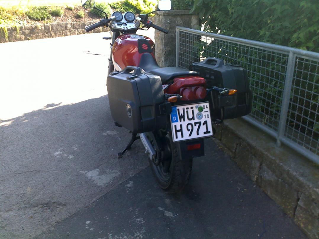

ich hab bei mir das rücklicht von ner Yamaha R1 BJ müsste 1999 sein dran und des hat auf anhieb gepasst

Aber steht bestimmt 2 Finger breit raus...
ich find jetzt net dass des übermäßig raussteht, is minimal breiter als es originale, aber passt
