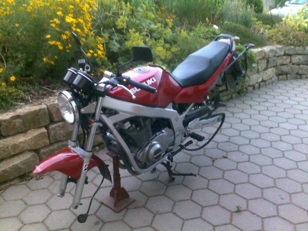

Ich mach das immer so.
http://gs-500.info/images/thumb/1/16...x-DSC05491.JPG

du hast aber keine F
des geht unten mit der Verkleidung net außer man baut sie ab
Das ist in 5 Minuten getan. Hab nen Wagenheber genommen, nur nicht über Nacht, dann ist er morgens wieder unten...

OMG! das sieht aber gefährlich aus. da hätt ich angst um mein schönes bike, wenn ersma das vorderrad raus ist und das ding dann wegrutscht is nich so schön.
ich leg seitlich vom krümmer immer 2 holzblöcke untern rahmen. so steht das bike ziemlich stabil.

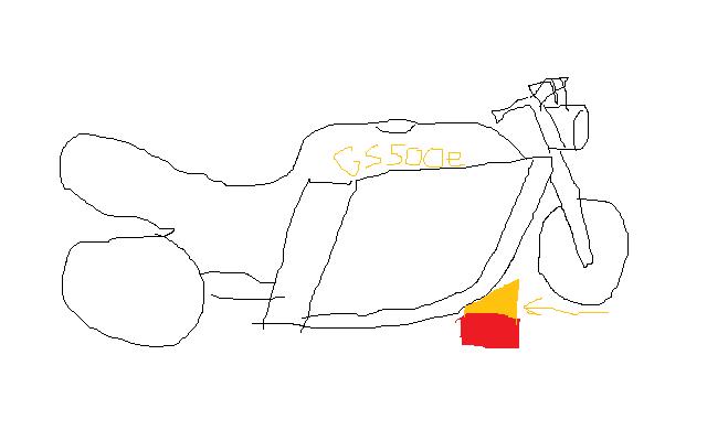

2 dicke Holzklötze drunna, 2Keile zuschneiden und unter den Rahmen mit gefühlvollen Schlägen einklöppeln.
Siehe Skizze

Alt 25.06.2010, 18:09:42   #14
Kann man ohne richtiges Werkzeug gar nicht.
Als Laie macht man die Felgen zur Sau und ohne Kompressor bekommt man die neue Pelle auch nicht aufs Felgenhorn. Und gewuchtet werden muss die Geschichte auch noch!
Man sollte es also bei ausgebauten Felgen belassen und den Rest dem Fachmann überlassen.
btw:
Ich habe einen Holzklotz in passender Höhe in der Garage, benutze aber meist den alten Wagenheber vom R5 (den mein Bruder geschrottet hat).
Da ist ja nicht viel Gewicht drauf (ohne Gabel ist die GS hecklastig).
Bei der F sollte man aber die Verkleidungsteile untenrum entfernen, damit da nix knackt.
Wichtig:
Sattelschrabuen und Achsmutter vorn vor dem Aufocken lösen. Das ist sicherer.

jo wie gesagt ich habe eine gs500F, da muss ich wohl vorher die Verkleidung abmachen um einen Klotz drunter zu stellen!
Die verkleidung kann dran bleiben - es ist genug Platz für einen Klotz. Stütz einfach an den Krümmerrohren vor dem Kollektor ab......
Wichtig ist nur das du das Hinterrad ZUVOR ausbaust und dann erst aufbockst....

Also meins steht seit heut mittag so wie sich aufm Foto sehen lässt da
Morgen bekomm ich meine Felgen mit den neuen Reifen wieder
Ich zahl jetzt für den kompletten Satz Bridgestone BT45 inkl. Montage und Auswuchten, sowie Altreifenentsorgung 190 € Brutto

sieht stabil aus, ich muss bald auch meine räder abmontieren.
könnte klappen.

ich meine die Bürste ist immer noch unübertroffen, aber @Paul1990, das hat auch was!!! Sieht irgendwie so Fahrbereit aus! *lach*
Schon mal drüber nachgedacht, sobald das Vorderrad raus ist, ist die Maschine hecklastig so schwer, das sie nicht mehr nach vorne kippen kann...

sieht nicht so aus.
klötze vorne können nie schaden, wenn man mal gegen kommt oder sonst was.
