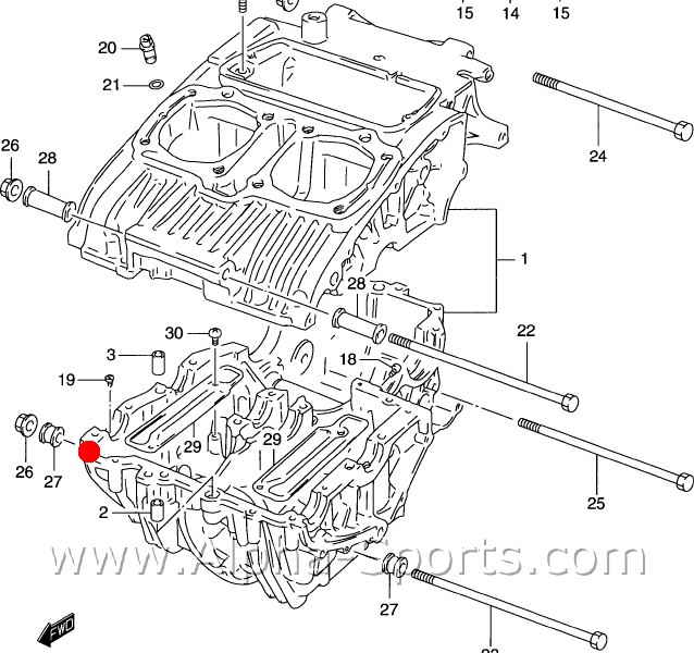

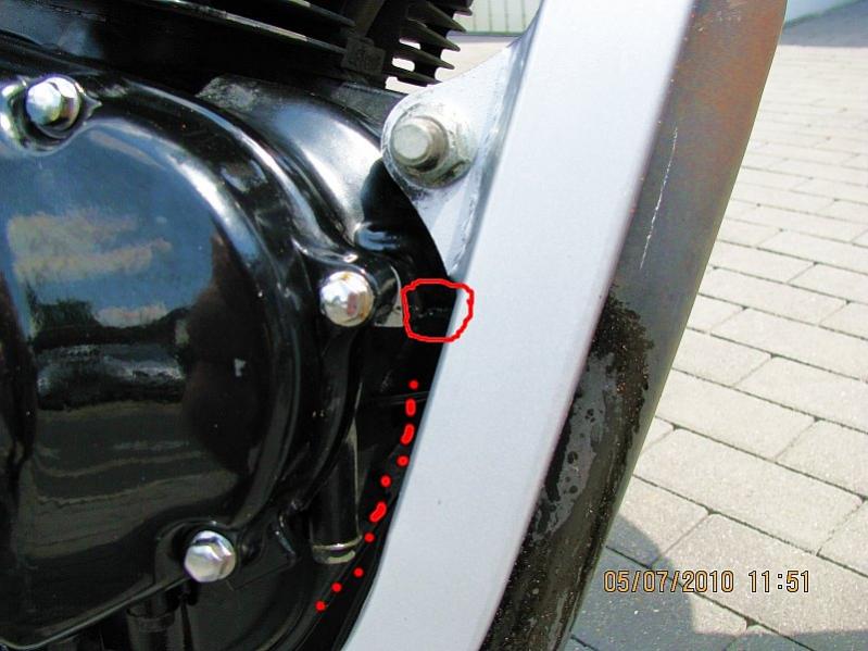

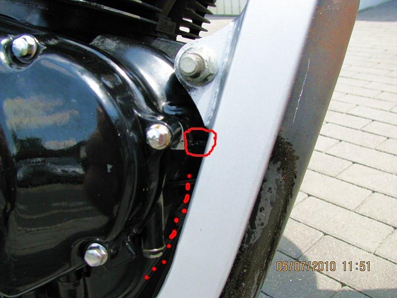

hallo Forum,
bräuchte mal wieder Hilfe,
die Suzi verliert Öl, hab mich hier schon durchgelesen aber so wie ich das einschätze kommt das Öl zwischen den beiden Motorhälften raus (siehe Bilder, rote Markierung),
hab alles gereinigt und nach kurzer Fahrt sieht man wo das Öl herkommt und runter läuft (Bild3)
an den Kupplungsdeckel hätte ich mich noch getraut aber falls meine Vermutung stimmt übersteigt das wohl meine Fähigkeiten,
hat schon jemand hier ebenfalls an der Stelle Erfahrung oder kann mir Tipps geben wie man die Sache in den Griff bekommen kann
danke schon mal,
Gruß Klaus

Kupplungsdeckeldichtung wäre kein Problem...aber da wo du angezeichnet hast, ist der Kupplungsdeckel längst zu Ende.
Dass es zwischen den Gehäusehälften undicht wird, hab ich noch nicht gesehen.
Du solltest also nochmal ganz_genau schauen, wo das Öl herkommt.

genau deshalb macht mir das auch Bauchschmerzen, der Kupplungsdeckel und die Schraube ist trocken, erst dahinter wirds ölig, eventuell kriecht das Öl ja an den Fugen entlang?
am Krümmer sieht man auch schön wo es herkommt,
vielleicht wechsel ich einfach mal vorsichtshalber die Dichtung vom Kupplungsdeckel
