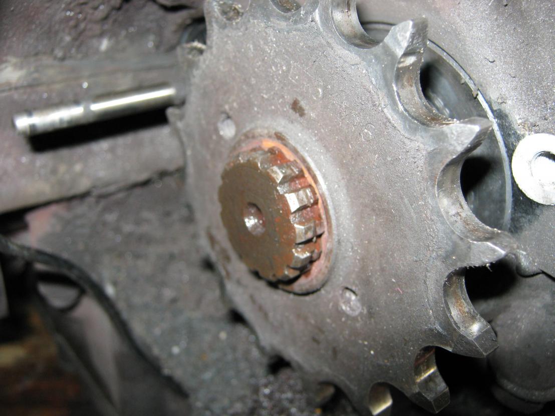

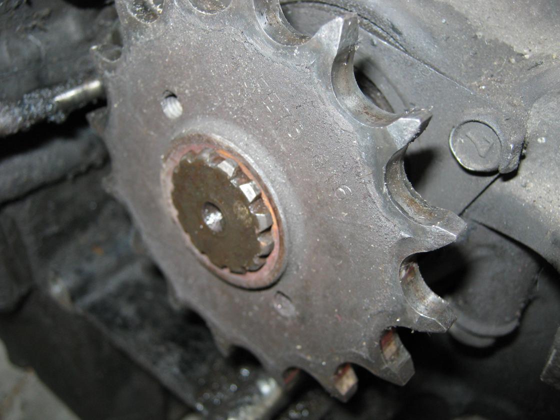

Hi Leute,
ich bin grade dabei meinen Motor aufgrund eines Lagerschadens aus zu tauschen. Jetzt hab ich folgendes Problem. Das alte Ritzel das ich auf den neuen Motor drauf machen will/wollte passt nicht drauf bzw. es geht drauf aber der Sprengring hat keinen Platz mehr. Könnt ihr mir sagen welchen Motor ich habe bzw. was für ein Kettensatz da passt?
Gruß Irmio
ps: Bei den Bilder könnt ihr es evtl. erkennen was ich mein

Beim Baujahr 1994 wurde die Welle geändert.
Vor 94 muss das Ritzel plan sein, ab 94 hat das Ritzel hinten einen Bund.

danke!
