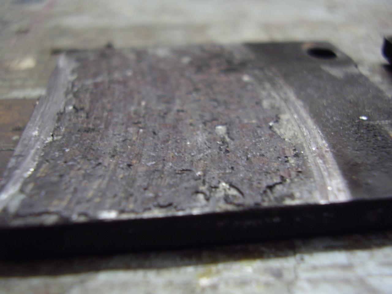

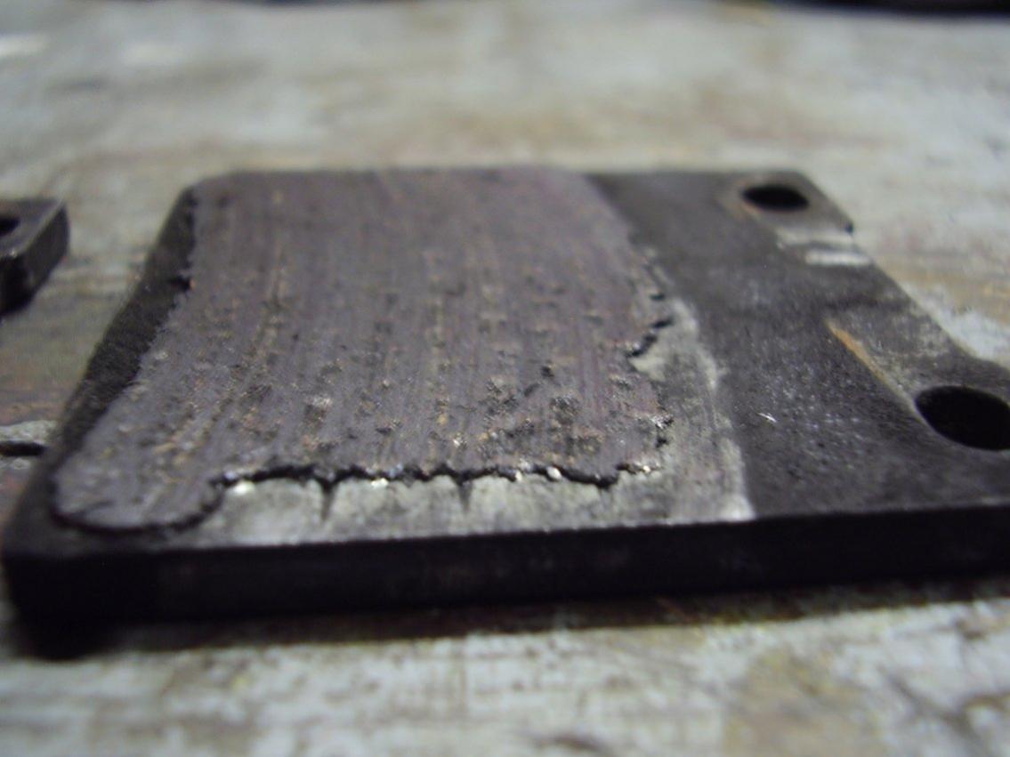

Diese Bremsbeläge möchte ich euch nicht vorenthalten:
Letzten SO kam eine Freundin meiner Tochter mit ihrer Suzi (keine GS500) zu mir und meinte, seit ihr Freund den Hinterreifen gewechselt hat, die Bremse etwas quitschen würde. Ihr Freund hat aber alles gecheckt - alles in Ordnung (schließlich versteht er ja was davon - immerhin pfuscht er auf Autos auch rum.....). Nunja -bei sowas werd ich meist hellhörig und hab selber nachgesehen. An den Bildern seht ihr dann was mir entgegengekommen ist........ohne weitere Worte....

@Amiga Harry: was hat er denn da hinten angestellt, das die sich so abgenutzt haben?
Alt 07.08.2010, 09:21:14   #17
Beiträge: 8.824
Dem würd ich mein Mopped NIE wieder in die Hand geben um irgendwas dran machen zu lassen. Is ja schlimm sowas
Alt 07.08.2010, 12:28:55   #18
Beiträge: 5.328
Ich weis es nicht.... die Kiste gehört einem Mädl. Die ist halt gefahren bis nix mehr da war. Schlimm ist nur das ihr Freund beim Hinterradausbau nicht nachgesehen hat oder es einfach nicht erkannt hat..........Aufpassen sollte man immer wenn jemand technisch Unbedarfter sagt: "Die Bremse quitscht etwas...". Ich hab das Hinterrad nur am Stand mit der Hand durchgedreht und mich hat es "zusammengekrampft"...... Deswegen habe ich villeicht auch etwas deutlicher oben geschrieben. Wer sich da nicht selber auskennt ist echt besser in einer Werkstätte aufgehoben (auch wenn da auch nicht immer das Gelbe vom Ei rumläuft....)
Alt 09.08.2010, 07:32:55   #19
cha0s
ohne den schrauber in schutz nehmen zu wollen- die beläge schau ich mir auch nur im rahmen der inspektion an. es sei denn, bei der letzten durchsicht hat sich das ende bereits angekündigt.
Alt 09.08.2010, 09:40:12   #20
Beiträge: 5.328
Ja - du kennt deine Maschine! Aber wie ist das bei einer fremden GS?
Ich seh sie mir grundsätzlich bei jeder Arbeit am Rad/Bremse an - ist nur ein schneller Blick und kostet nicht viel.....nur andererseits im schlimmsten Fall kanns das Leben kosten wenn man nicht hinschaut....
Im internen Serviceguide für Werkstätten ist das für den Mechaniker sogar explizit vorgeschrieben - wenn er mit der Checklist arbeitet (und das sollte er) muss er es zur Doku sogar abhacken......
Im vorliegende Fall drängt sich mir der Verdacht auf das es der Typ einfach nicht geschnallt hat - ich glaube er hat die Trägerplatten selbst für die Beläge gehalten.......eine GS ist halt doch was anderes als ein "aufgemascherlter" (bei euch "gepimter") Mitsubishi Lancer......
