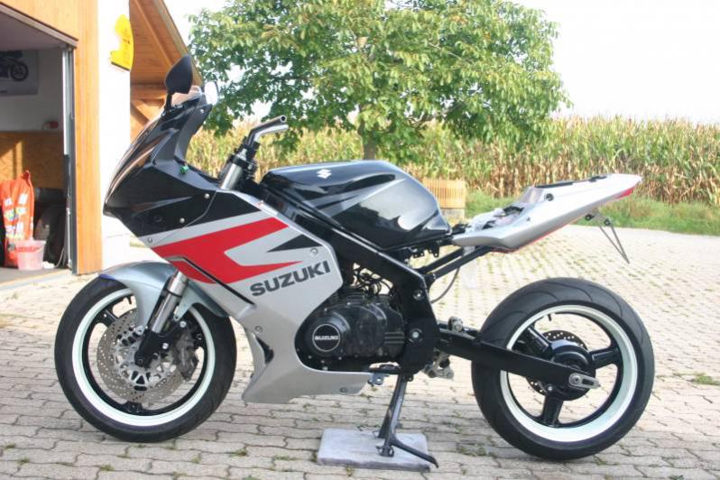

Mal ne Frage an die Spezis unter euch, wer hat schon Erfahrungen mit elekrtisch gesteuerten Benzinhähnen gesammelt?

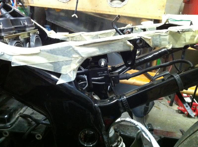

Aus Platzgründen bekomme ich den manuellen Benzinhahn der GS nicht mehr an seinen Platz, und suche nun eine Möglichkeit ihn platzsparend unter dem Tank zu verstecken.
Für das neue Heck wurde der komplette Heckrahmen umgeschweißt, so das der alte Platz und die Aufnahme noch vorhanden sind, aber der Hahn nicht mehr zwischen die Streben passt. Frei rum baumeln soll er aber auch nicht, will das so clean wie möglich halten.
Um es mal ins Bild zu fassen hier ein Bild vom Rahmen.

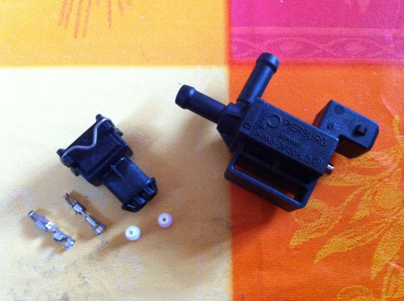

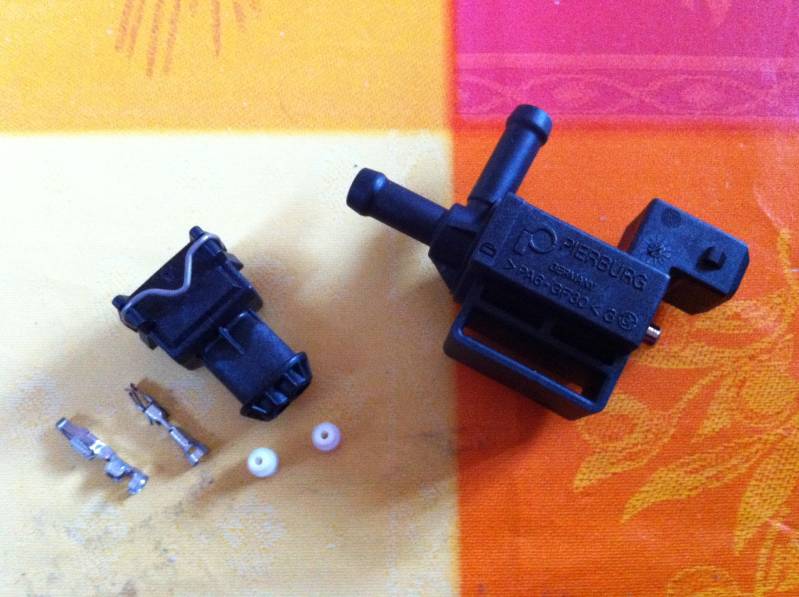

So Problem gelöst, Bezugsquelle gefunden, Ventil kam heute an.
Pierburg Nr. 7.22517.04.0 AKF Ventil aus nem Volvo. Kostet mit Stecker ca. 28 Euro plus Porto.

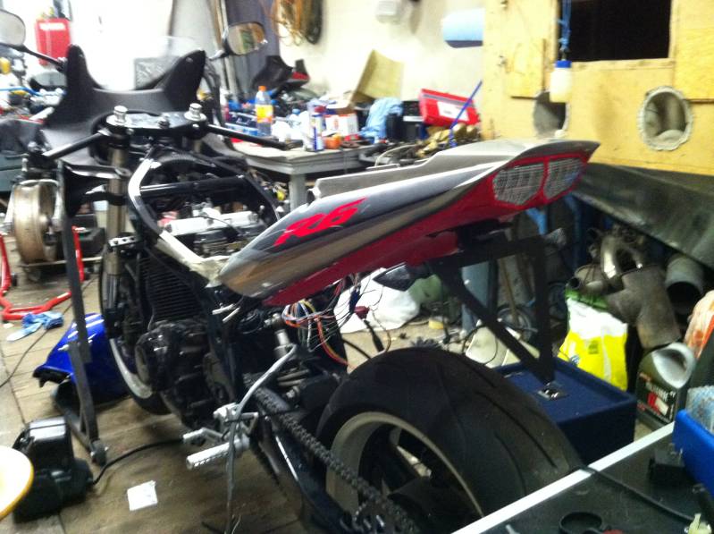

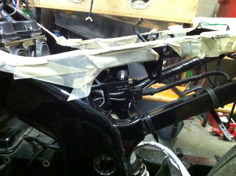

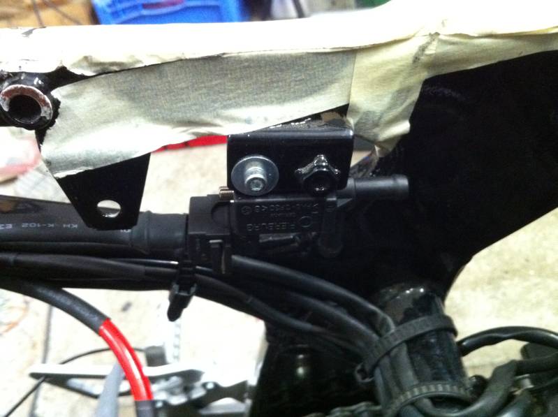

So hab das Magnetventil mal verbaut und angeschlossen, schalten tut es wie gewollt, und mit Luft funzt das auch ganz gut
