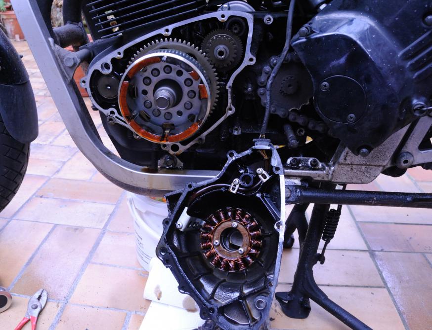

LiMa: hmm da klebt so ein rot-brauner Siff dran. Mach mal nen Foto und uploade es gleich.

Alt 19.02.2011, 15:56:13   #12
Blaubart
Registriert seit: 31.10.2007
Ort: Münster NRW
Beiträge: 12

Alt 19.02.2011, 15:58:26   #13
Das ist der Kleber, der die Magnete am Polrad hält. Lass den dran und hoffe, dass seine Reste ausreichen, die Magnete vorm Schredder zu schützen.
An den Spulen des Stators sorgt das Zeug für die Isolierung. wenn das da wegbrennt, ist die LiMa hinüber.
Auf dem Bild ist für mich nicht zu erkennen, wie kritisch das bei dir ist.

Alt 19.02.2011, 17:40:22   #14
Leider kenn ich auch nichts brauchbares um die Magneten anzukleben. Wir haben es in der Vergangenheit auch versucht aber nichts brauchbares zusammengebracht, denn das wird (lt Info N-Denso) in einem reaktivem Heißklebeverfahren unter hohem Druck verpresst. Wenn die lose waren blieb nur ein kompletter Tausch.... Ich bin aber sicher das es heute brauchbare Kaltklebesysteme gibt - man muss sie nur finden......
Da Rotax dieselbe LiMa-Bauart bei ihren 1000ccm-Motoren anwendet könnte man villeicht über diese Ecke was rausfinden.....werd mal im Apriliaforum fragen....
