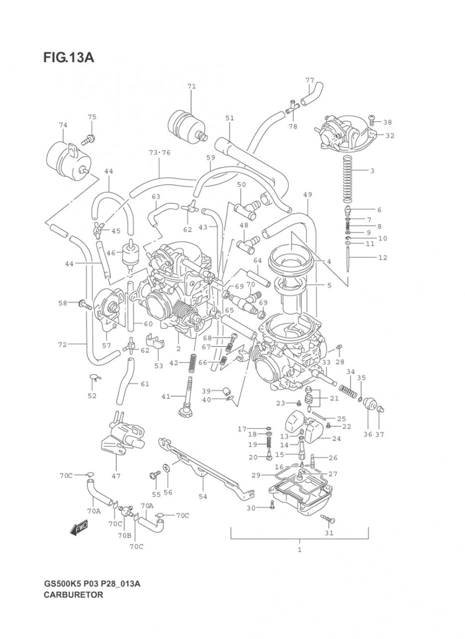

Wie ich schon sagte ist eine BJ-Abgrenzung nicht einfach. Normalerweise müsste bei deinem BJ die Zündplatte des beigefügten Bildes verbaut sein.
Wenn nicht gibts 2 Möglichkeiten: Bitte sieh nach ob du das PVLS verbaut hast! (Das sind die ganzen Teile über dem Vergaser - siehe Vergaserbild). Wenn ja sollte deine CDI bereits ein neuer Typ sein. Wenn nicht ist es der alte Typ.
Du kannst sonst nur mit deiner Fahrgestell- und Motornummer zum Suzie-Händler pilgern und dir die richtige Ersatzteilnummer geben lassen. Die Nr. auf der CDI muss heute nicht mehr dieselbe sein - oft wurden Teile durch neuere Versionen mit anderer Nr. ersetzt.....
(Die Bilder sind zwar von der K5, sollten aber auch deiner Version - theoretisch - entsprechen)
