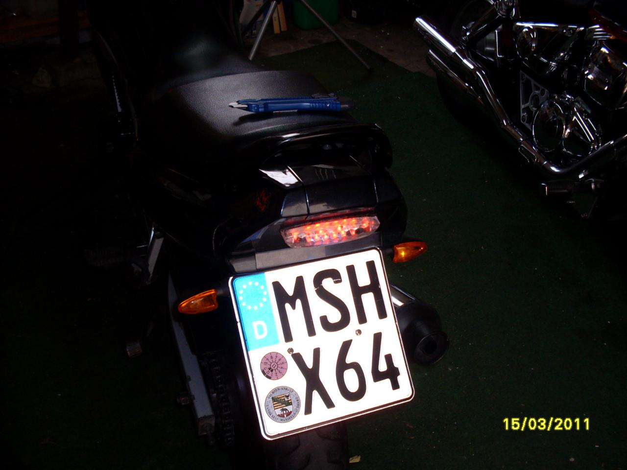

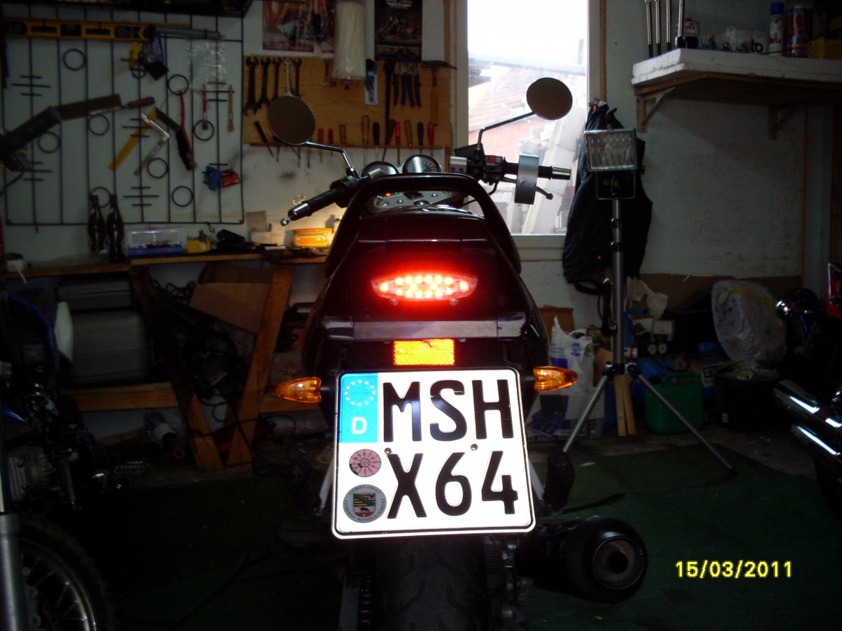

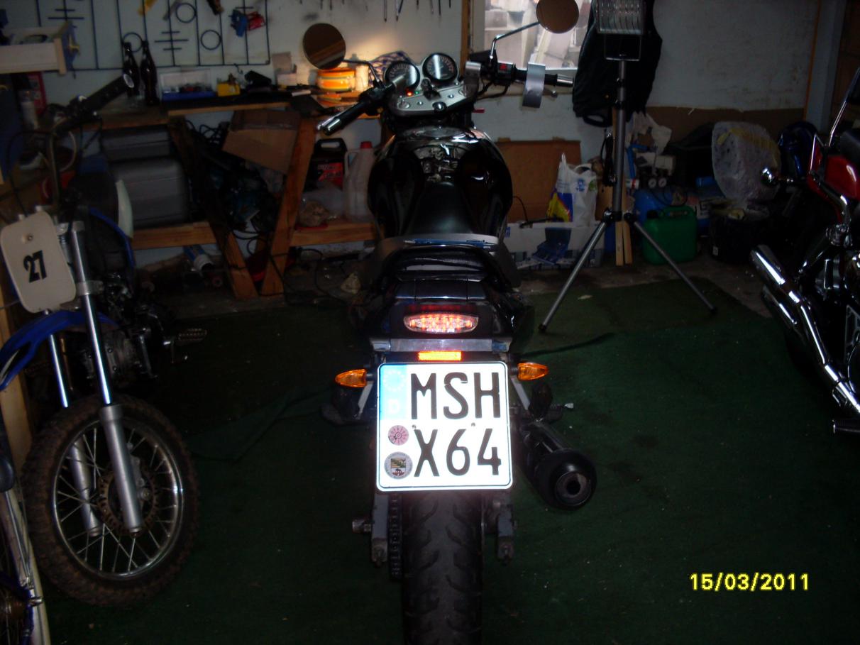

http://www.google.at/m/search?site=i...wei%C3%9F#i=98
Das hab ich. Ist auch von ner R1.
Hab es auf den kopf gestellt eingebaut. Also die schräge in der selben richtung wie die verkleidung. Die löcher passen, der stecker passt und das Rücklicht ist auf den mm genau gleich groß. Passt wirklich perfekt rein. Die kennzeichenbeleuchtung steht dann leider nach oben. Aber die kann man ja deaktivieren. Hab dafür ne extra kennzeichenbeleuchtung eingebaut. So eine kleine led leiste.
Grizzly ist offline   Mit Zitat antworten

So mein Rücklichtumbau is fäddich. Gekauft bei EBAY für 15 Euronen. Hintergrundplatte ist ne Plexiglassscheibe. Da ich die Heckneigung angenommen habe,musste ich das LED-Rücklicht logischerweise schräg einkleben. Nun muss ich noch Klarlack pinseln und dann isses getan.

Dein Nummernschild ist schief...

Das Mopped is schief,Nummernschild ist gerade... lool. Ja muss nochn bischen feinjustierung vornehmen. Is aber minimal
