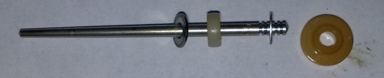

bei meiner 94er GS bin ich gerade dabei die Vergaser zu kontrollieren / reinigen weil ich bei 6000 bis 8000 Umdrehungen ab und zu ein Leistungsloch habe. Ich habe nun zuerst die Vergaser oben geöffnet und die Membranen kontrolliert. Die sind in Ordnung. Mir ist aber bei den Düsennadeln eine Unterlegscheibe aufgefallen die ich noch auf keinem Bild hier im Forum, in der Entdrossel / Drossel Anleitung noch bei Alpha-Sports gesehen habe. Kann es sein das diese Unterlegscheibe aus der Werksdrossel stammt?
Zum Entdrosseln wurden andere Ansaugstutzen und Düsen verbaut.
Anbei ein Bild der Nadel mit den verbauten Elementen.

Die Scheibe gehört zu einer Drossel, ist quasi eine Einstellscheibe, ist die Hälfte von einer Kerbe zur nächsten.
Ohne in das PDF zu schauen, kann ich dir aber gerade nicht sagen ob die für dein Baujahr ist.
Alt 03.03.2011, 11:05:25   #3
Die Scheibe gehört zur Drosselung der Baujahre 96-00.
Sorgt einfach nur für eine Zwischenstufe (zwischen 2 Kerben).
Das allein kann nicht für deine Leistungsprobleme verantwortlich sein.
Welche Hauptdüsen hast du verbaut?
Hast du den Luftfilter auch getauscht? Da gibt es für offen und gedrosselt verschiedene (und verdreckt könnte er auch sein).
Allerdings würde das alles nicht zu Problemen führen, die "ab und zu" auftreten (es sei denn die Witterung ist zwischen ab und zu arg unterschiedlich).

es ist eine 125er und eine 122,5er verbaut. Sollte laut PDF stimmen. Vergaser ist absolut sauber. Luftfilter hatte ich letztes Jahr gewechselt. War von Louis und ein Champion wenn ich mich nicht irre. Da gab es aber keine Auswahl zwischen 2.
Werde mal berichten ob sich etwas geändert hat ohne diese Unterlegscheiben nach einer kleinen Probefahrt später.

Hast du den alten Filter zum Vergleich noch da?
Vielleicht läuft die Kiste bei Volllast etwas mager, weil der Filter zu viel Durchsatz hat (der Filter für die gedrosselte GS hat mehr Durchsatz als der für die offene).

habe gerade ne kleine Probefart gemacht. Was mir sofort aufgefallen ist: bei niedrigen Drehzahlen läuft sie runder / besser und auch beim Vollgas übers gesamte Drehzalband durchweg gute Beschleunigung.
Als ich die Vergaser draußen hatte habe ich natürlich auch alle Düsen etc. mit Druckluft obligatorisch durchgeblasen. Vielleicht hat das auch etwas bewirkt obwohl keine Ablagerungen oder ähnliches zu sehen waren.
Bei Vollgas ist die Nadel doch komplett außerhalb der Düse? Die Nadel bewirkt doch nur bis etwa 3/4 Gas etwas wenn ich das richtig verstanden habe.
