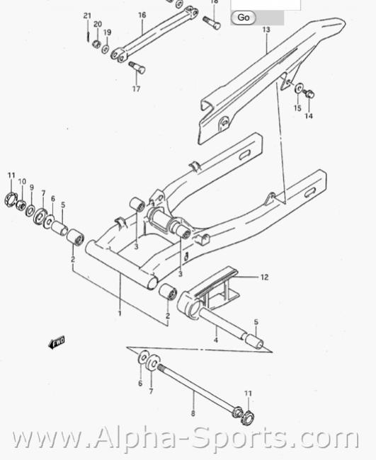

Auf der Explosionszeichnung ist es die Nummer 3. Und zwar die in Fahrtrichtung links gelegene. Wie mir scheint sind das nämlich zwei. Das bedeutet, dass ich das Röhrchen das durch beide führt rechts rausschiebe und irgendwie links das Lager tausche, oder?

Die Lager sind eingepresst. Du musst die Buchse also rausziehen und das Lager raustreiben.
Normale Abzieher funktionieren da meist gar nicht, also besorg dir nen dünnen meißel und treib das Lager von der Gegenüberliegenden Seite raus. Dabei aufpassen, den Lagersitz nicht zu beschädigen.
Wenn das Lager draußen ist, Lagersitz gut fetten, das neue Lager eintreiben (da kannst du zum Ende hin das alte Lager zum Aufsetzen nehmen) und kräftig mit Lagerfett fetten.
Bei der Gelegenheit solltest du die Umlenkung ausbauen und deren Lager reinigen (Petroleum + Pinsel) und kräftig fetten.

Ist das nun nur ein Lager durchgehend oder sind das zwei zusammengesteckt? auf der Zeichnung ist das irreführend.

Ist doch nicht irreführend...sind rechts und links je ein Lager.

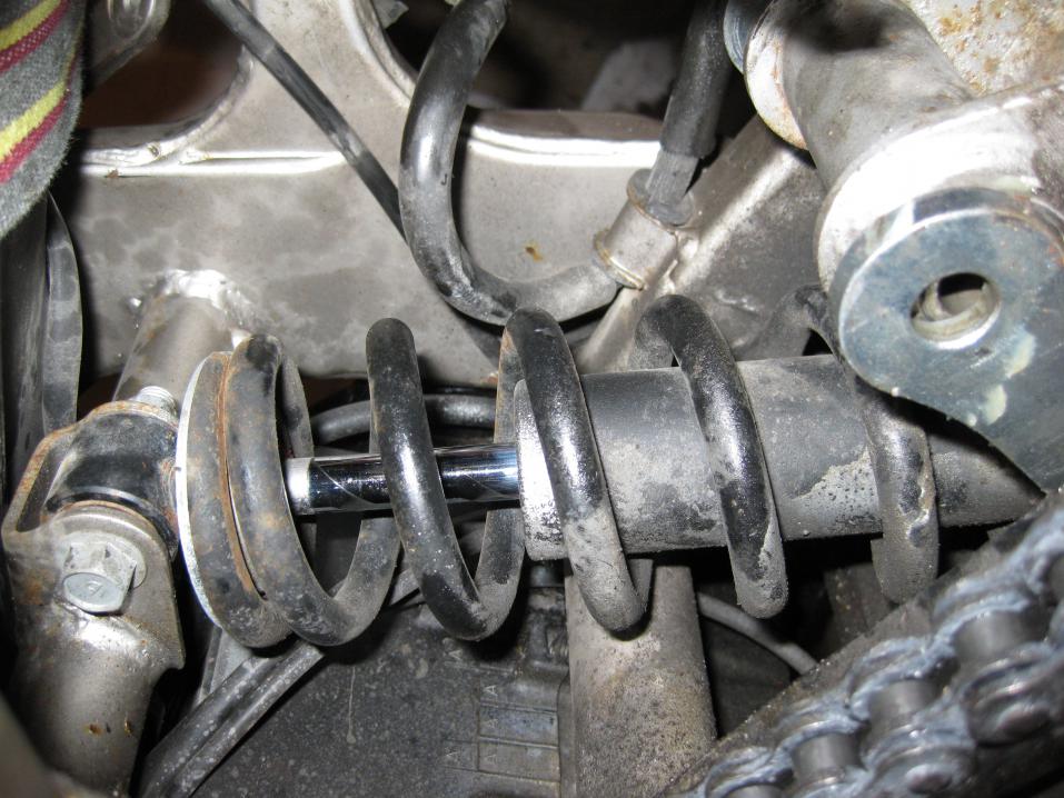

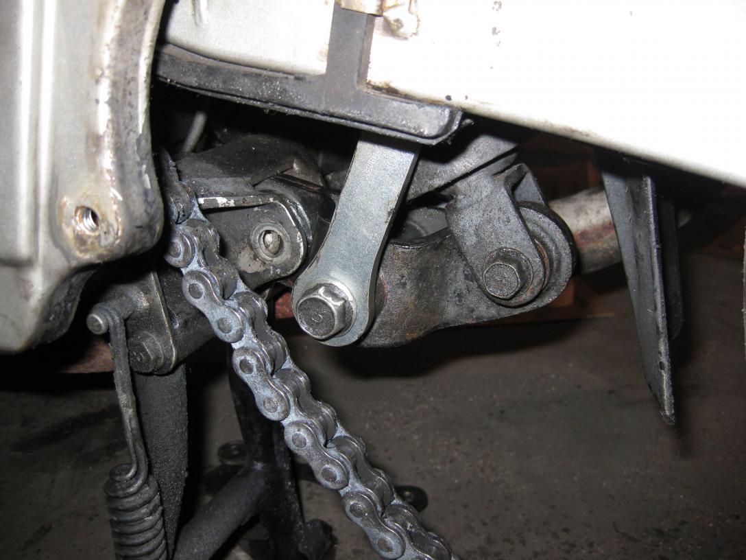

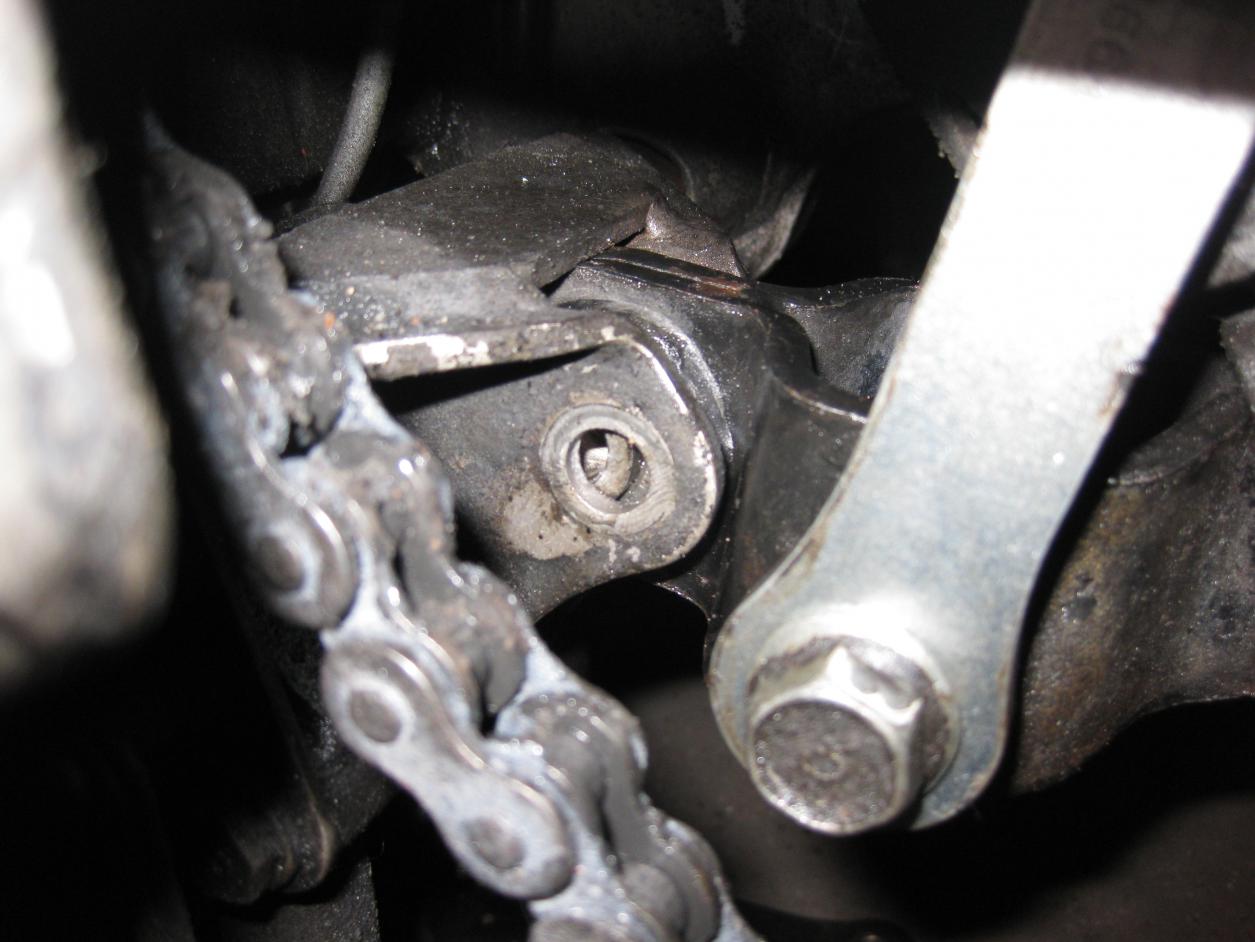

so das Lager hab ich ausgetauscht. Mit dem richtigen Meißel und etwas Geduld geht das recht leicht. Nun ist alles wieder auf dem Stand wie am Dienstag. Die Umlenkknochen hab ich mir genauer angeschaut. Der Abstand zwischen den Löchern ist bei den neuen um 0,5cm geringer, dafür sind die 0,5cm breiter (siehe Bild). Dadurch kann ich einfach nicht die letzte lange Schraube einführen, ohne dass es klemmt. Hab auch das Federbein unten ausgehängt, das bringt mir aber auch nichts. Bringt es was die Umlenkung ganz loszuschrauben und dann der Reihe nach alle Schrauben wieder reinzudrehen, so dass ich am Schluss erst wieder das Federbein einhänge? Mir scheint da trotzdem immer irgendwas zu klemmen. Steh ich auf der Leitung? Kann mir jemand Rat geben?
Viele Grüße
Markus
img9026 ist unten alle schrauben drin, nur oben passt der Umlenkknochen dann nicht.....Gewalt anzuwenden hat hier letztes mal ein Lager ruiniert
img9027 ist mit oben und unten eingeschraubten Umlenkknochen, allerdings komm ich dann nicht mehr mit dem Federbein in die Umlenkung....

also ich hab jetzt mit etwas tricksen auch das untere ende des federbeins eingehängt bekommen, allerdings fehlt nun noch die Untere Schraube der Umlenkung. Wenn das Federbein etwas eingedrückt werden könnte dann würde die schraube reingehn....aber wie stell ich das an?

Schwinge anheben bringt nichts. Dann pendelt das Loch der Umlenkung einfach etwas höher am Loch der Karosserie vorbei. Wenn ich die Federvorspannung erhöhe/verringere, wird dann das Federbein merklich kürzer oder länger? ich bräuchte nur ca. 5 mm

Die Federbeinlänge verändert sich nicht.
Bau den Kram wieder aus und die alten Knochen wieder ein...0,5 cm bringen dir am Heck eh nur 1,5 cm und die sieht man mit bloßem Auge nicht.
Tausch die Hebel um und steck das Geld ins Fahrwerk (Heckhöherlegung ohne progressive Gabelfedern ist übrigens ne ganz schlechte Idee...schlägt dann noch schneller durch...).
