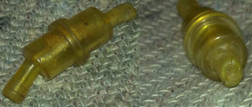

So,
Kerzen getauscht, Spritfilter (erstmal) ausgetauscht, Sieb an Benzinhahn überprüft, Tankentlüftung überprüft.
-Zum Spritfilter: Da sollte schlecht was durchgekommen sein. Der war übrigens zwischen Benzinhahn und Vergaser. Hatte aber gerade keinen neuen Benzinschlauch zur Hand. Also erst mal ein neues "Filterchen" eingesetzt.

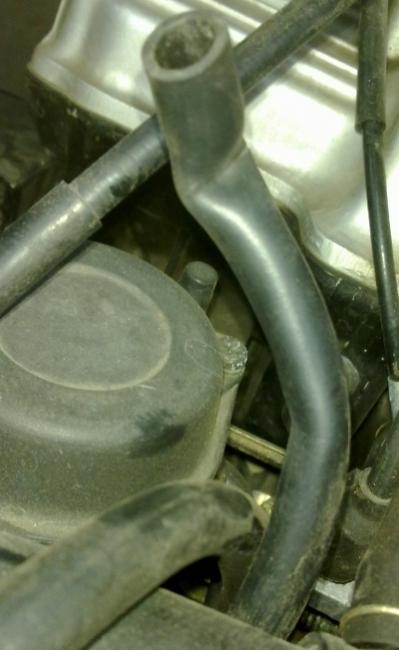

-Tankentlüftung: Schlauch am Tank geknickt. Sonst war der Weg frei. Kann ich die Entlüftung noch anders prüfen?
-Spritsieb am Benzinhahn war frei. Tank und Sprit ohne Rost.
Nach dem Austausch lief Sie im Stand recht gut.
Beim normalen Anfahren starb sie ab: Loch bei so 2000-3000 U/min und ging aus. Mit höherem Gas fuhr Sie an. Nach 500m reagierte Sie dann quasi normal. Ich fahr heute nochmal ein Ründchen: Hoffentlich geht Sie nicht mehr aus...

Der Schlauch unten am Tank ist nicht die Entlüftung sondern nur der Überlauf.
Belüftet wird der Tank über ein Labyrinth im Tankdeckel.

Die geht quer durch den Tankdeckel.
Schließ den Tankdeckel auf und fixiere ihn mit zB Klebeband (wenn der Tank nicht zu voll ist) und mach ne Probefahrt...dann siehst du, ob es daran liegt (was ich ehrlich gesagt nicht glaube).

1. Dass der Filter in der Unterdruckleitung total unnötig ist und da ein normaler Schlauch dran gehört.
2. Der Filter eventuell verstopft war, etwas Wasser (Oberflächenspannung) reicht da schon und deswegen sich im Unterdruckbenzinhahn kein Unterdruck aufbauen wollte.
3. Die Zündkerzen bei richtiger Verbrennung weiß bis hellgrau sind.
4. Möglicherweise die Schwimmernadelventile gehangen haben.
5. Wenns jetzt läuft, alles gut ist.
6. Es wahrscheinlich nicht an der Tankbelüftung lag.

also ich hab gestern eine 120KM-Tour ohne Probleme gefahren.
War also wahrscheinlich der Benzinfilter...
Danke für eure Mithilfe.
