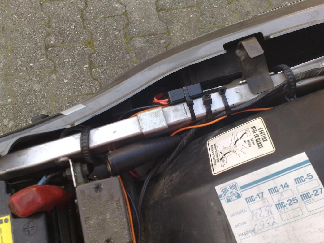

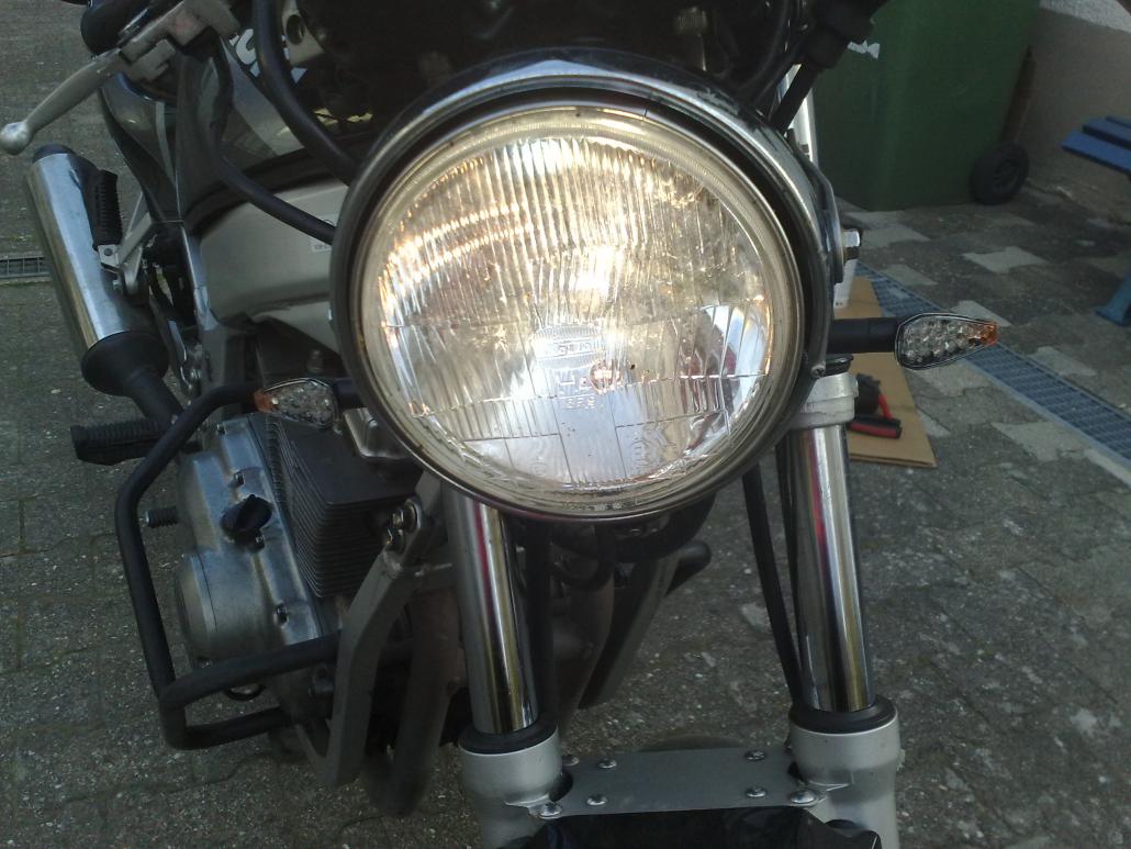

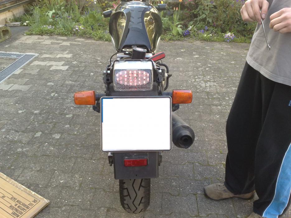

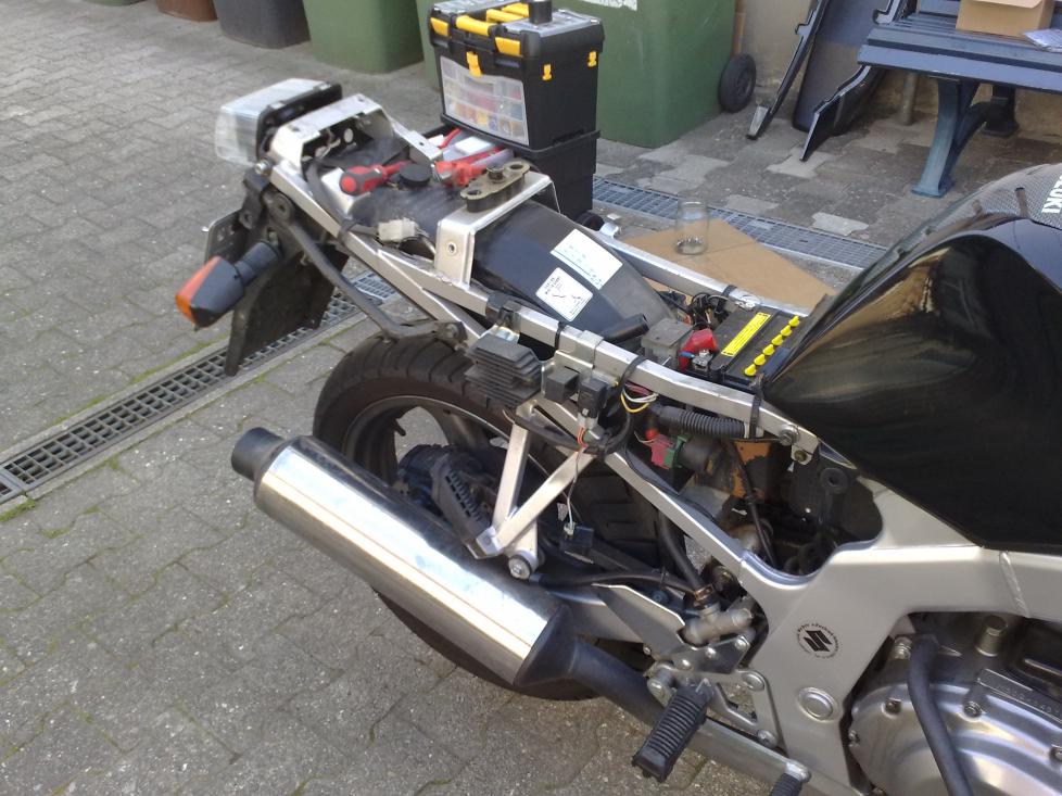

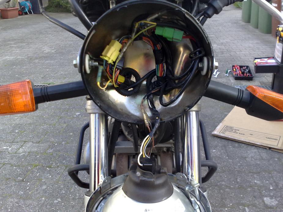

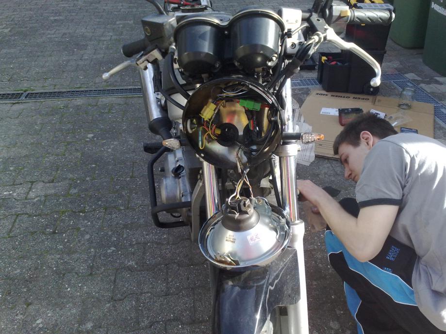

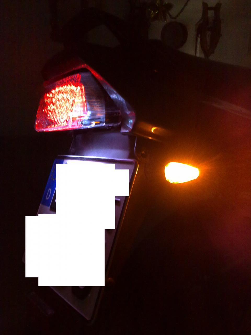

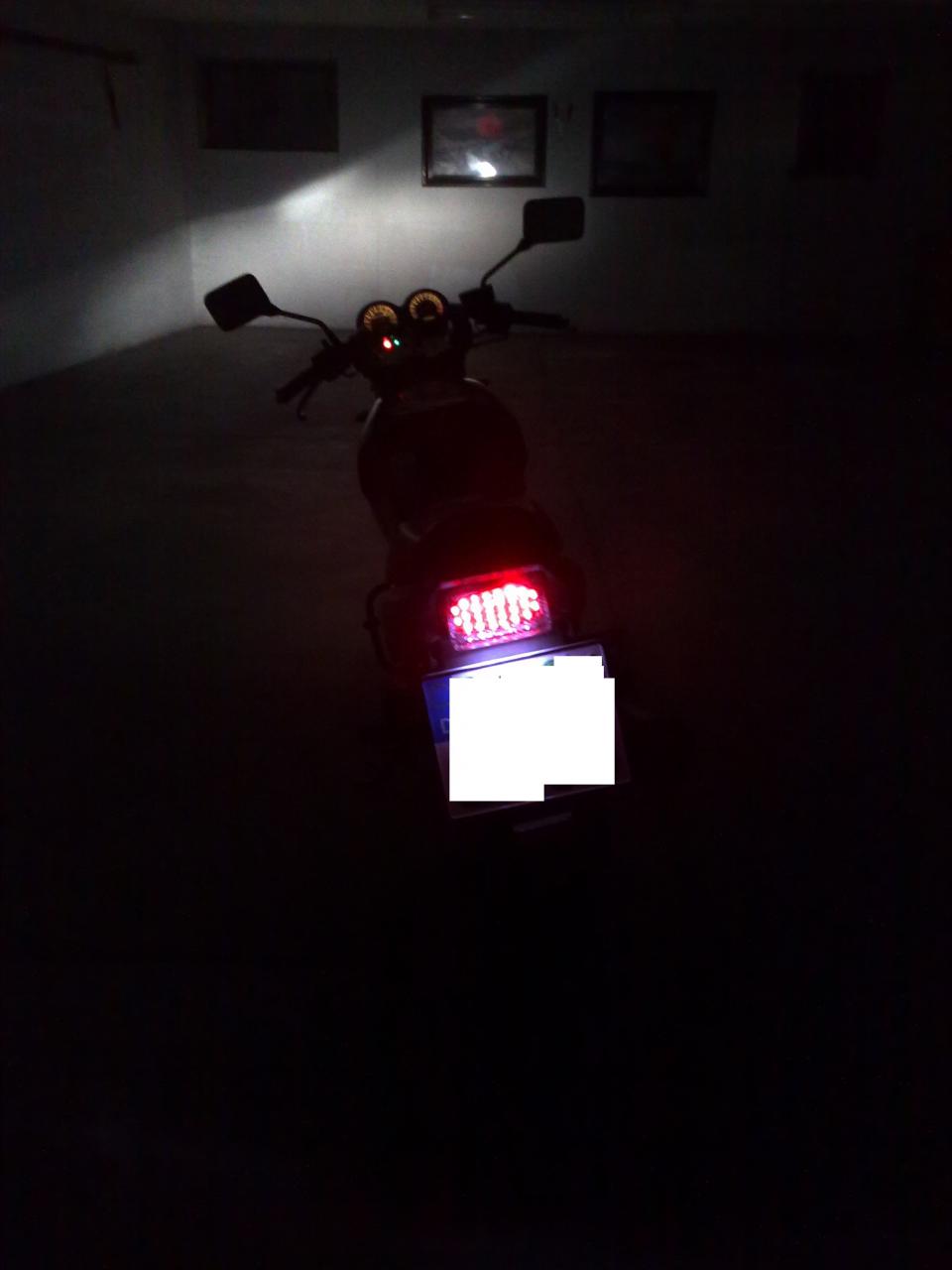

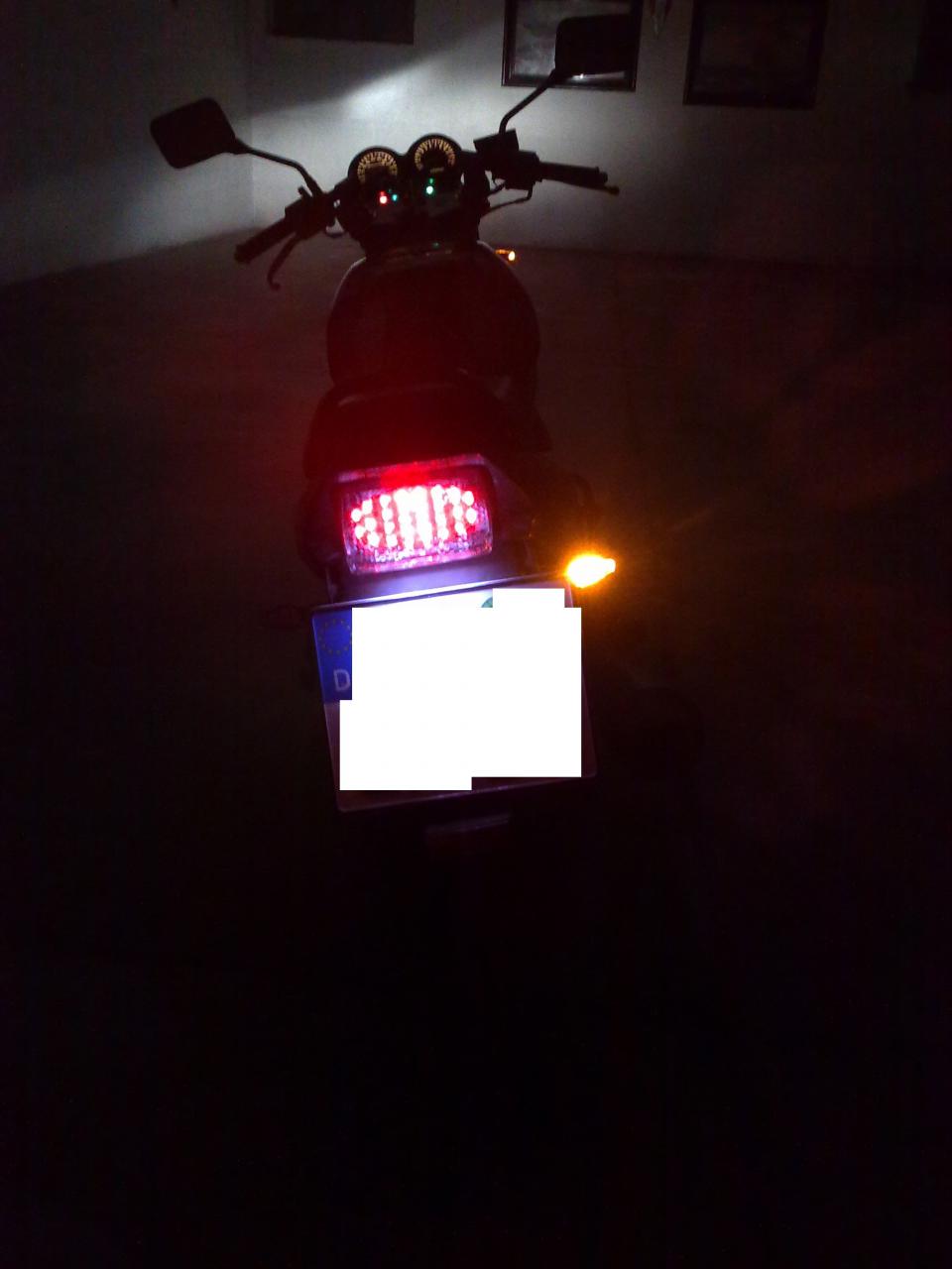

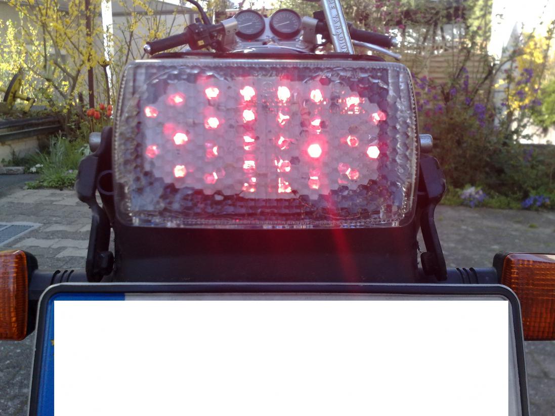

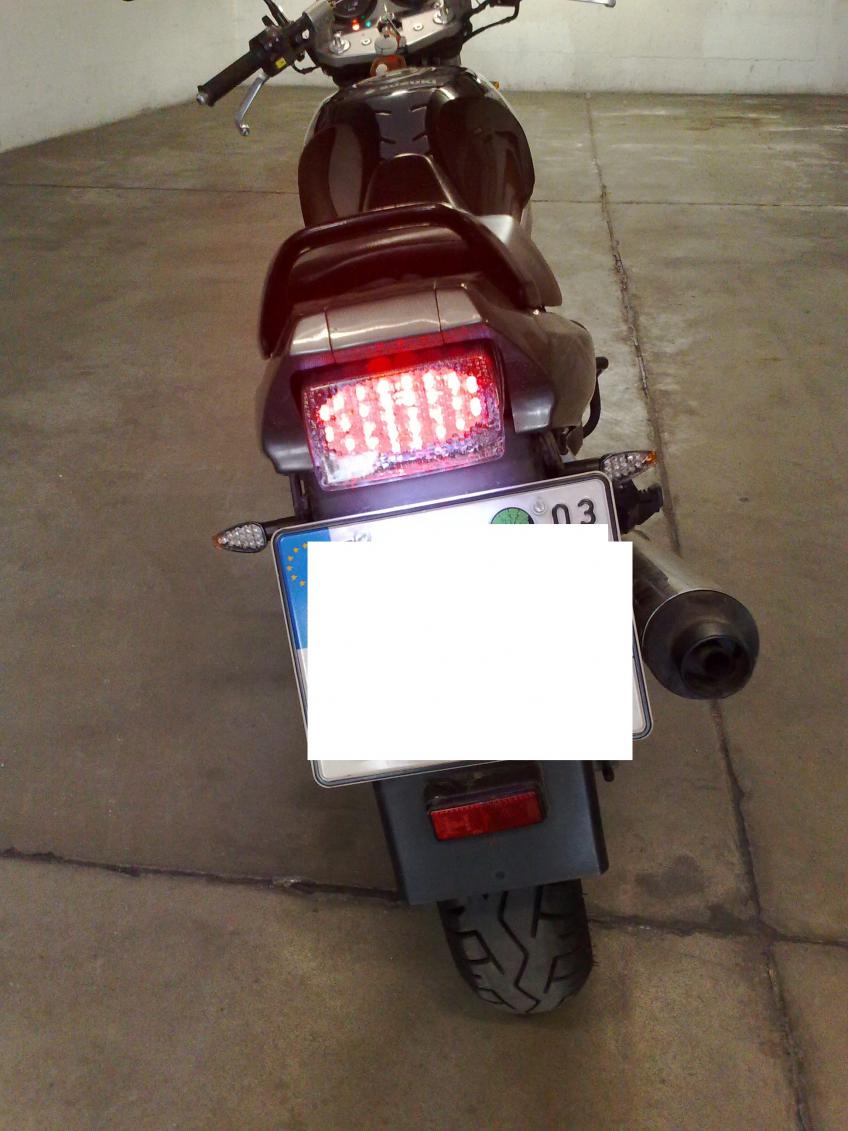

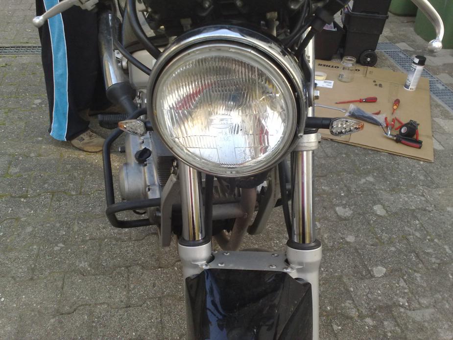

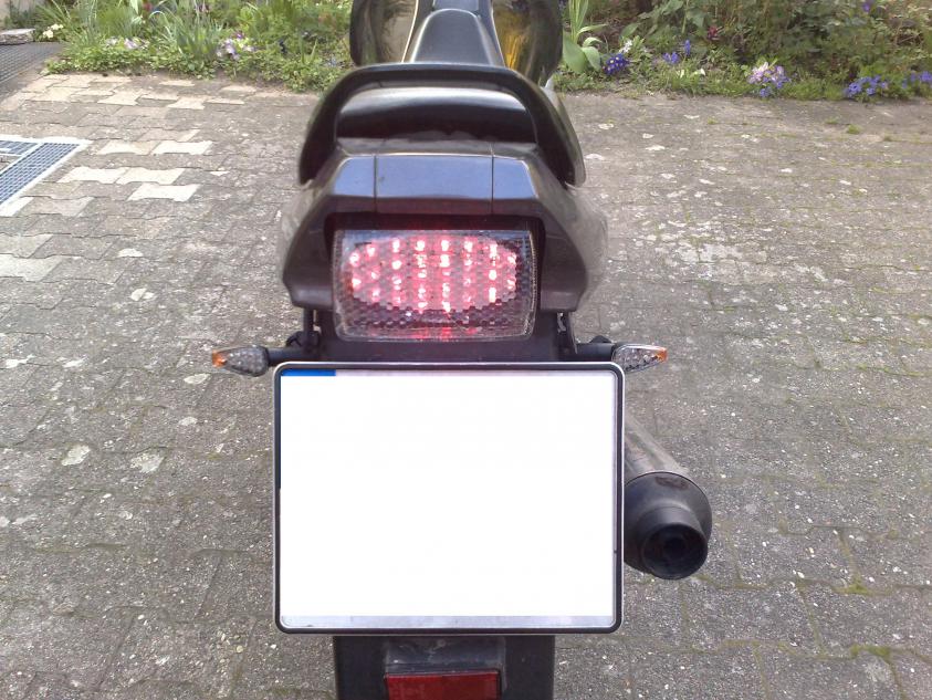

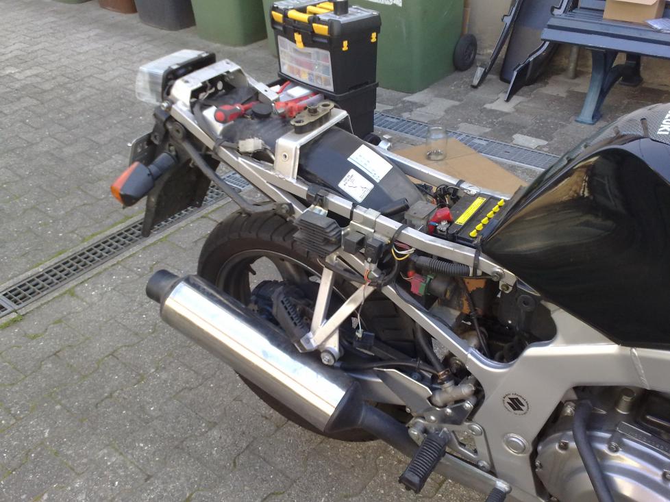

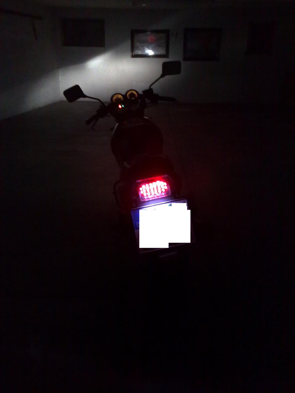

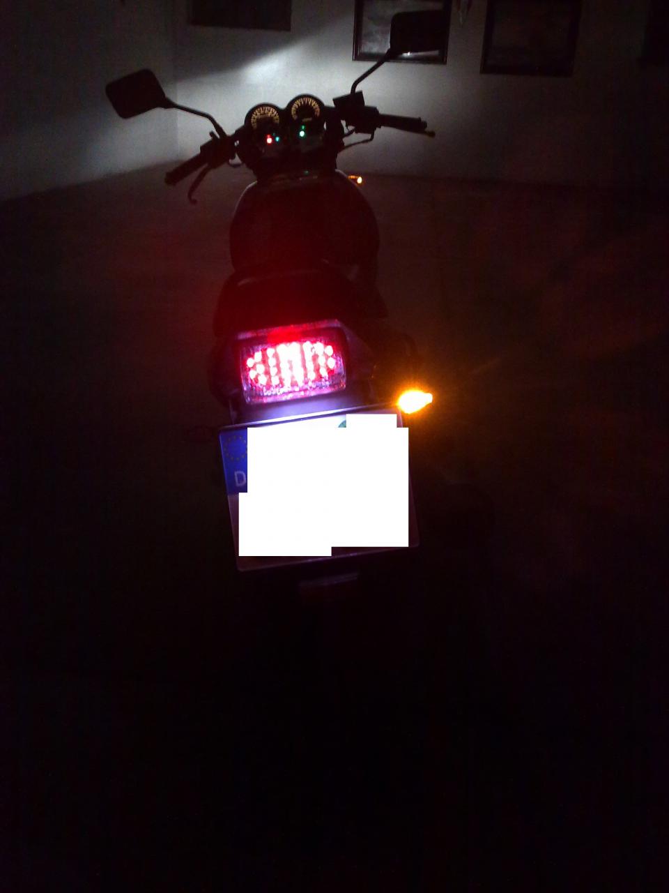

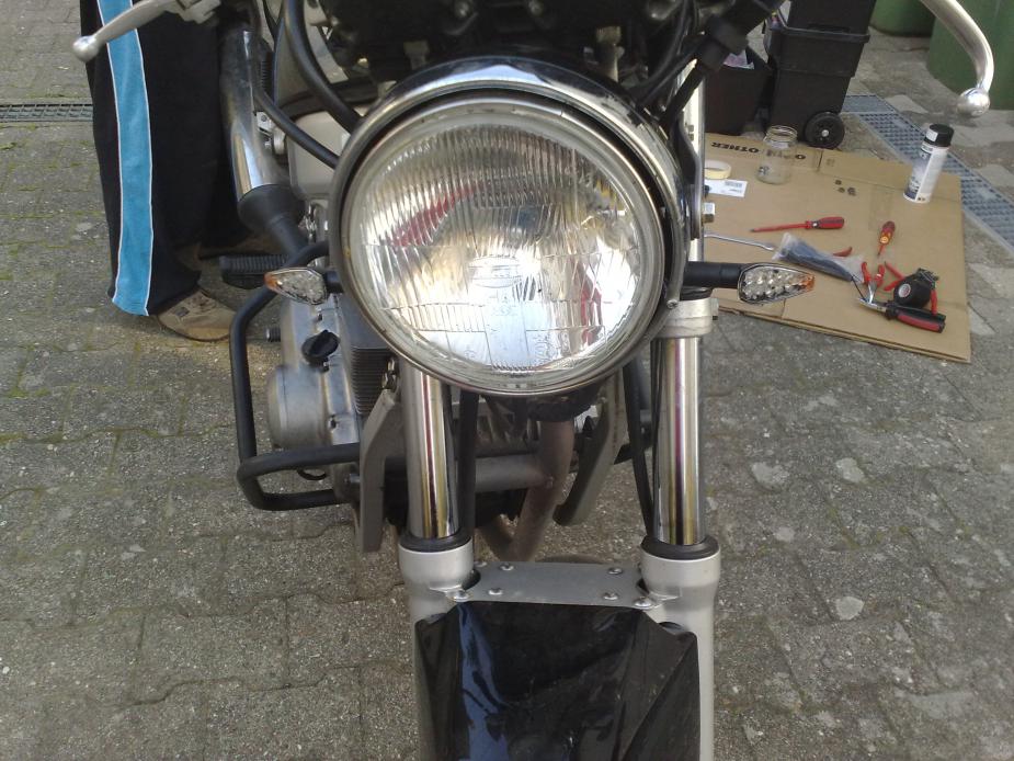

hier will ich mal meinen Umbau posten.
Habe meine Blinker und das Rücklicht auf LED umgestellt.Was noch gewechselt wird ist mein kaputter Kupplungshebel
Habe mit meinem Bruder 5Stunden gebastelt.Hat zwar etwas länger gedauert dafür finde ich sieht es top aus.
Folgendes wurde gemacht:
-alle 4 Originalblinker gewechselt auf LED-Blinker
-Blinkrelais wurde auch getauscht
-Original Rücklicht auf LED-Rücklicht gewechselt

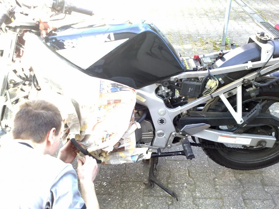

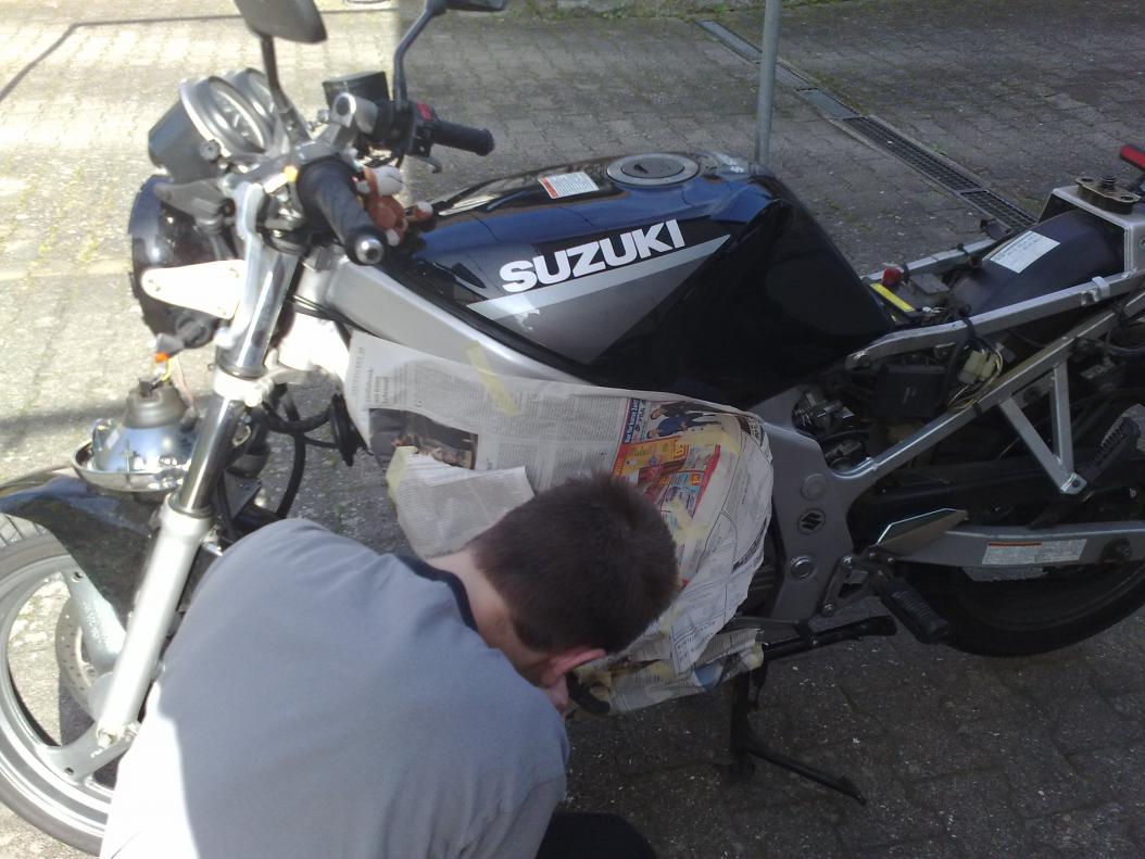

-Sturzschutz links neu lackiert
-Kupplungshebel getauscht(kommt noch die Tage)
Bilder seht ihr ja selbst
Mfg Micha

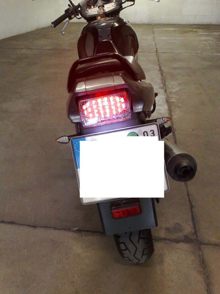

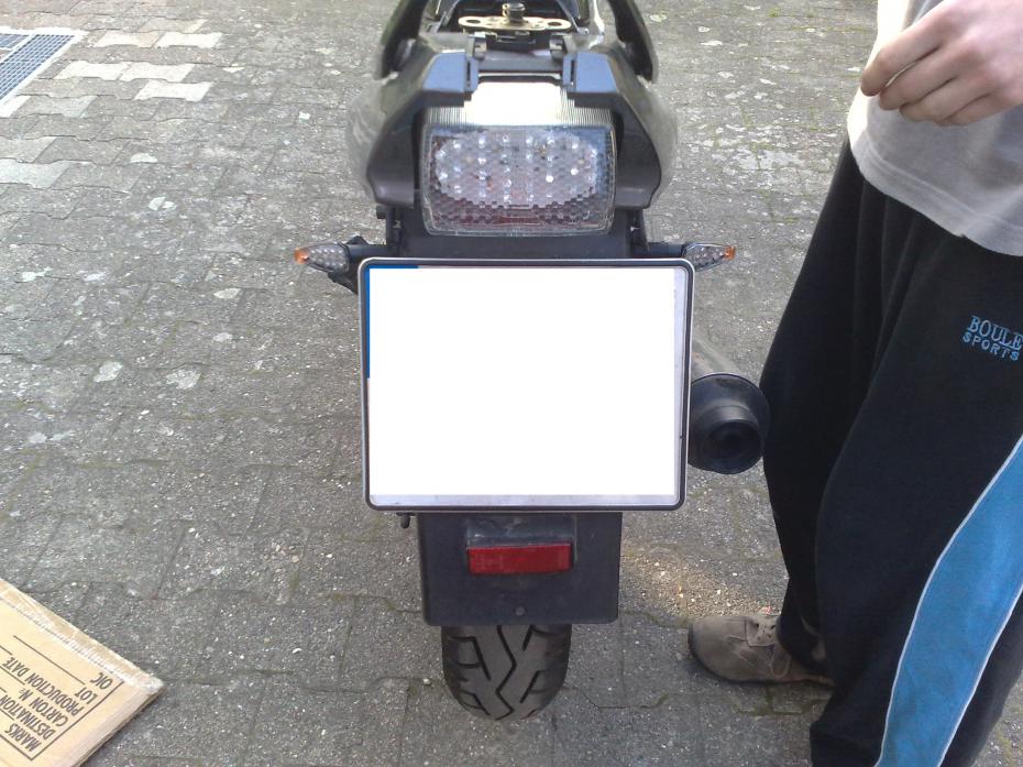

ich würde hinten noch den unteren Spritzschutz entfernen und den Rückstrahler zwischen Rückleuchte und Nummernschild setzen.
Warum habt ihr den Sturzbügel nicht abgenommen? Also zum lackieren?
Alt 09.04.2011, 20:06:33   #3
Kennzeichen mittig setzen!
Alt 09.04.2011, 20:41:42   #4
Ja, Kennzeichen mittig und schon wird der rechte Blinker nichtmehr verdeckt...
Alt 09.04.2011, 20:55:33   #5
GSRider
Moin
Hey,
geht und darf man das so einfach?Wenn ja dann mache ich das noch.
Wir wollten erstmal schauen wie es nur an der Stelle rauskommt.Werden die 2 Sturzbügel aber abnehmen und komplett neu lackieren.Heute hattenw ir echt keine Lust mehr dafür.Wir gemacht wenn der Kupplungshebel ausgetauscht wird.Genau so werde ich das Nummernschild noch mittig schrauben.Bin mir ab überlegen ein neues kleineres zu holen.Weiß jemand gerade was das wieder kosten würde?
Mfg Micha

Gehen tut das ganz einfach, sind nur ein paar Schrauben. Den Rückstrahle kannste auch kleben, schöner ist es aber natürlich den zu schrauben.
Ob man das darf weiss ich garnicht. ich habs beim letzten Tüv besuch gezeigt und er meinte alles iO.
Ob das zu 100% alles legal ist kann ich dir nicht sagen.....wenn ich ehrlich bin.

Nach StVZO muss der Spritzschutz 150 mm über der Radachse beginnen.
Nach EG-Recht (für Fahrzeuge mit EZ ab Mitte 1997) ist nur noch "ausreichend Spritzschutz" vorgeschrieben.

Wechsel des Kennzeichens 27€, neues Kennzeichen 7€.
