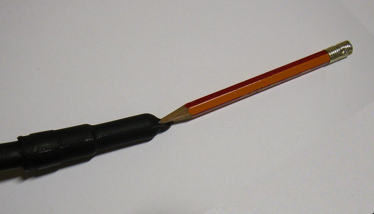

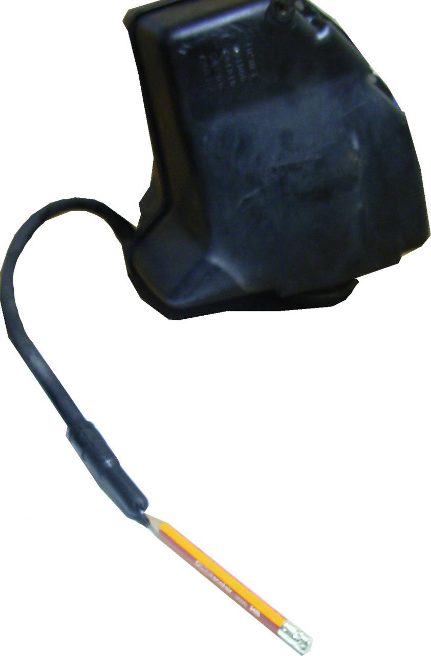

Am Ende des einen Schlauchs, der vom Kasten wegführt, befindet sich ein kleiner Riss (Fotos, da wo der Bleistift steckt). Da ich noch nicht sooo viel Erfahrung im Schrauben habe, möchte ich wissen, ob das normal ist, und wenn nicht, was da passieren kann.

Das ist kein Riss, sondern die Austrittsöffnung. Der Schlauch wird auch Airbox-Drainage genannt und dient dazu, Kondenswasser aus der Airbox zu leiten. Da über den Schlauch jedoch möglichst keine dreckige (ungefilterte) Luft angesaugt werden soll, ist die Öffnung als einfaches Ventil konstruiert. Deshalb ist da nur ein Schlitz drin.

Ok!
Da bin ich beruhigt, danke für die schnelle Antwort!!
