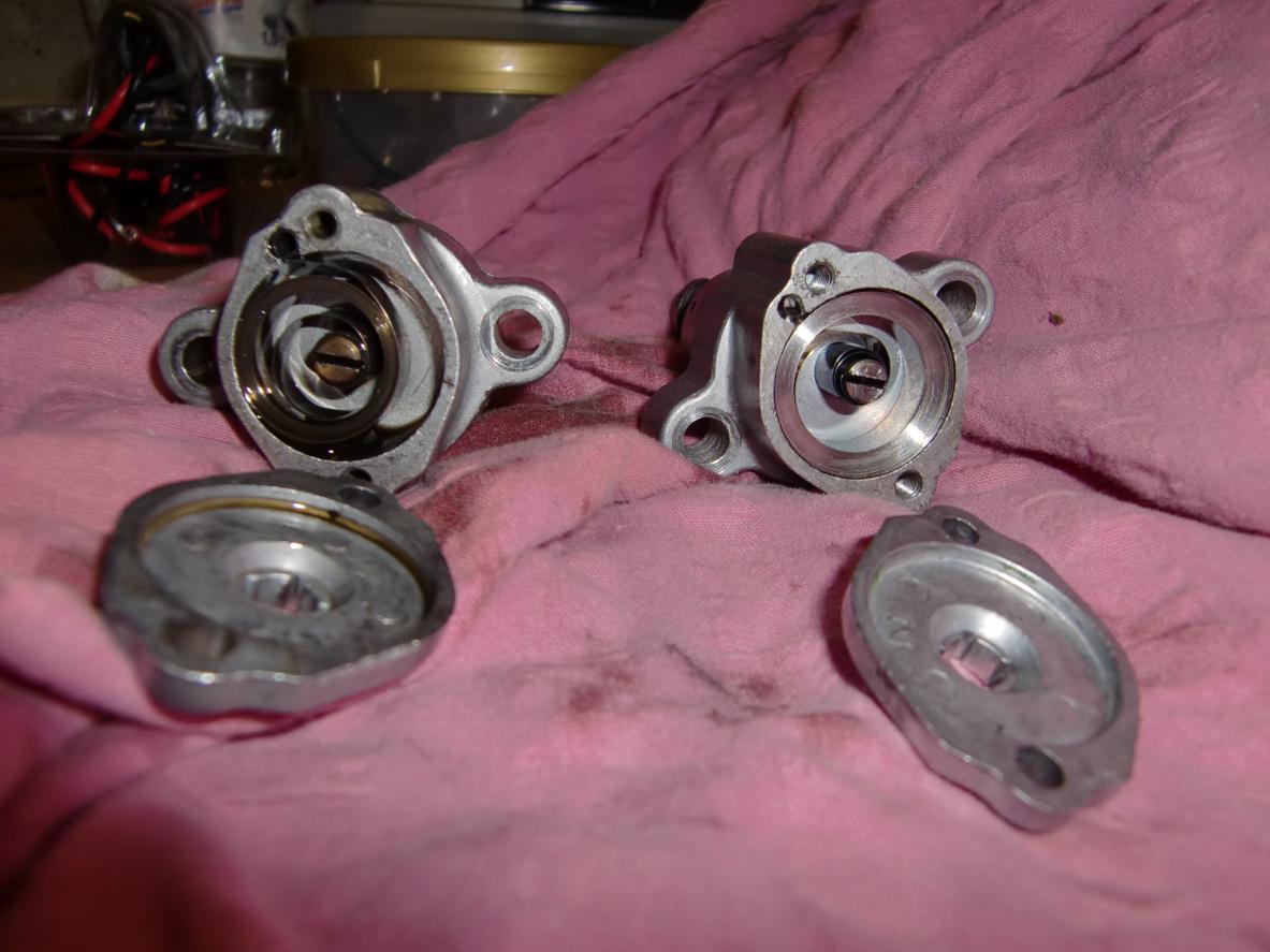

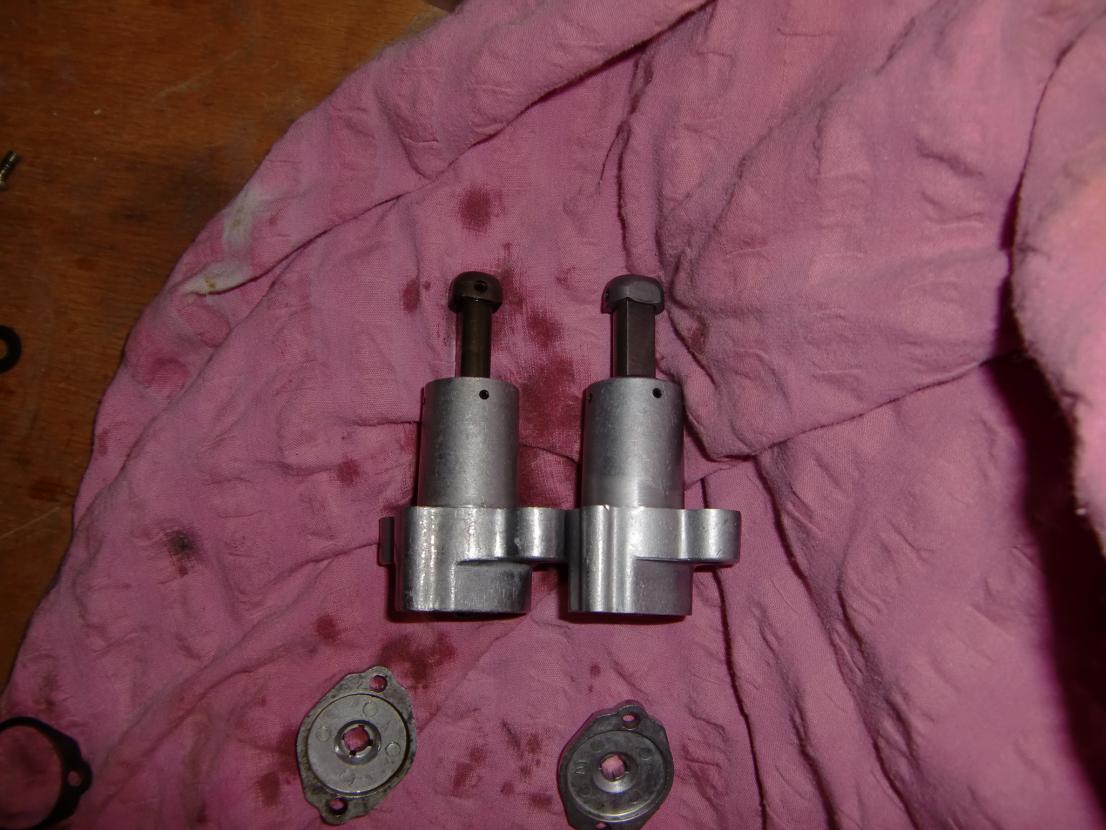

hallo
da mein alter sks ölte habe ich mir jetzt von einem forenmitglied einen rel. neuen gekauft.
jetzt habe ich meinen alten gerade ausgebaut und neben den "neuen" gelegt.
jedoch sind mir ein paar unterschiede aufgefallen:
-der neue hat ne andere feder drin
-die "kopf"position ist verschieden
- der neue sks ist ein bisschen kürzer als der alte

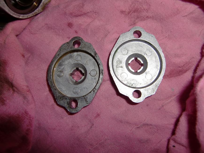

- im alten steht hinter dem deckel eine 4, beim neuen eine 2
ist das normal?
(links ist der alte, rechts der neue)

Wenn ich mich recht erinnere, wurde der SKS mal verbessert. Genaueres findest du im Wiki unter "Änderungen in den Baujahren".

im wiki hab ich nichts gefunden, aber im forum:
Hab jetzt mal bei http://www.alpha-sports.com Teilenummern verglichen und der Steuerkettenspanner wurde 2x geändert.
Baujahr 89/90 Teilenummer 12830-01D01, ab ´91: 12830-01D11 und ab ´99: 12830-01D12.
aber näheres habe ich nicht gefunden..
also kann ich ihn ohne probleme einbauen?
mfg flo
Four wheels move the body.
Two wheels move the soul.
Alt 31.05.2011, 21:54:30   #4
thamaster
die alten spanner kannst garnet bestellen kommt immer n neuer egal welche nummer einbauen und feddich
