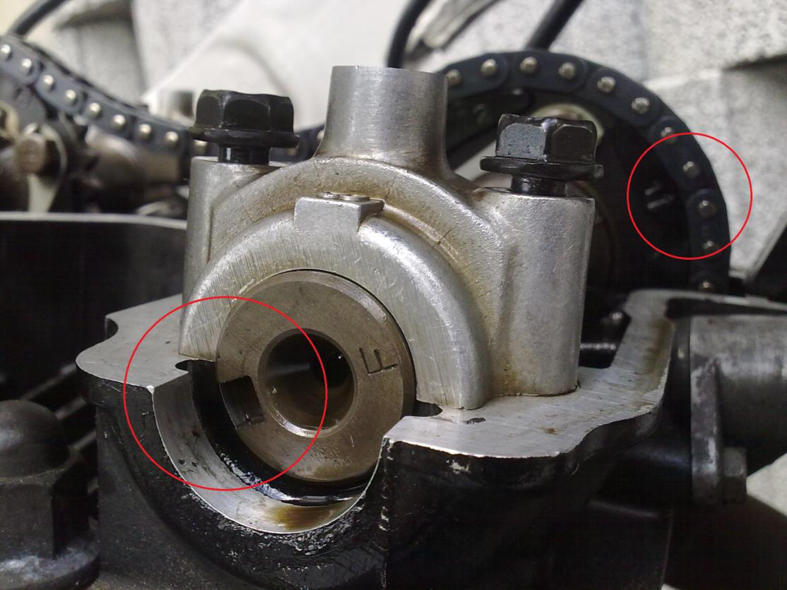

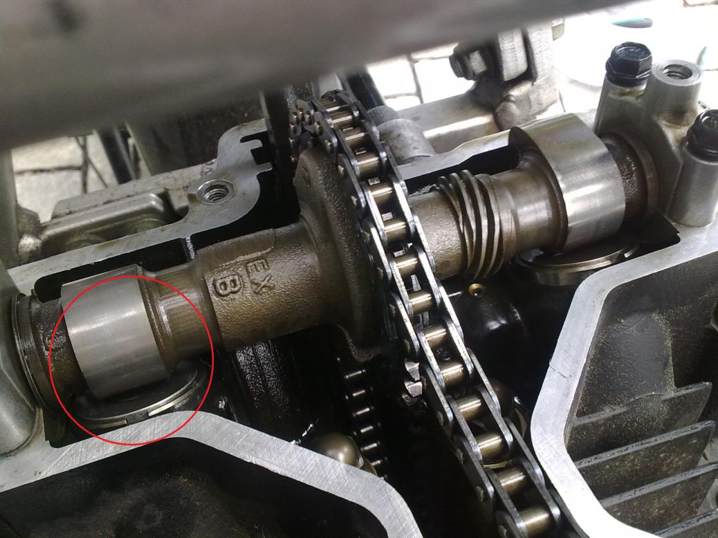

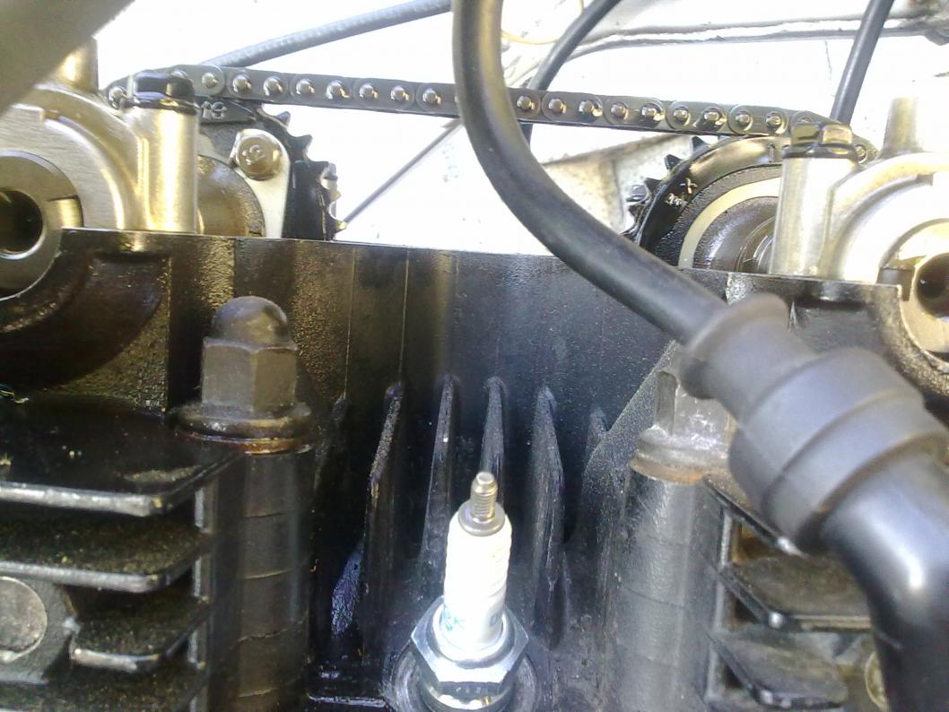

Beim Korrigieren des Ventilspiels habe ich festgestellt, dass der Abstand auf der Steuerkette zwischen der 2. und 3. Nockenwellenmarkierung nicht stimmte. Er betrug 19 bolzen, statt der korrekten 18. Nachdem ich den Kettenspanner ausgebaut und kontrolliert hatte, wollte ich die Kette richtig auf dem Zahnrad der Auslassnockenwelle ausrichten, damit Markierungspfeil 1 bündig zum Ventildeckelrand liegt und die Kerben beider Wellen genau auf einer Linie zueinander liegen. Dabei stellt sich mir folgendes Problem:
Ich muss die Auslassnockenwelle im Uhrzeigersinn drehen, damit die Kerbe mit der anderen Kerbe fluchtet, jedoch drückt der linke Nocken der Auslasswelle schon auf den Stößel runter, sodass ich die Welle nicht mehr weiter von Hand drehen kann. Brauch ich da möglicherweise spezielles Werkzeug oder hat jemand einen Tipp für mich wie das geht?
übrigens: Kurbelwelle fluchtet mit der Rt-Markierung, Spanner scheint auch in Ordnung zu sein und ich habe die 2 angeschraubten Halter des Auslasswelle gelockert.

also, wenn du einen zahn zuviel hast (19, statt 18 ) und du weiß, dass es die auslasswelle ist, die nicht stimmt, dann mußt du die aber GEGEN den uhrzeigersinn drehen!
mit blickpostiton von rechts auf die nuten in den nw´s.
was meinst du mit 2 angeschraubte halter der AW?
die beiden lagerböcke (sprich vier mit einer 11 markierten schrauben?)
wenn ja. die schrauben müssen neu, sonst kann es probkeme geben.
anzugsmoment 8-12Nm bitte unbedingt einhalten (am besten nur mit dremomentschlüssel). wenn das gewinde im kopf zerstört wird ist das geheule nachher wieder groß
edit: fotos wäre hilfreich.
und klug wäre es zu warten bis jmd mit ahnung sich die fotos angeguckt hat!
gab auch schonmal jmd im forum der fotos hochgeladen hat und den motor gedreht hat bevor eine antwort kam. --> ventil gebrochen kapitaler motorschaden...

Ich versuche das Problem mit Bildern zu veranschaulichen. Wenn ich Gegen den Uhrzeigersinn drehe, stößt der Nocken doch weiterhin gegen den Stößel und erschwert mir die Montage.
Die Schrauben von den Lagerböcken sind ok. Hab an den Gewinden nix Verdächtiges festgestellt.
Korrekt eingebaute Wellen und Kette müssten ja später so aussehen, wie in der Anleitung auf dem Bild beschrieben.http://www.gs-500.info/index.php?tit...berpr%C3%BCfen

das hat mit verdächtigem gewinde nix zu tun. das sind laut angaben aus zuverlässiger quelle speizalschrauben, die nur einmal verwendet werden dürfen!
bei welcher welle fluchten denn die nuten, wenn der motor auf ot steht?
wenn es bei der einlasswelle stimmt dann muß die auslaswelle gegen den uhrzeigersinn gedreht werden
stimmt die AW, dann die EW mit dem uhrzeigersinn.
