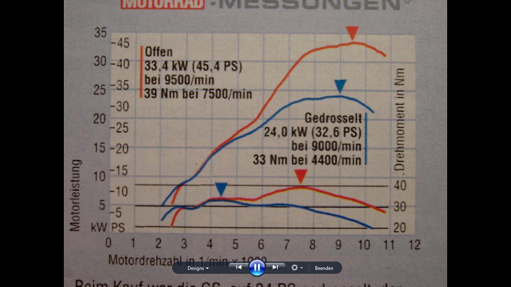

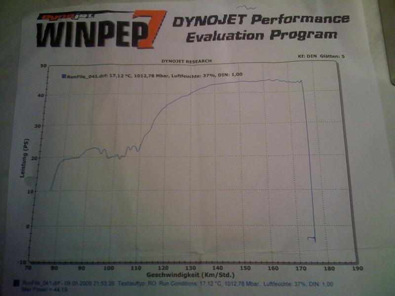

links:leistungsdiagramm meiner GS;
rechts: diagramm aus der "Motorrad"

Alt 04.08.2011, 09:34:30   #4
Patzomat
Ein Leistungsdiagramm mit Drehzahl und Lambda-Wert könnte auch helfen.
Das Diagramm find ich jetzt wenig aussagekräftig.

ook, dank an euch, über das mit den hauptdüsen bin ich auhc grad drüber gestolpert
besser wenig als garnicht
das mit drezahlen, könnte man ja evtl umrechen, wobei ich nu nicht mehr weiss, welcher gang eingelegt wurde
wahrscheinlich der 6.te(war nen mobiler dyno, ich glaub die werden alle gleich abgefertigt^^)
ist es der mesung eigentlich egal, welcher gang eingelegt ist ??
ich meine ja- aber ich hab gelesen, das man möglichst 1:1 haben sollte
(also 4 [1,125] bzw 5[0,9615])
