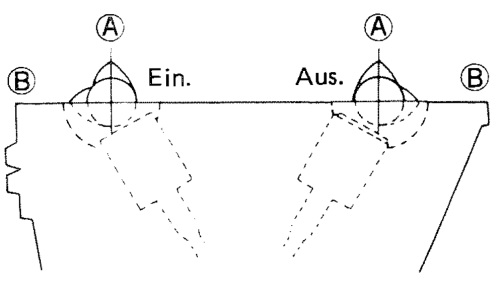

Der obere Totpunkt ist wenn der Kolben nach oben steht, was du ja mit dem Draht ermittelt hast. In dem Fall stehen aber nicht die Nocken nach oben sondern zum Motorgehäuse zu und zwar weg vom Motor nicht nach innen.
Bei mir ist es so, dass Einlass rechts und Auslass links immer die gleichen Werte (0,05) ergeben egal ob der Nocken nach oben oder zum Motorgehäuse zeigt. Bei den anderen beiden ändert es sich. Am Einlass links messe ich 0,07 wenn der Nocken nach außen steht und 0,04 wenn er nach oben steht. Am Auslass rechts sind es 0,08 bei Nocken nach außen und 0,04 bei Nocken nach oben. Ich habe auch gerade nochmal ins richtige Werkstatthandbuch geguckt, da werden ja die zwei Messpunkte angegeben, entweder vom Motor weg oder nach oben, wobei oben nicht lotrecht zum Schim ist sondern gerade nach oben vom Motor aus gesehen. Ich habe mal die Abbildung eingefügt.
Warum sich meine Werte jetzt so ändern weiß ich nicht, hat da jemand ne Ahnung? Insgesamt liegen sie ja aber alle noch im Einstellbereich drin.

Diese Messdifferenz ist normal, da die Nockenwellenlager laut Amiga Harry eine Toleranz von 0,032-0,066mm haben, die Verschleißgrenze liegt gar bei 0,15mm. Daher ist es wichtig das Ventilspiel dann zu messen, wenn auf der anderen Seite die Nocke nicht drückt.
Das einizg seltsame ist, dass sich das Spiel nicht bei allen Ventilen verändert. Denn alle NWlager sollten Spiel haben.

Suzuki schreibt 2 mögliche Positionen zur Messung vor: Einmal die NW senkrecht zum Plättchen und einmal waagrecht, ausgerichtet an der Zylinderkopfkante. In EINER der beiden Stellungen muss das richtige Spiel vorhanden sein. D.h. wenn z.B. waagrecht 0,06mm und senkrecht nur 0,02mm gemessen werden ist das OK! Die Differenz sollte aber nicht größer als 0,04mm sein, was aber kaum möglich ist, denn dann wäre die NW entweder falsch geschliffen oder die Beschichtung bereits abgeplatzt........
Bitte bachten das auch das Öl welches sich unter den Plättchen ansammelt, zu Fehlmessungen führen kann - daher Motor immer nach Plättchenwechsel ein bis zwei mal durchdrehen.....
Das Spiel wird nicht nur durch die Lagerabnutzung sondern auch durch die Abnutzung des Ventilsitzes beeinflusst - es ist normal das sich das Spiel bei nicht allen Ventilen gleich verändert.
