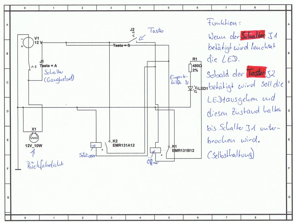

Hallo Freunde,
ich habe mal eine Frage. Habe ein Schaltplan gemacht und würde gerne wissen ob der so funktionieren würde.
Erklärung im Bild. Bei Fragen dazu bitte hier posten!

Frage, wofür ist K2 und wofür ist J2?
Und J1 ist ein Öffner in deiner Zeichnung, sollte aber laut Beschreibung ein Schließer sein.
Alt 30.09.2011, 21:02:09   #3
Flipstar1
also J2 ist der Taster in meinem Cockpit der die Einparkhilfe also das Piepsding beim Rückwärtsfahren ausschaltet...
K2 habe ich für die Selbsthaltung eingebaut. Wie gesagt J2 ist ja ein Taster und wenn ich den loslasse und keine Selbsthaltung da ist dann ändert sich ja der Zustand von K1 und das Ding piepst wieder...

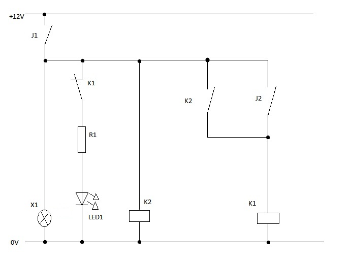

So, hab das mal ein wenig entwuselt...dann ist das schon viel einfacher zu lesen =), mal gucken ob ich das gleich hochlade.
Also, das Ding wird so nicht funktionieren, denn:
Wenn du J1 schliesst, leuchtet deine LED (soweit in Ordnung). Aber!!: Dein K2 zieht an, schliesst damit den Kontakt zur Spule K1 und damit zieht dieses ebenfalls an. Dadurch öffnet der Kontakt von K1 und deine LED geht direkt aus, ohne dass du was gemacht hast.
Dein J2 wird durch dein K2 Kontakt direkt überbrückt.
Wenn du magst, und mir aufschreibst oder in ner PN schreibst, was du haben möchtest, kann ich mal gucken, ob ich das hinbekomme.

Alt 30.09.2011, 23:18:02   #5
Damui
Benutzerbild von Damui
Registriert seit: 24.07.2010
Beiträge: 639
Kilometer: 34000
So, habe das mal bisschen anders mit Paint gemacht auf die Schnelle. Ich hoffe, ich habe nix vergessen.
Wenn ich das entwurstel, kommt bei mir das raus.
Hier siehst du auch deutlich, dass dein J2 überbrückt ist durch Kontakt von K2. Und K2 zieht automatisch an, wenn J1 geschlossen wird.
Deine LED wird höchstens kurz aufleuchten, das wars.^^
Nochmal ne Frage: Wieso machst du nicht mit J1 an und aus? dann würdest du dir alle Relais sparen...

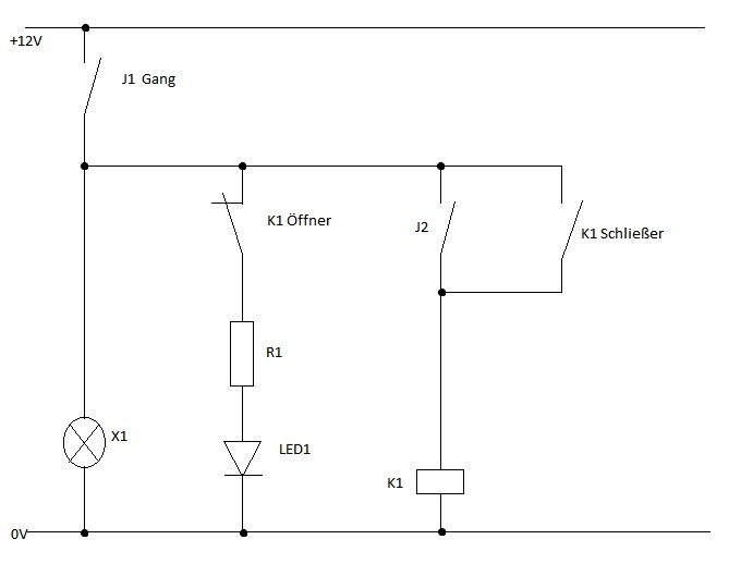

Also so wie du es als erstes gemcht hast durfte es nicht klappen. Kann gleich bzw nachher gerne mal gucken ob ich danwas zusammen bekomme.

So, hab mal was gemacht.
Du legst den Rückwärtsgang ein (J1 und deine Anlage wird aktiv. Also LED1 leuchtet. Drückst du jetzt J2 zum deaktivieren, zieht K1 an und hält sich über den K1 Schließer Kontakt selbst. Der Öffner im 2. Strang öffnet und die LED geht aus.
Einziger Nachteil. Wenn du das Ding aktiveren willst, musst du den Gang erneut einlegen, oder noch einen Taster/Schalter verbauen
