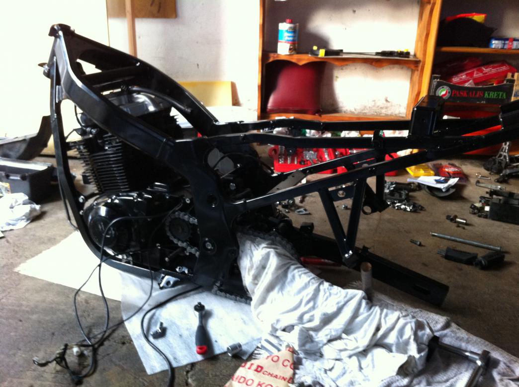

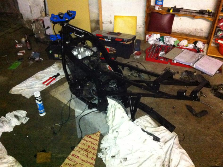

So heute habe ich nicht ganz so viel Zeit gehabt.
-Schwinge nochmal nachgezogen
-Lenkkopflagerschalen ausgetrieben und neues Lenkkopflager verbaut
-Gabelbrücke montiert

Die Zusammenbauweise ist etwas gewöhnungsbedürftig, aber DU musst ja schrauben daran.
Warum haste keine F Aufsatzbrücke genommen, oder zumindest die alte Brücke rund gefrässt an den Stummelaufnahmen????
Da machste Dir so eine Menge Arbeit und dann sowas.
Alt 04.03.2012, 20:49:47   #15
Marsl
Benutzerbild von Marsl
Registriert seit: 03.08.2011
Ort: 34270 Schauenburg
Beiträge: 193
Kilometer: 48354
Das mit den stummelaufnahmen habe ich gar niht bedacht
Und zu der Bauweise : baue ja das erste mal ne gs zusammen habe die Federn vorne noch nicht deswegen war Rolling Chassis nicht möglich und wollte mir noch Platz für die vergasermontage lassen. Hoffe der kommt von klassikfon schnell wieder. Müsste die Tage einteffen... Danke für dein Statement aber die nächsten Umbauten für nächsten Winter sind auch schon in Planung. Würde dich dann vielleicht nochmal um Rat fragen wenn es soweit ist...
Alt 04.03.2012, 20:51:28   #16
Beiträge: 7.400
hättest zumindest ne leere Coke-Kiste drunterstellen können!
