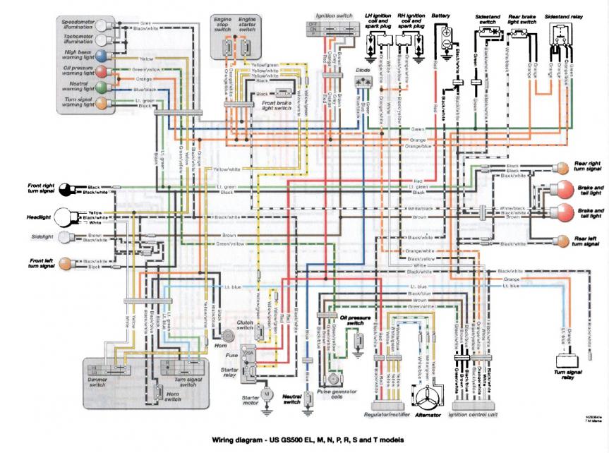

Der Kabelbaum sollte helfen:

@Ghostrider: Damit weiß ich doch nicht, wo die grün/gelb/brauenen kabel hinkommen`?
Kann man wenigstens sagen, dass die Kabel, die AUSSEN am Sockel dran sind, schonmal zusammengehören?

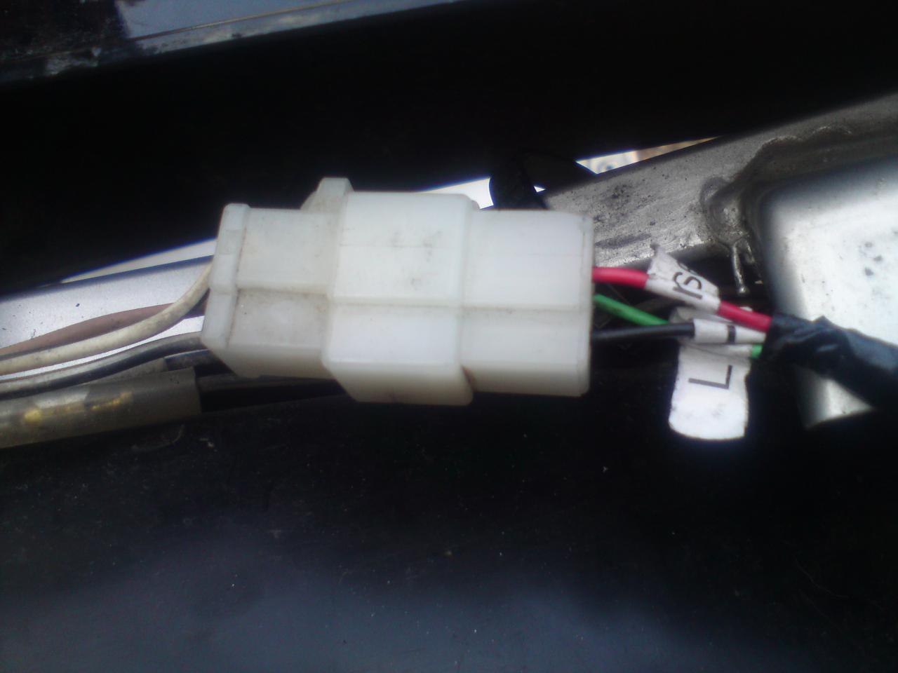

So hier die Kabelbelegung von meinem:
Monsterrücklicht- Orig. Stecker
Bremse: Rot-Weiß/Schwarz
Licht: Grün- Braun
Masse: Schwarz- Schwarz/Weiß
Bei dir scheint das Massekabel Grün/Gelb und Bremskabel Braun zu sein?
Noch ein Bild:
Hits:	939
Größe:	63,9 KB
www.spezialgeruestbau.de

Hab ich doch geschrieben was wo hin muss oder?
Ne Flex is da unten gesund, hab ich auch erst gemacht...
Für dich nochmal mit deinen Kabelfarben...
Bremse: Braun-Weiß/Schwarz
Licht: Grün- Braun
Masse: Grün/Gelb- Schwarz/Weiß
Kann man auch durch probieren raus finden
