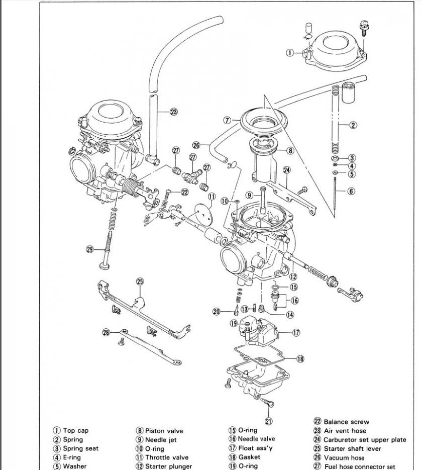

kann mir jemand sagen, wofür dieser schlauch (nummer 23) im bild.
gut ist?
habe dass problem, dass meine gs im unteren drehzahlbereich nicht hochdreht wenn ich diesen schlauch zu halte oder in den unterdruckanschluss vom tank stecke.
manchmal geht sie sogar einfach aus. wenn ich den schlauch offen lasse ist alles gut. ich dachte immer das wäre der unterdruckschlauch und der muss in den tank eingesteckt werden, damit unterdruck erzeugt werden kann..
danke für eure antworten

Das müsste der Entlüftungsschlauch sein und endet irgentwo bei dem Luftfilter/ Batterie im leeren.
Der Unterdruckschlauch ist die "26" und wird an den Benzinhahn angeschlossen.

Ich zitier mal aus den FAQ
Vergaserentlüftung / Referenzdruck (nicht im Bild)
vom oberen T-Stück zwischen den Vergasern über die Airbox nach hinten zwischen Airbox und Batterie; endet dort im Leeren.
Bringt Umgebungsdruck unter die Membran im Vergaser. Dieser hebt gegen den Unterdruck im Vergaserventuri den Schieber an.
Alt 15.03.2012, 17:42:09   #4
Es macht doch überhaupt keinen Sinn im Tank Unterdruck zu erzeugen.
Wenn im Tank Unterdruck herrscht, kann doch gar kein Benzin ausfließen.
Unterdruck gibts im Unterdruckbenzinhahn, aber nur auf der Saugseite und auch nur damit der Hahn öffnet und Benzin, der Schwerkraft folgend, aus dem Tank in die Schwimmerkammern laufen lässt.
