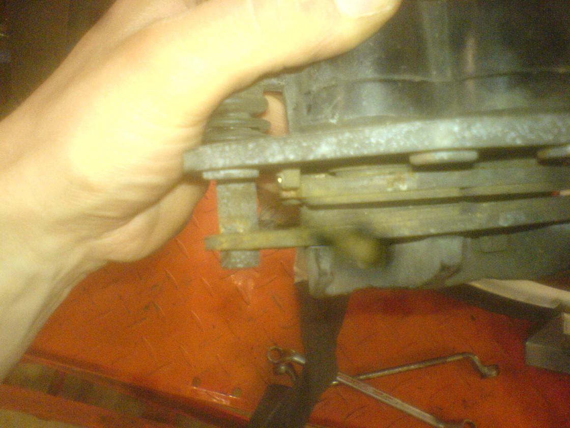

Bin gerade dabei meine Bremsbeläge vorne zu erneuern.
Weit bin ich nicht gekommen, habe den Bremssatteln abgeschraubt und muss jetzt irgendeinen Splint rausnehmen, aber ich finde keinen?!
Bin nach der Anleitung im Wiki gegangen:
http://www.gs-500.info/index.php?tit...vorne_wechseln

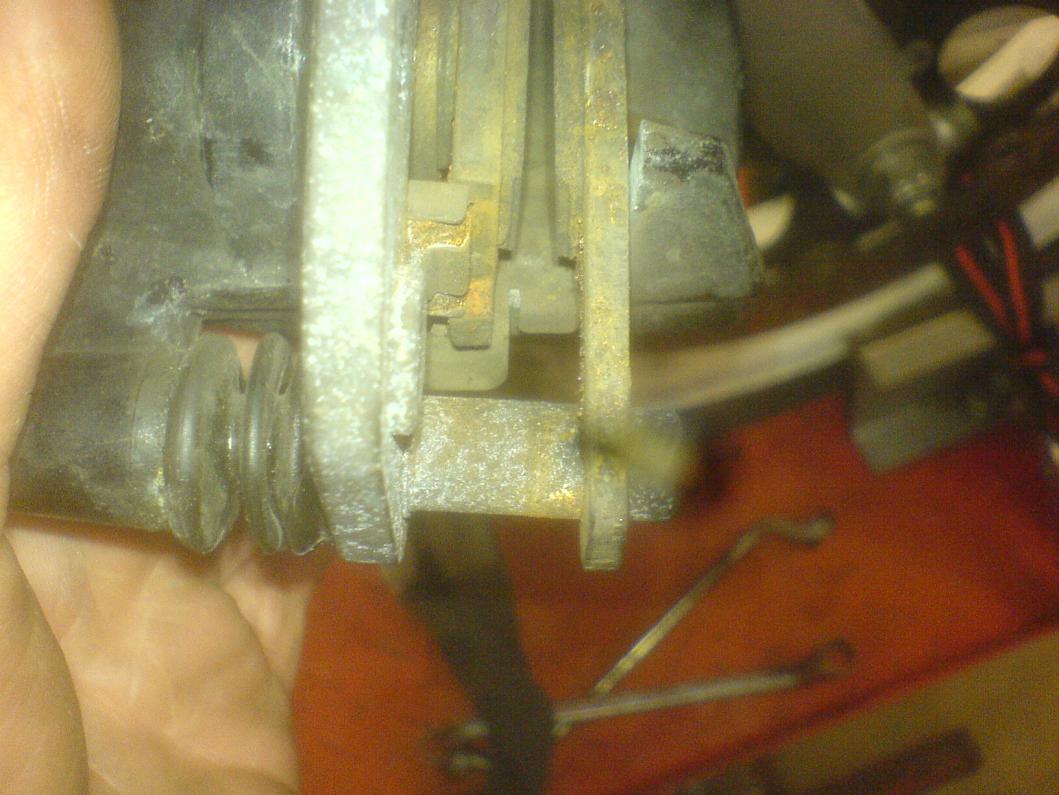

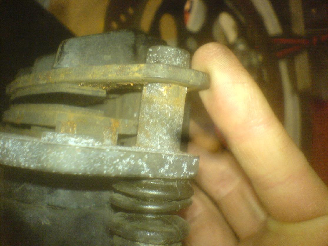

Ich habe da keinen Splint?! Liegts daran, dass meine GS Bj 95 ist und die Bremse etwas anders ist?
Im Anhang 3 Fotos von meinem Bremssattel
Habe heute das erste mal überhaupt eine Scheibenbremse angerührt, bin irgenwie zu doof (Alle meine bisheringen Zweiräder hatten Trommelbremsen )

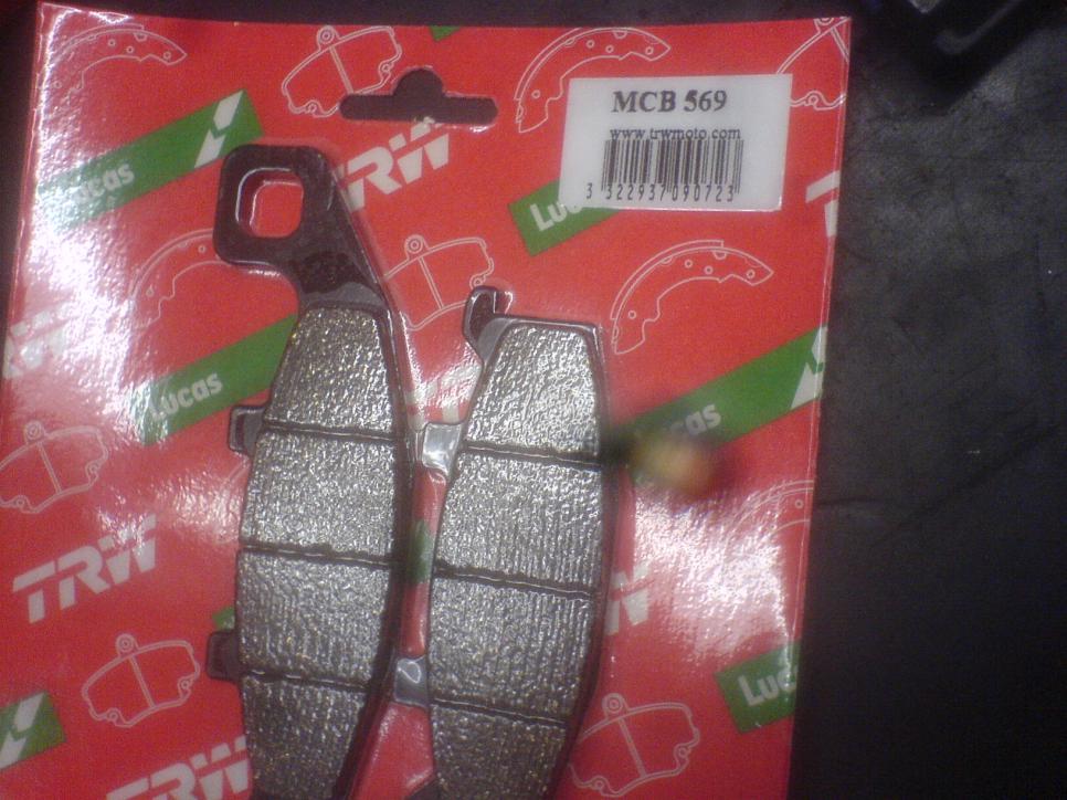

Außerdem noch kurz eine Frage, da es ja anscheinend ab 1996 andere Bremsen mit anderen Belägen gab, passen die neuen Bremsbeläge die ich jetzt hier habe überhaupt?
TRW Lucas MCB 569 (Bild ist im Anhang)

Du musst den "Stift", auf dem der eine Belag drauf ist, so weit Richtung Gummi drücken, bis der Belag vom Stift rutscht. Brauch bissle Kraft, geht aber

Der Tipp ist gut, das kleinere Teil von den beiden ist jetzt draußen aber das eigentliche Ding geht nicht runter, hab aber das Gefül die Stife sind ganz drinnen.
Ich versuche es weiter, kannste mir in der Zwischenzeit sagen was noch anders ist als in dem Wiki oder ist der Rest gleich? (Habe im Wiki noch nicht weiter gelesen)

ich bin gerade dabei die Bremsbeläge vorne zu wechseln.
GS 500E BJ 1992 , alter Bremssattel mit den 2 verschieden großen Bremskolben.
Die inneren Beläge(die an den Bremskolben) gehen ja locker raus, aber wie bekomme ich den äußeren Bremsbelag raus?(der, der auf den zwei Stiften geführt wird)
Ich steh grad auf dem Schlauch.
Gruß Pete

Den musste schräg raus ziehen, erst eine Seite dann die andere

Diese Führungen kann man nicht irgendwie zurückdrücken/entfernen?
Lt.Wiki wird beim neueren Bremssattel ein Bolzen entfernt.

Klar musst du den zurück drücken, klingt so als hättest du nicht viel Ahnung von Bremsen. Da solltest du lieber die Finger von der Sache lassen, bzw. jemanden dazu holen der sich damit auskennt
Edit: Das wurde übrigens alles schon weiter Oben geklärt...

Habs hingekriegt, hab mir die Zeichnung vom Bremssattel nochmal angeschaut.
