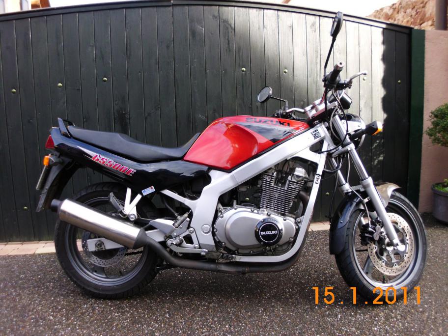

Hallo Leute,
Ich bin schon einige Zeit als Leser in diesem Forum aktiv doch nun hab ich auch mal zwei kleine Fragen:
1. Ich habe eine silberne Motorlackierung... welche Nummer hat jetzt der Lack oder noch besser habt ihr mir ein Link zu nem Anbieter oder so?
2. Ich habe eine originalen roten Tank mit schwarzen Emblem. Bild kommt noch. Wie ist da die Nummer und wo kann ich den Lack kaufen?
Gruß vom Europa-Park
Felix

Auf der Seite war ich schon drauf leider ist meine GS da nicht aufgelistet aber ich werde mal ein Foto von meinem Motorrad hochladen. Vllt. weiß ja dann jemand welche Farbe das ist.
@Krafti: Ne es ist nur das Seitenteil links mit dem Emblem darauf. Da muss ich zum Glück nicht den Kanzen Motor raus reisen

Es erscheint etwas unwahrscheinlich, dass die gs mal in rot schwarz ausgeliefert wurde... sowas macht man doch nicht... obwohl, man denke an den bunten polo da in 4 oder 5 farben
Homs ist offline   Mit Zitat antworten
Alt 12.04.2012, 07:47:18   #10
Also vom Decor her würde ich den Tank auf 1999 schätzen, und entweder hat da mal einer die Heckteile getauscht, oder da wurde was zusammen gewürfelt.
Sag mal was deine GS für ein Baujahr ist, weil in deinem Profil steht zwar 1995, aber das was du da auf dem Blid hast ist sicher erst ab 1997 gebaut wurden.

Warum sieht doch garnicht so schlecht aus...
Als ich vor 2 Jahren einen Frontal-Aufprall auf einen PKW hatte ist unter anderem mein alter "schwarzer Tank" beschädigt worden. Ein halbes Jahr später habe ich dann ein ausschlacht Motorrad gekauft und den Tank getauscht. Hatte eigtl. vor mir noch rote Seitenteile zu besorgen aber ich habe mich irgendwie an diese Farben gewohnt
Hab jetzt die Papiere nicht hier weiß aber das der Tank von einem neueren Modell ist wie der Rest.
@Ghostrider: Wo kann man jetzt diese silberne Farbe bestellen hast du mir da vllt. ne Bestellummer o.ä.?
