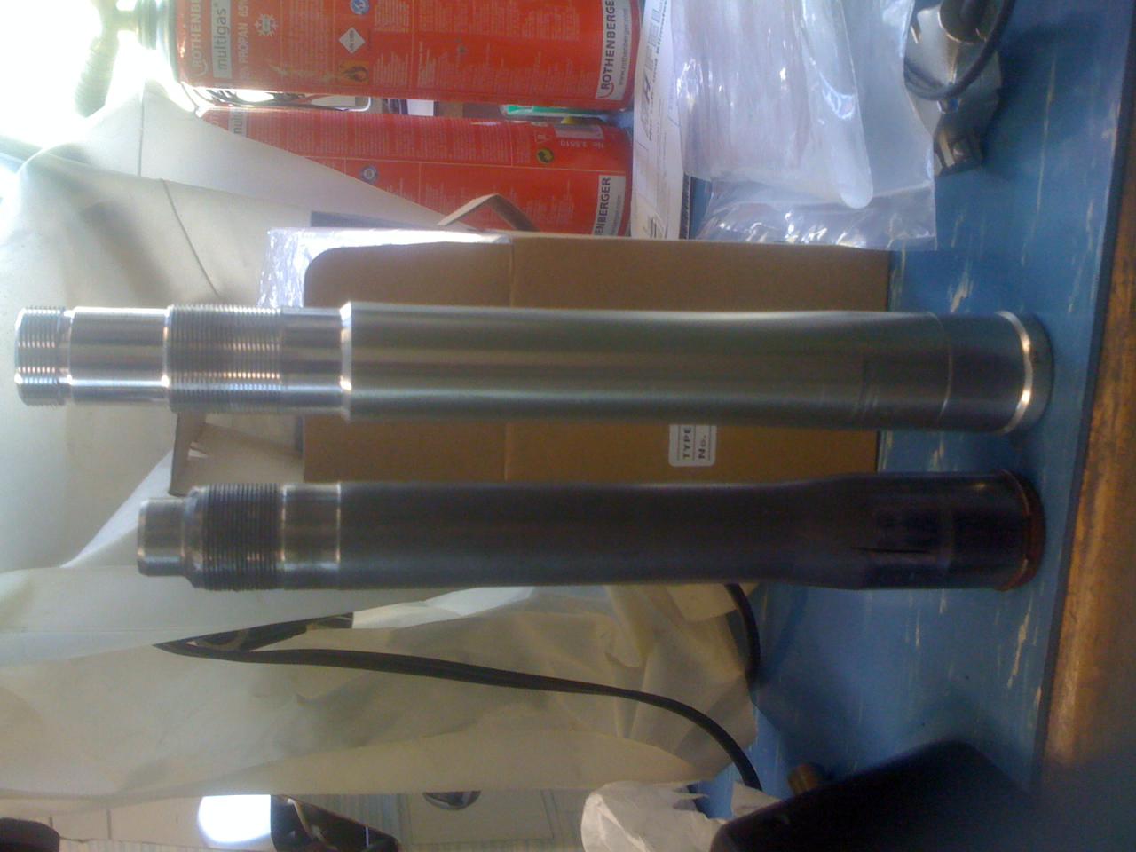

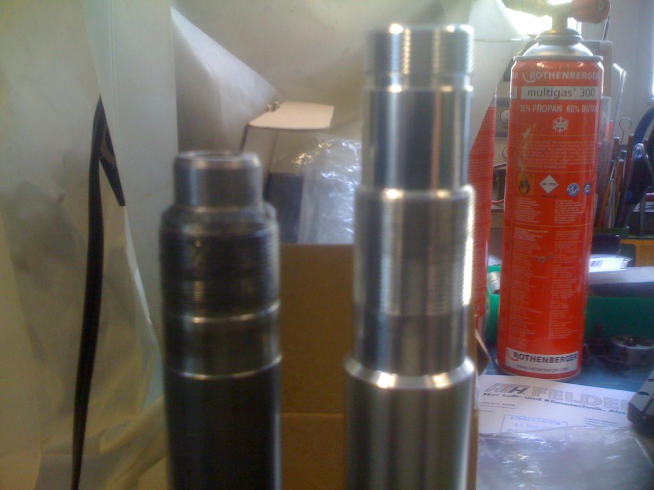

Die GSXR Gabel passt mit den dazugehörigen Gabelbrücken.
Du musst nur das Joch aus der Gabelbrücke auspressen, abdrehen lassen, und mit nem Neuen Lenkkopflager wieder einbauen.
Dazu brauchst du dann für auf as obere Lager eine Passhülse, damit alles wieder funzt.
Bei mir hat das mit dem Zündschloss alles gepasst.

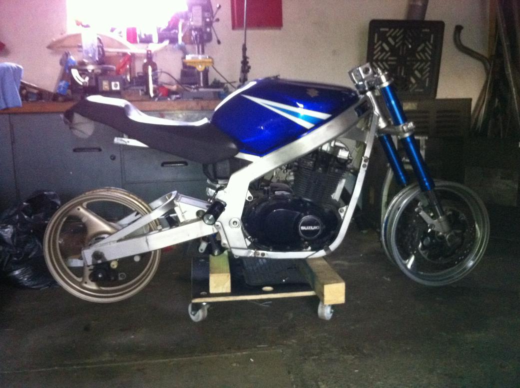

Das einzige Problem was du hast, das Joch muss aufgrund der Fertigungstoleranzen an deinen Rahmen angepasst werden, da musste gescheit messen.
Hier mal Bilder von meinem Joch. Und bevor wieder gefragt wird, die unterschiedlichen Längen sind durch die Stärke der Brücken der Gixxer bestimmt.
