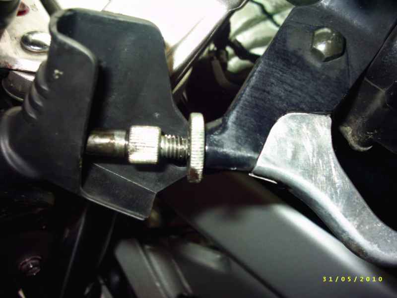

Also bei mir ist da kein Metallwinkel, meinst du das gebogene Rohr oder was?
Wenn das bei dem Zubehörzug vom selben Hersteller immer wieder reißt, dann ist da am Rohrende vermutlich ein Grat oder eine Kante oder die Krümmung passt nicht. Dann würde ich mal einen anderen Hersteller oder das Originalteil probieren.
