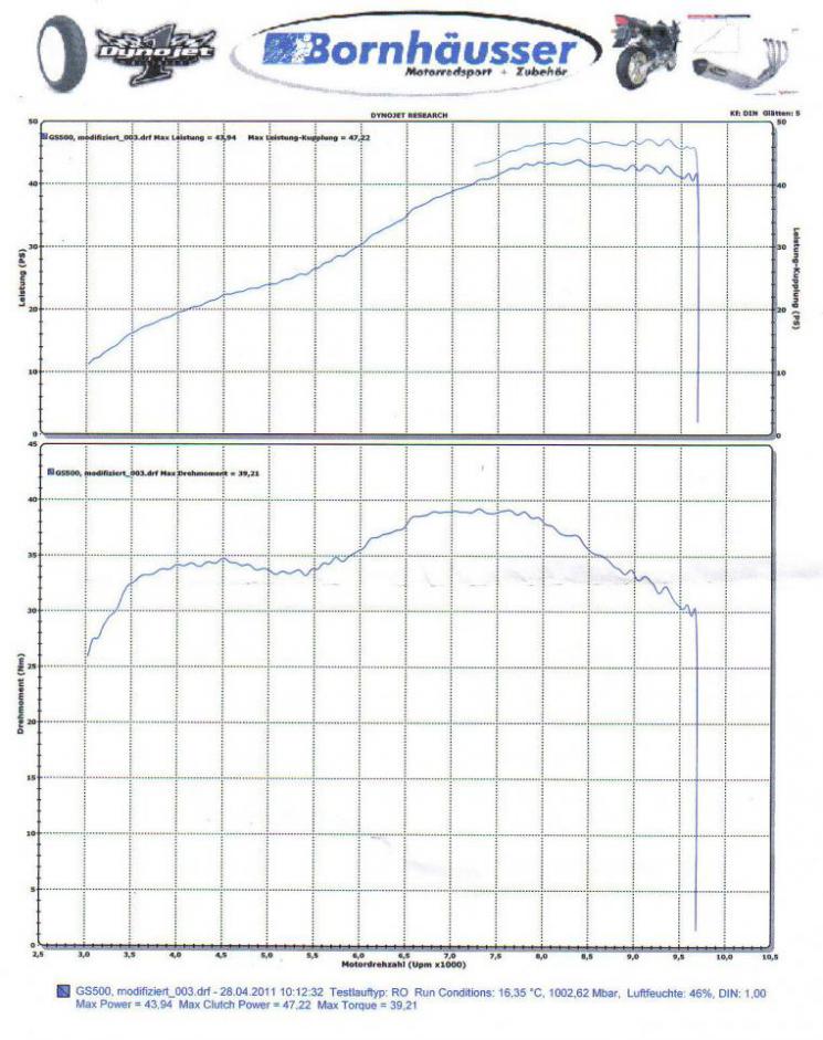

mit nem anderen Auspuff und darauf abgestimmtem Vergaser lassen sich ein paar mickrige Ps finden

Ja, der Remus bringt lt. Prüfstand (von Remus) genau 2PS an einer GS500FK4....und selbst das halte ich für - naja - zumindest etwas geschönt....oder sie haben 50 Gs getestet bis sie endlich eine gefunden haben.....

das obige Leistungsdiagramm ist von meiner 89er
ist ein Laser mit Duplexfilter und 142,5er HD
