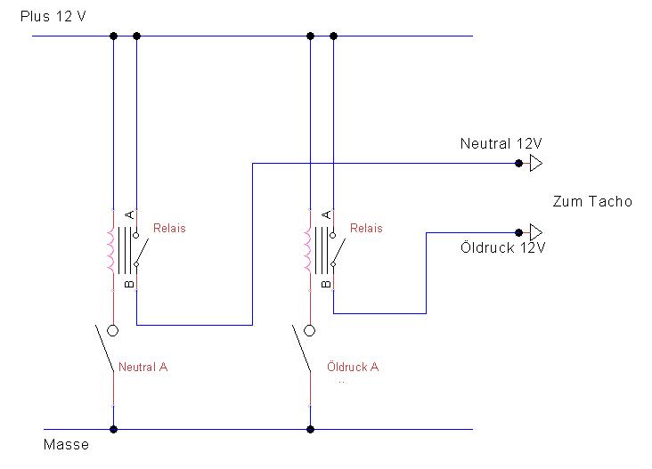

Kannst du dann vielleicht auch einen Kommentar zur schaltung von der Öldruck und Neutral Lampe abgeben. Leider sind die auf masse und nicht auf + geschaltet wie es der Tacho braucht.
Ich zeichne schnell ne schaltung. Und poste die dann.

http://cdnxl7.louis.de/shop/zusatz/a...1R_deutsch.pdf
Laut Anleitung sollte + oder - egal sein.
Probiere es einfach aus. Ich hab kürzlich auch einen Acewell Tacho bei meiner TL1000S verbaut und hab mich Abende lang verrückt gemacht ob das denn alles so funktioniert.....bis ich einfach mal alles angeschloßen hab Und siehe da es hat alles gefunzt.

Hier ist mein Plan für die Neutral und Öldruck Lampe

Beiträge: 16
Aaaach s***......
das +/- hab ich glatt übersehn.
Werd es erstmal ohne relais anschließen.
