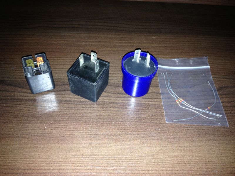

Hallo hab ein Problem mit meinen led blinkern. Es blinken alle auf einmal und viel zu schnell. hab hier schon einiges von wiederständen und relais gelesen deshalb habe ich mir ein set gekauft wo bereits alles dabei ist.
Nur jetzt meine Frage welches Relais muss ich einbauen und vor allem wo - d.h. an welchem kabel wir das angeschlossen? Hier meine auswahl.
Relais mit 2 Anschlüssen
Relais mit 3 Anschlüssen
4 wiederstände

also links das oirginal
Hits:	529
Größe:	4,2 KB
Alt 05.01.2013, 16:48:48   #13
und weil es zu klein ist noch einmal
Hits:	569
Größe:	87,3 KB

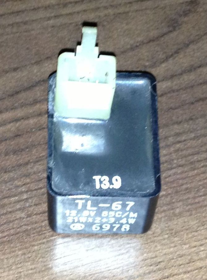

Das ganz links ist IMHO nicht das Blinkerrelais, sondern das Seitenständerrelais.
Alt 05.01.2013, 17:01:14   #15
dann wohl das hier sind 2 anschlüsse drin
Hits:	543
Größe:	96,3 KB

Schau dir mal bitte die Relais an, die du gekauft hast. Das Relais der GS hat die gleichen Anschlüsse, also normale Kabelschuhe.
Bitte, wenn man keine Ahnung davon hat, sollte man lieber die Finger davon lassen. Auch 12 V reichen für einen Kabelbrand völlig aus.
Alt 05.01.2013, 17:07:00   #17
also die relais die ich jetzt hier habe sind ja auf dem oberen foto abgebildet. also nehme ich mal an das ich das blaue mit den 2 anschlüssen hier anbauen muss. oder?
Alt 05.01.2013, 17:07:07   #18
...bzw. so einen Winkelstecker, in dem die Kabelschuhe drin sind.
Was nützt dir das, wenn du nicht weißt welches Relais du austauschen musst?
