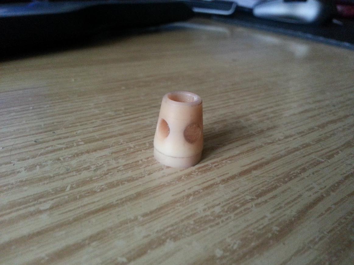

Alt 02.06.2013, 17:46:14   #25
Kamma
Benutzerbild von Kamma
Registriert seit: 11.05.2013
Ort: Müllheim 79379
Beiträge: 57
Kilometer: 48000
Hallo
nach dem mein Motoröl zu 6 Liter Benzin wurden wollte ich mein Benzinhahn auch umbauen!
und nein ich habe ein neuen Vergaser Kitt verbaut aber weil ich nicht will das noch mal vor kommt und ein voller Tank dann Leer ist und bei ein neu gelagerten Motor auch nicht so toll ist.
aber zurück zum Thema,
nach den ich nach Anweisung Wiki meinen Benzinhahn umgebaut habe. und verstellen musste das dies bei mir nicht funktioniert habe es mal alles ausgebaut.
und festgestellt das im Konus 2 Löcher drinnen sind die nach meiner Meinung 1 zu viel ist, das die Funktion nicht geht.
deswegen habe ich ein Loch verschlossen, und somit ging der Umbau auch habe jetzt 2-mal On Stellung und eine off Stellung.
was noch bei mir war das hinter Konus und Gehäuse eine Feder drinnen war und der Konus nicht ganz auflegen konnte, Die Feder habe ich dann entfernt.
Und der Unterdruck schlauch kann so bleiben wie er ist er nimmt keinen Einfluss mehr Außer man gibt druck drauf dann wird auf eine stellen der Benzin Fluss gesperrt, was aber nicht der Fall ist.
Kamma ist offline   Mit Zitat antworten

ohne prie konnte ich gar nicht richtig fahren!!!!!
und außer dem 50 Euro wenn ich den Motor zerlegt haben wegen ausgleichswellenlager schaden glaub habt da Biesel mehr Geld ausgegeben und außer dem wollte ich auch mal fahren!!!
und wenn man eine Info hat und sie weiter gibt für andere wenn du mal das Teil in die Hand nehmen würdest wirst du sehen dass es nicht geht.
Eigentlich wollte ich das Bild noch nicht hochladen aber ich glaub mit etwas Vorstellung kraft kann man es sich vorstellen warum
und das dies kein Dauer Lösung ist auch klar!!!

Alt 02.06.2013, 21:04:41   #28
Heyhey, ruhig.
Kontrollier nochmal ob am BH und die Schlauchführung richtig ist. Da kann man auch schnell was vertauschen.
Alt 02.06.2013, 21:14:49   #29
Kamma
Ort: Müllheim 79379
Beiträge: 57
Kilometer: 48000
Das habe ich auch gedacht
aber die stimmen nach Zeichnung. jeden falls geht es so
weil egal wie man den Konus rein machen würde, würde immer ein loch entweder auf dem Reserve schlauch oder hauptschlauch anliegen,
Deswegen habe ich das Rechte Loch zu gemacht.
