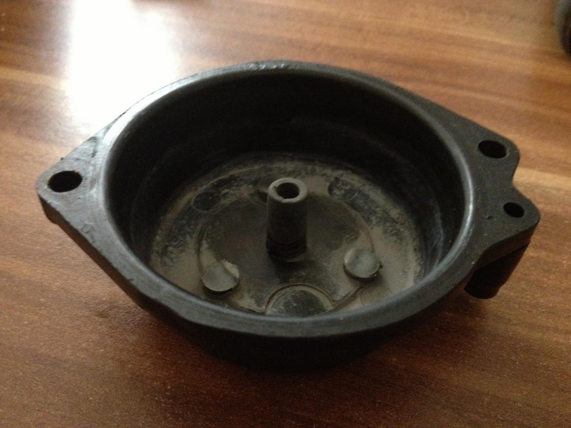

Hallo
Wollte fragen ob der Vergaserdeckel der richtige ist für gs500e 89 ist
Für die Offene

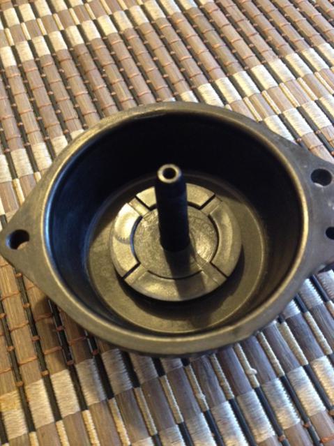

Hab meinen zufällig auch grade hier rumliegen und der sieht etwas anders aus. Ist aber von einer 93er. Der Federhalter in der Mitte ist höchsten 1,5cm groß.
Alt 11.05.2013, 12:46:49   #3
Hier das Bild

Solange bei dir der kleine Anschlag (6mm?!?) mit der langen Federführung verbaut ist würd ich den drin lassen. Wenn der Anschlag höher als 6 mm ist, raus damit.
Warum drinlassen? Weil der 6 mm Anschlag oft geklebt ist und man sich bei Demontage gern mal die kleine Federdührung darunter mit abreißt. Und der 6 mm Anschlag steht der offenen Leitung nicht im Wege.

Sind beide Deckel offen. Der Anschlag begrenzt den Durchlass nicht.
Bei 89-93 sind meist die Deckel mit der langen Federführung verbaut, weil dort die Anschläge für die Drossel aufgesteckt werden können und noch genug Federführung übrig bleibt (hatte schon Deckel in der Hand, bei denen die Anschläge auf die kurzen Stummel gesetzt wurden...).

@Kamma: Das sieht mir sehr noch einem Deckel mit Drosselanschlag aus.
Alt 11.05.2013, 18:06:43   #7
Eben nicht!
Die 6 mm Absatz fungieren nicht als Anschlag für die Schieber, die geben trotzdem den vollen Querschnitt frei. Die sind nur für die längere Federführung, damit auch noch was rauskiekt, wenn Anschläge draufgesteckt werden (ich vermute ab Werk gedrosselt).

Wenn ich mich recht erinnere, bei BJ 89-93:
6mm Anschlag = keine Drosselung
18 mm Anschlag = 34 PS Drosselung
22 mm Anschlag = 27 PS Drosselung
(oder 23 mm, ich weiß es nicht mehr genau..)
Alt 11.05.2013, 18:45:08   #11
Ich kann durchaus lesen. Für mich sieht das aber nach mehr als 6mm aus - ist aber schwer zu erkennen.
Alt 11.05.2013, 19:06:02   #12
Das sind nur die 6 mm. Die richtigen Anschläge sind deutlich höher und lassen weniger Federführung übrig. Gibt ja nur die paar Varianten.

Hallo mein Stift hat ne Lange von ca 32mm und der Absatz am Boden hat zum Deckel boden 6mm also ist der Deckel falsch ?
Oder lieg ich da Falsch
und es ist ein Teil wenn ich glaub stärker dran Ziehen würde bricht was ab

Wenn es nur die 6 mm sind, sind die Deckel ohne Drosselanschlag - siehe oben.

Sonst einfach einmal in den Vergaser stecken und schauen ob man den Schieber ganz hinaufbekommt
