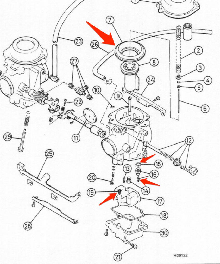

In der Grafik anbei habe ich die relevanten Teile markiert, das sollte die Ventilnadel sein...

Pos. 15, 16 und 19 sind u.a. auch im Louis kit. Die #16 ist die Schwimmernadel mit Sitz. 15 die Dichtung vom Sitz und die 19 ist die Dichtung um den "Fuß" des Schwimmers. Die 6 ist die Düsennadel, die ich meine mit 40€.
Wie die Quali der Ebay Membrane ist weiß ich nicht. Sind die wirklich nötig? Wobei die 20€ dann ja im Verhältnis wenig sind und wenn man eh grad dabei ist...
Eine Düsennadel kostet 16Euronen beim Suzuki Händler. Hab ich zumindest gestern für löhnen müssen...

Edit: Ich denke, dass das gesamte Schwimmernadelventil getausche werden soll. Das käme auch vom Preis her hin. Der Ventilsitz verschleißt eigentlich nicht, da würde es reichen den zu reinigen. Die Nadel müsste man sich ansehen, ob die noch taugt. Die O-Ringe müssen neu. Gibts ebenfalls bei Grobmotorik für 12 €
