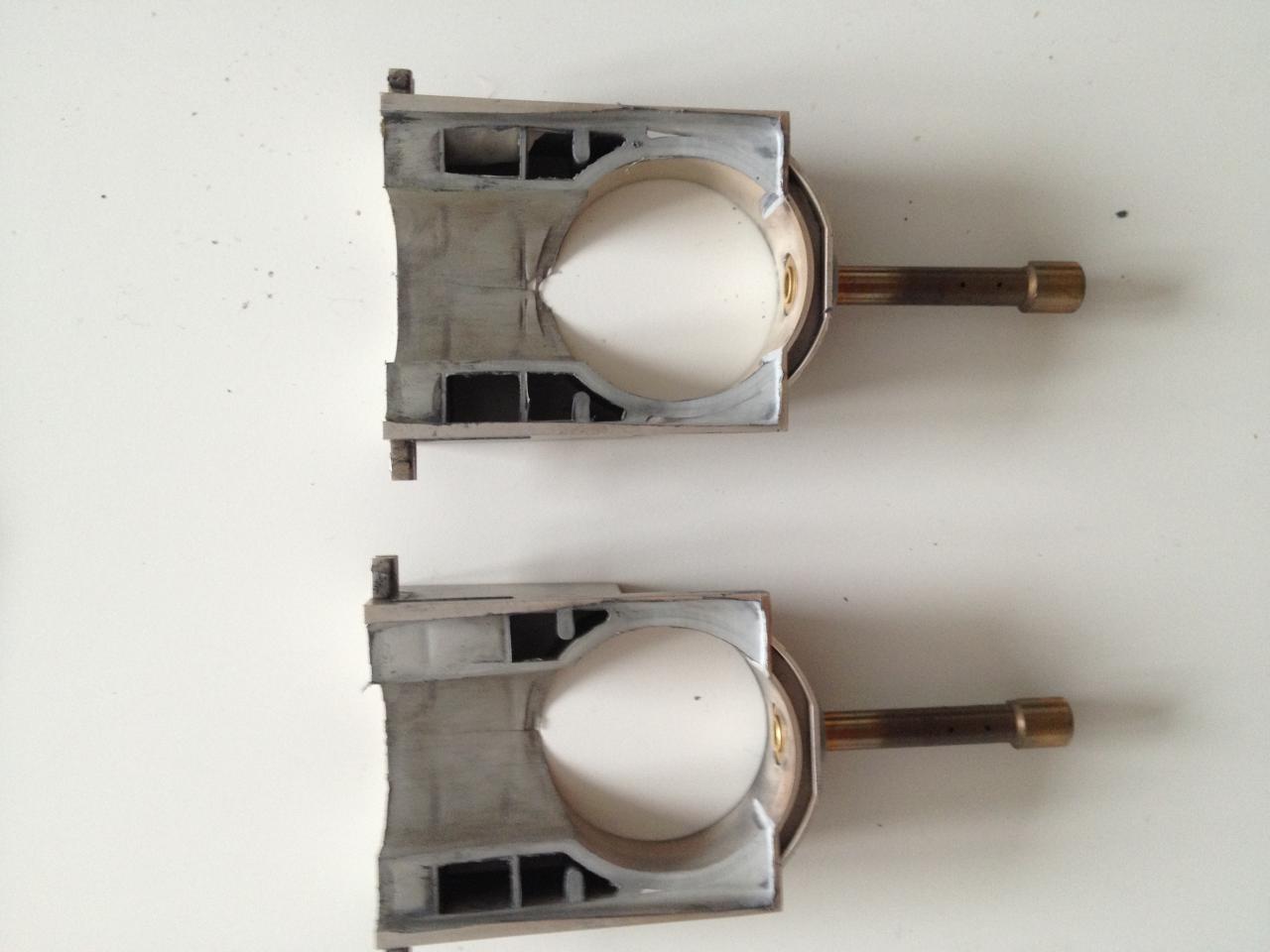

Ich war gerade noch einmal am Motorrad und habe den Vergaser zerlegt dabei ist mir folgendes aufgefallen. (siehe Bild)
Habe direkt 2 neue geordert.
PS: Ja es wurden alle Dichtungen/O-Ringe und sonstiger kleinkram in der richtigen Reihenfolge eingebaut. Auch Falschluft wurde überall getestet...
Ja das Problem mit dem Standgas hab ich schon seit einiger Zeit...
Weiß jemand ob die Schieberführung solche Probleme verursachen kann? Mir fiel vorher schon auf, dass die Schieber stark wackeln.
mfg andre

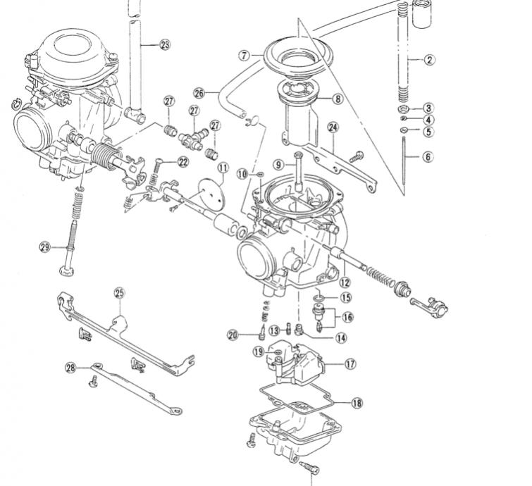

Hits:	1464
Größe:	53,7 KB
nucular ist offline   Mit Zitat antworten
Alt 13.06.2013, 21:02:05   #10
Mueller_Norbert
Registriert seit: 05.07.2012
Beiträge: 41
Hallo Andre,
die 15 ist die Dichtung, ein Gummiring eigentlich nur. Sitzt im auf der 16.
Bei mir wars auch so, das die Dichtung nach der langen Zeit so danieder war das der Sprit dran vorbei und somit überlief.
Mueller_Norbert ist offline   Mit Zitat antworten

Problem gelöst!!!
Es waren die Führungen für die Gasschieber...
Also halten wir fest:
Wenn die Maschine im unteren Drehzahlbereich kein Gas annimmt, dieses wie bei Falschluft auch nur langsam zurück geht und die Schieber flattern, könnten es die Plastikführungen sein...
Mfg und danke an die die sinnvolle Tipps gegeben haben.
André

Kannst du bitte genauer erläutern was an den Führungen nicht i.O. war?
Alt 26.06.2013, 10:09:32   #15
nucular
Registriert seit: 23.04.2013
Ort: nähe Koblenz
Beiträge: 11
Kilometer: 80000
Hi, die Führungskante des Plastikeinsatzes der auf dem Bild zu sehen ist war verschlissen, sodass der Schieber zu viel Spiel hatte. Man erkennt es sogar auf dem Bild. Es ist soweit verschlissen, das sich löcher gebildet haben, durch diese strömt Falschluft.
Alt 26.06.2013, 19:15:34   #16
Aha, danke. So war das Problem eigentlich Falschluft, was auch prima zu deinen Symptomen passt. Schieber, die soweit abgenutzt sind, dass sie Löcher haben, habe ich bisher auch noch nicht gesehen. Wieder ein Punkt mehr zu kontrollieren
