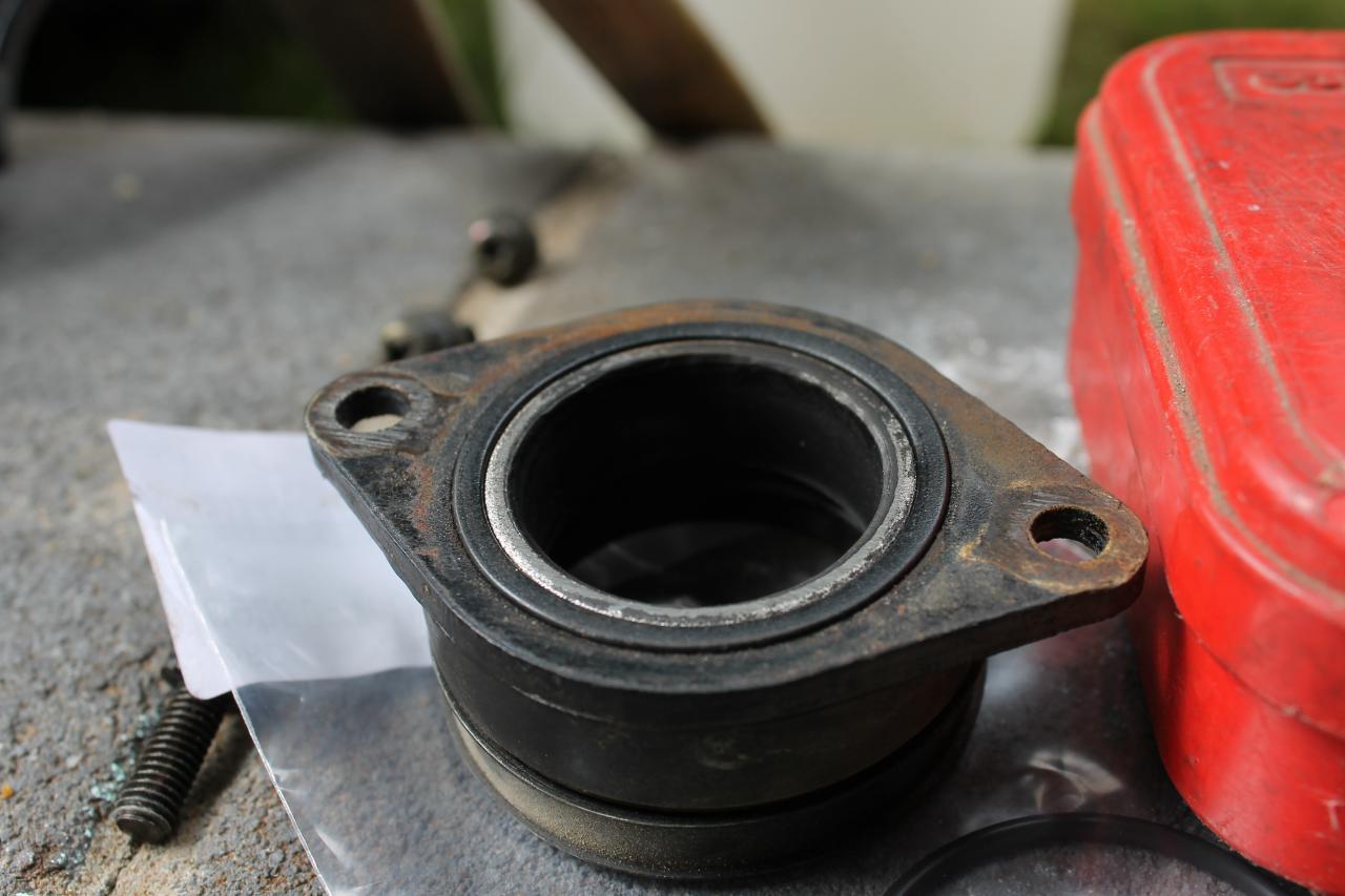

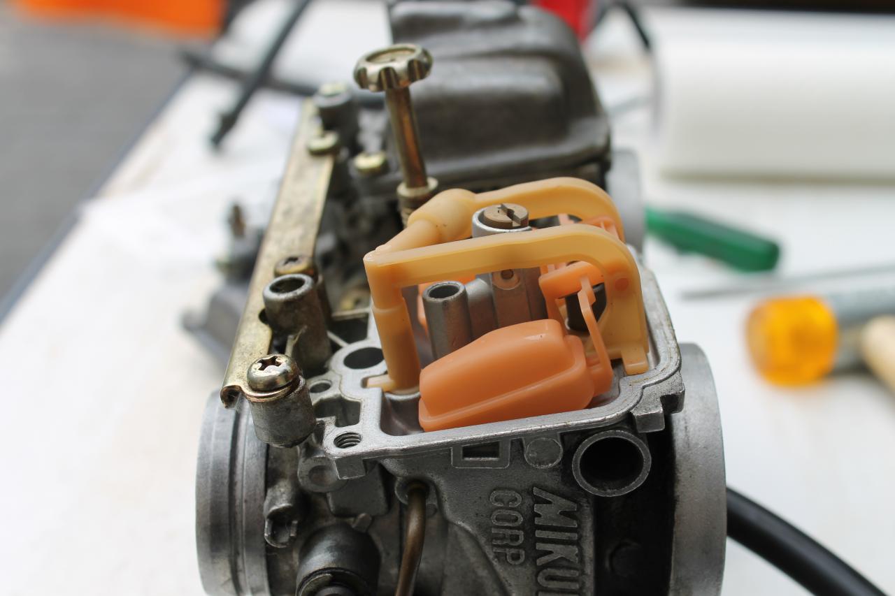

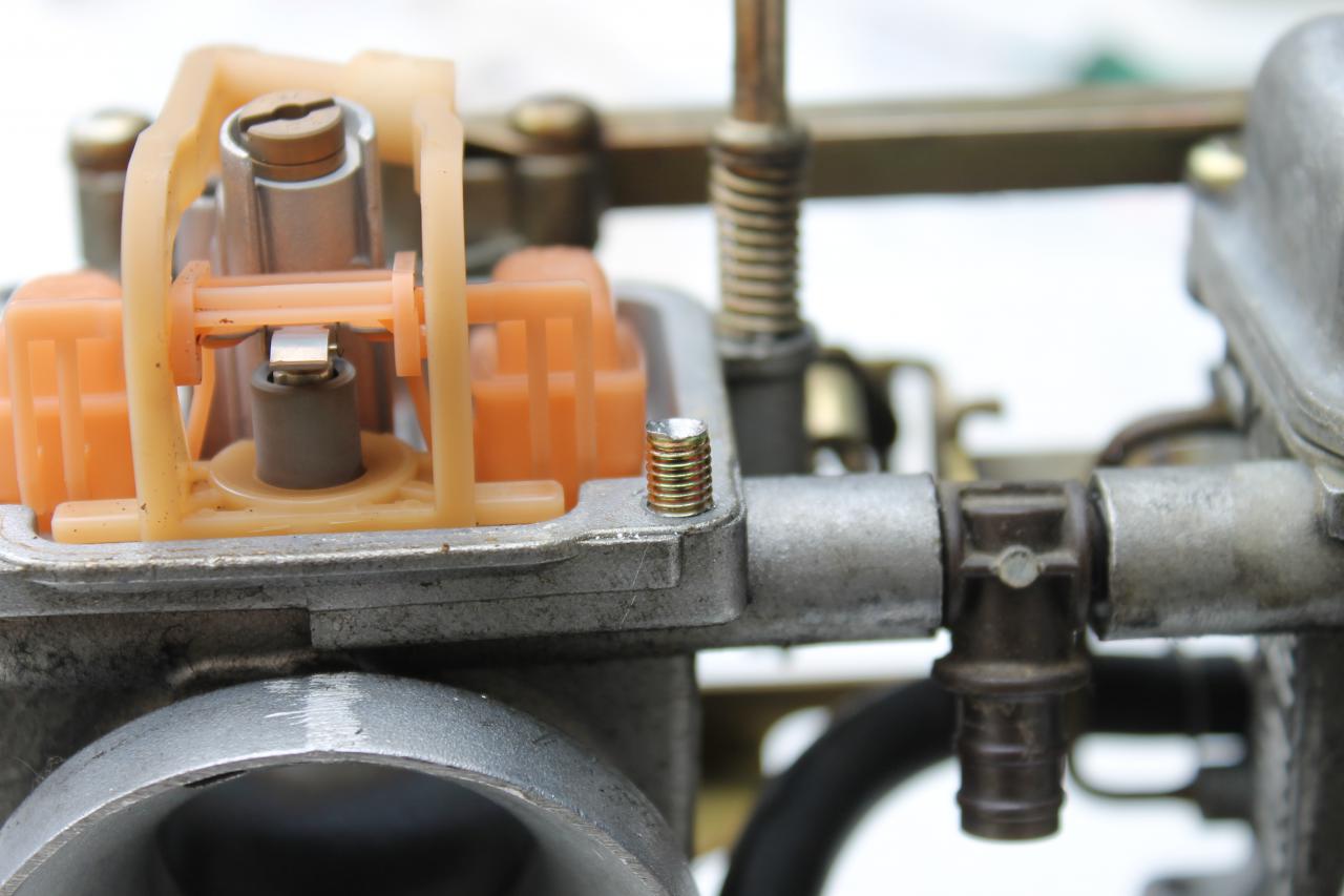

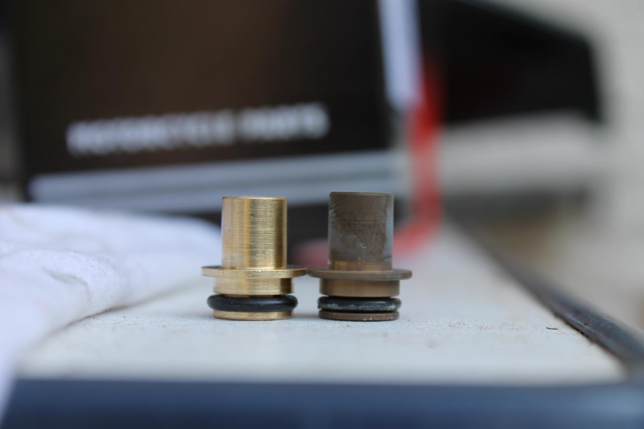

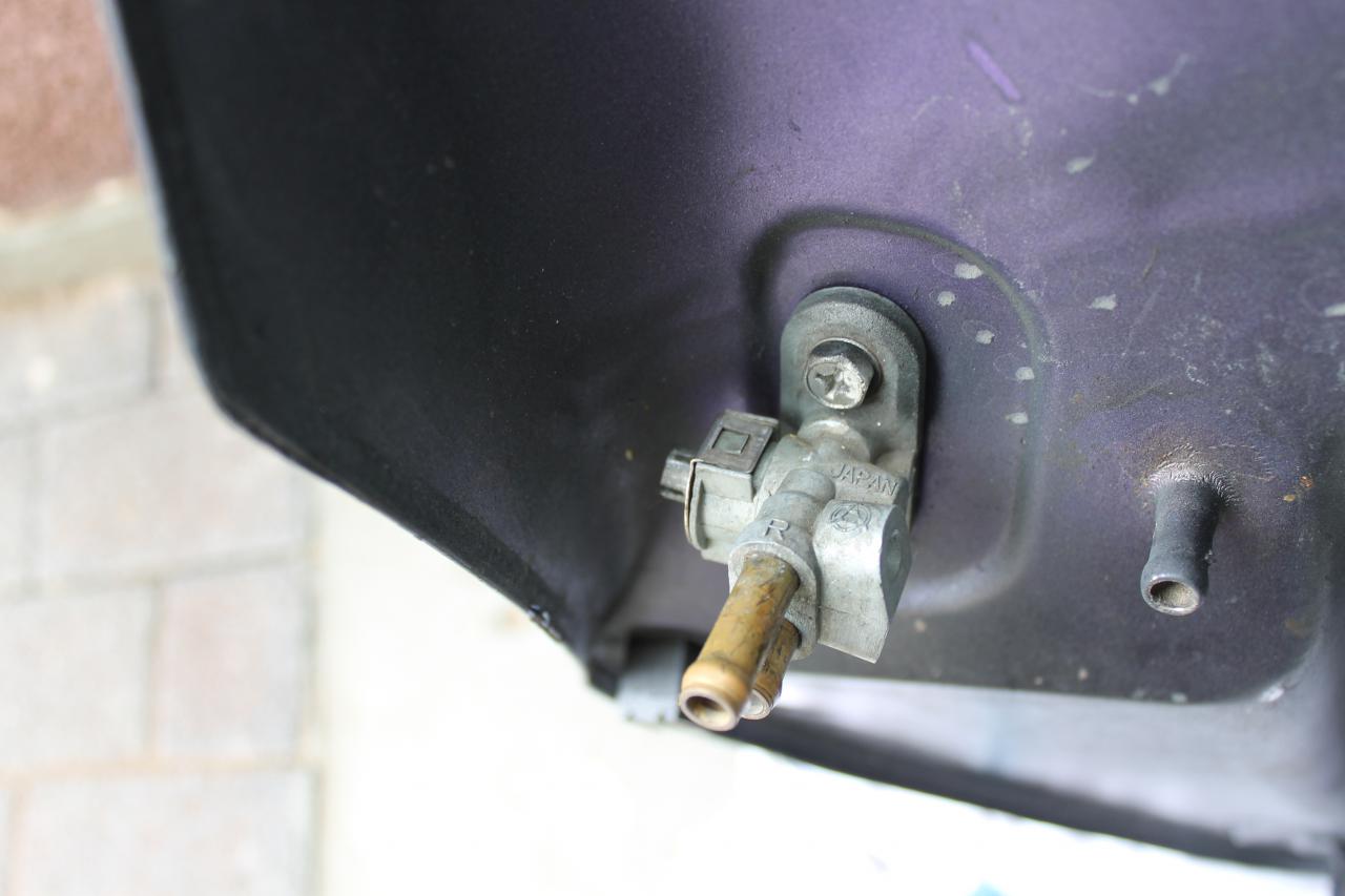

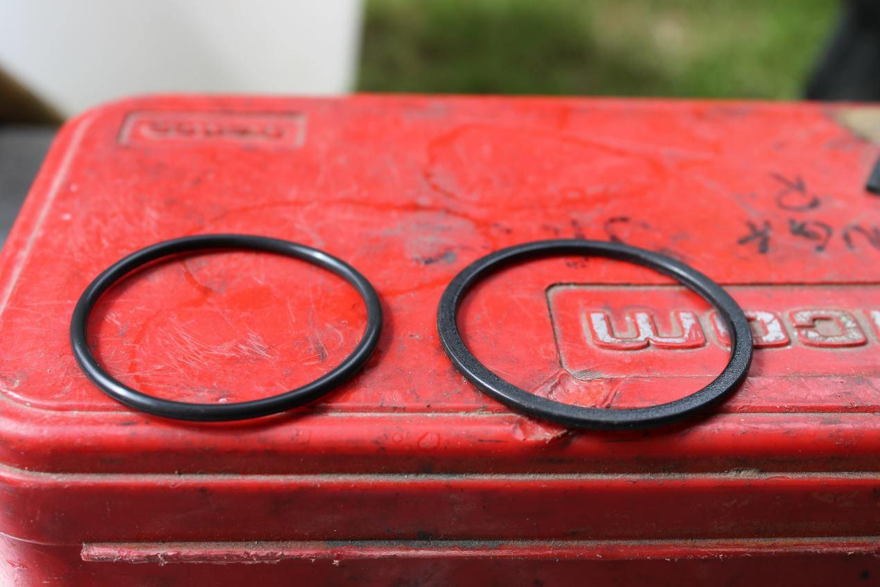

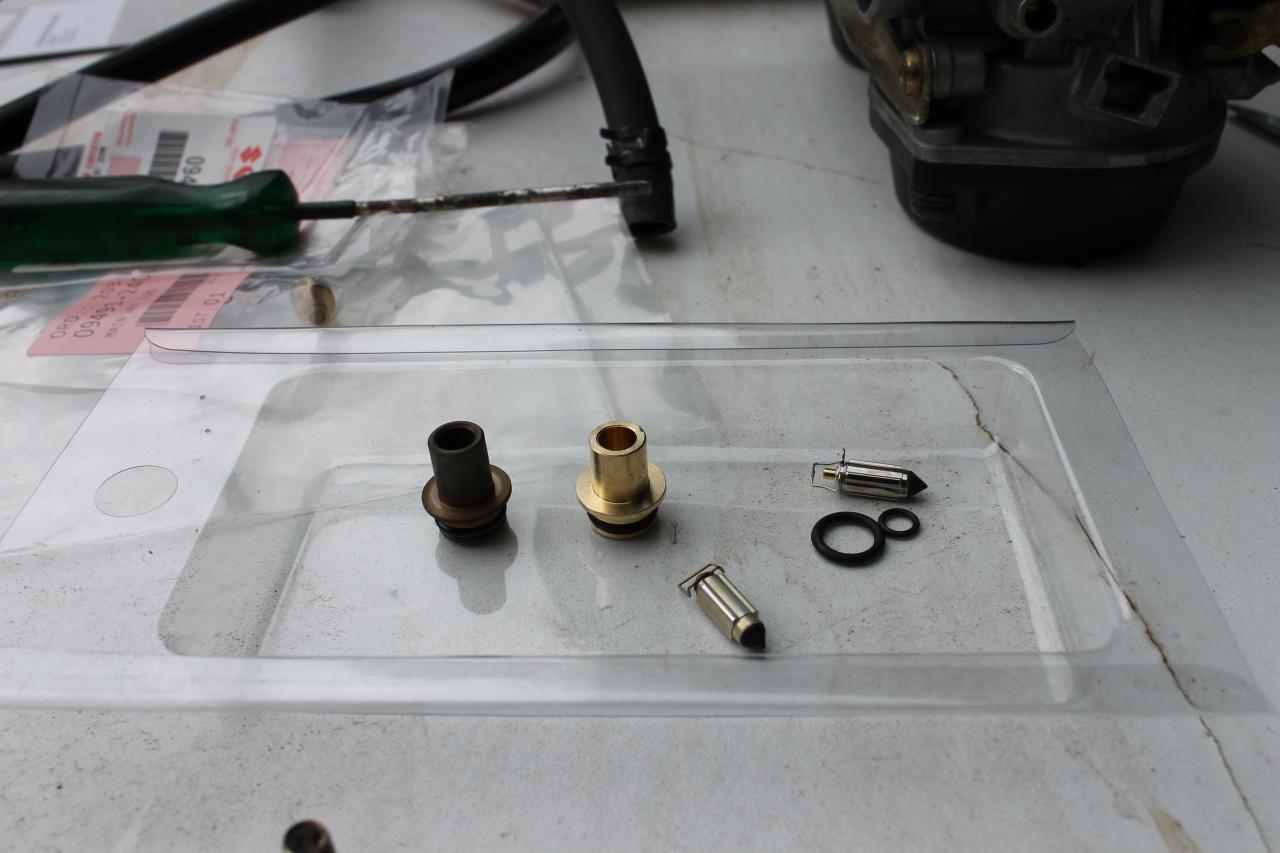

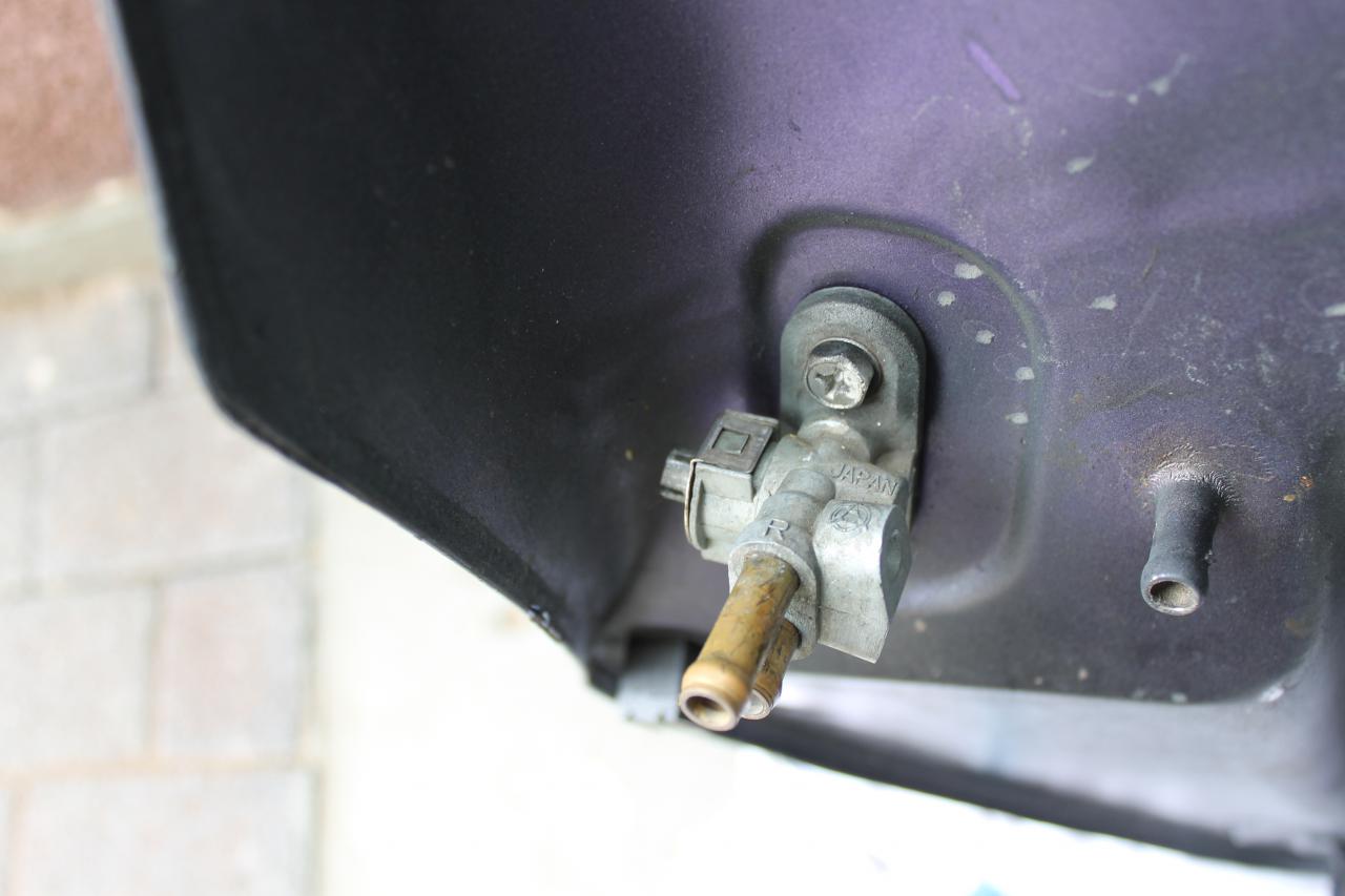

Mein Schatzi wolte so gar nicht mehr . So mußte ich mal ran .
Erst habe ich gemerkt das der Spritthahn nicht so ganz orginal drine war .(also Tank leermachen) Und dann auch noch ne Schraube rund .Die Teile vom Repsatz passen nicht immer obwoh ichl alles angegeben hab. Aber so nach und nach wurde es noch was . Kerzenstecker und Kabel hab ich auch neu gemacht jetzt läufts . Ich bin so froh . Anbei noch ein Paar Fotos .

Die Höhe der Schwimmernadelsitze hab ich nie verglichen. Ist für die Funktion auch ziemlich egal, da die wirkenden Abstände die selben sind.
Um den Benzinhahn umzuschrauben braucht der Tank nicht ganz leer sein. Kannst ihn ja hochkant stellen um den Hahn umzudrehen.
