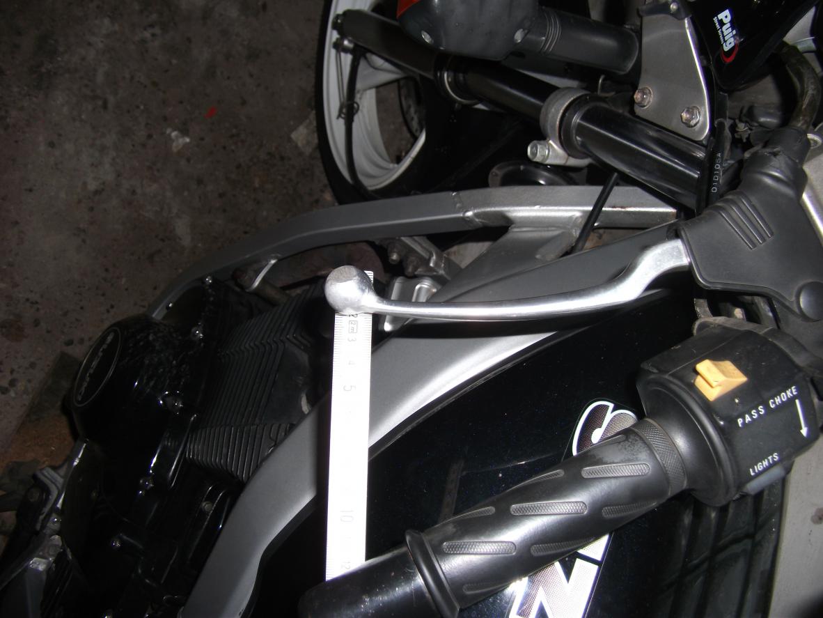

Alt 28.08.2013, 19:04:45   #11
Nö.
Du nimmst ein Lineal, Metermaß, was auch immer, am geschicktesten mit mm-Einteilung, dann hälst du das so an den Lenkergriff, dass der Anfang der Skala genau dort ist, wo die Kugel am Kupplungshebel ist, wenn du nicht daran ziehst.
Dann bewegst du den Kupplungshebel 10 - 13 mm Richtung Lenker. Nun sollte gerade ein leichter Widerstand zu spüren sein. Dann ist das Kupplungsspiel korrekt eingestellt.
Passt das nicht, musst du einstellen.
http://forum.gs-500.de/showthread.php?t=23956

Ach noch was, weil das anscheinend einige Leute denken, nein man kann den Kupplungsweg der GS nicht verstellen, der ist so lang, das hängt mit den Hebelgesetzen zusammen. Man kann nur den Leerweg einstellen. Wer kurze Finger hat, hat Pech, da braucht man einen anderen Kupplungshebel mit geänderten Hebelverhältnissen.
