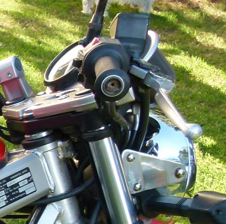

Stimmt, mir schlafen immer die Hände ein nach ca. 15-20 km schon.
Das Dämpferverhalten kenne ich vom Bogenschiessen her, aber da kommt es auf die Schusskraft an, um sie anzugleichen.
Wie gleiche ich die Gewichte jetzt an oder ist es egal, Hauptsache welche dran?

Wie, angleichen?
Besorg dir doch einfach originale Lenkergewichte!
Das sind mit Abstand die schwersten, die man bekommen kann (selbst die Edelstahlteile aus dem Zubehör sind deutlich leichter).
Die Teile wirst du hier im Forum sicherlich für kleines Geld bekommen.
Zur Not gibts die auch beim Suzukihändler in deiner Nähe.
Eingeschlafene Finger haben oft andere Ursachen.
Zu tiefer Lenker zB oder einfach unentspannte Haltung.
