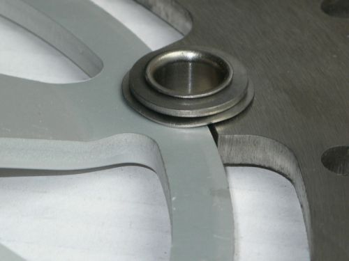

Nachrüstfloater werden mit einer Sicherungsscheibe montiert - ist ganz easy...
(Siehe Bild, links oben .... hab in der Eile kein besseres gefunden)
Die alten Floater muss er aber irgenwo ausbohren oder ausbohren lassen. Geht zwar mit viel Gefühl auch mit der Handbohrmaschine, aber Ständerbohrmaschine ist besser.....
