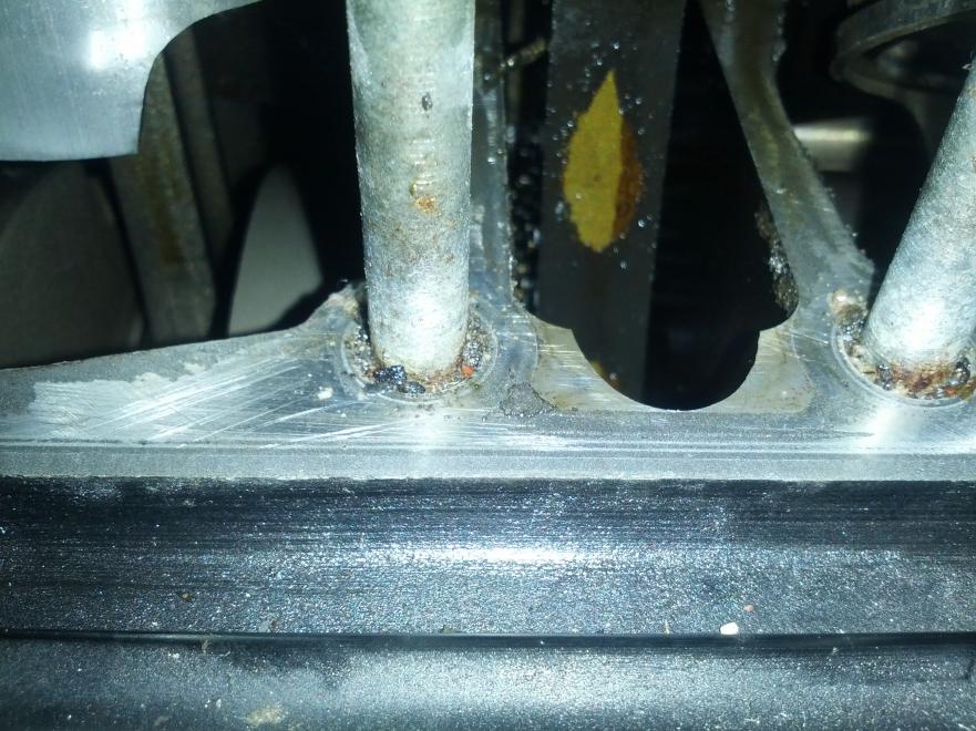

Was könnte das auf dem Bild sein? Es fühlt sich an wie Sand und sieht auch so aus. Ich zerlege zurzeit zwei Motoren und habe es leider bei beiden festgestellt. Es sind nur die 4 mittleren Stehbolzen betroffen.

Sand !

Woher soll der Sand den her kommen?

Das ist Sand, den du keinesfalls in deinem Motor haben willst.
Sieht aber aus, als wäre es zu spät. Also kräftig mit dünnem Öl spülen und die Ölwanne abbauen und säubern.
Hättest du dir einen der Thread der letzten Wochen zu diesem Thema angeschaut, hättest du lesen können, dass man da drauf achten muss und die Luftkanäle die von vorn nach hinten durch die Zylinder gehen vor´m Zerlegen spülen sollte.

Du meinst es kommt also vom demontieren. Es fällt rein wenn ich den Kopf anhebe?
Was für öl würdest du zum spülen empfehlen.
Ölwannen habe ich weg beide haben Kubstoffteile vom Polrad drin und einer von beiden Kies. Gibt leider nicht nur nette Nachbarn.

Deine Nachbarn haben mit LiMa-Kleber und Sand der auf dem Block lag doch aber nichts zu tun
Der Sand setzt sich im Betrieb dort ab und wenn man die Zylinder abhebt, kann der in den Motor fallen.
Da wird leider in keinem Schrauberbuch drauf hingewiesen...
Neulich hat jemand Rasenmäheröl zum Spülen genommen (für Viertakter).

Diesel ist "Super" für Spülzwecke

In einem Motor sind wirklich Kieselsteine. Am Ende hat die GS immer geruckelt beim anfahren und in der Ölwanne war auch viel so feiner Sand. Deshalb war da meine Vermutung das da jemand ein wenig Kies eingeworfen Gates im Getriebe zermahlen wurde und dann sich abgesetzt hat.
Vor dem Ausbau habe ich beide Motoren gründlich mit dem dampfstrahler gereinigt.

OK dann werde ich es mal mit Diesel probieren.

Laut AmigaHarry solltest du KEINEN DIESEL nehmen, da der den Schmierfilm löst!
http://forum.gs-500.de/showthread.php?t=34543
Ab Post #29 gehts darum.

Aber der Sand war richtig rein gefressen des kann ja nicht vom lösen kommen

Wo reingefressen?
Der Sand bäckt um die Zylinderbolzen herum von allein fest. Leider nicht fest genug um nicht in den offenen Motor zu rieseln.
