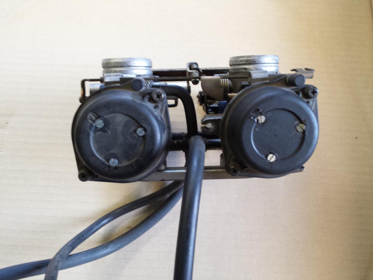

Gesagt getan, als erstes das machen was SWM mir im Gutachten-Fred geraten hat. Vergaser ausbauen und nachschauen ob die Drosselanschläge einfach zu entfernen gehen. Doch schon beim Ausbau der Vergaserbank entdeckte ich die erste Eigenart der neuen Drosselgattung.
Auf jedem Vergaserdeckel sah ich drei kleine Silikonkleckse nach deren Entfernung sich mir folgendes Bild bot:
Anhang 1
...Ende Teil 1

cool , echt selten - eine Schlitzschraubendrossel
steht auf der roten Liste der gefährdeten Singvögel und daher unter Naturschutz
am besten wieder frei lassen und sich nach einem anderen Tierchen umschauen

Da muss ich dir widersprechen Rocky.
Es handelt sich hier um eine alte ornithologische Vorgehensweise zur Sammlung und Archivierung von Vögeln,
vergleichbar mit der bekannten Nagel-Methode bei Insekten.
Für Vögel hat man die Methode wegen des Gewichts mit Schrauben erweitert,
üblicherweise wurde eine bis selten zwei Schrauben verwendet.
Hier scheint es sich jedoch um ein Exemplar der seltenen Sächsischen Mordsdrossel zu handeln.
Die braucht wegen ihrer Größe drei Schrauben.
Sachen gibts
Alt 22.05.2014, 07:18:27   #4
Was du meinst ist, genau genommen, die Gemeine Sächsische Mordsdrossel, kurz oft GS Drossel genannt. Die ist vom Aussterben bedroht, weil durch die neue Führerscheinrichtlinie ihr Lebensraum stark eingeschränkt wird. Und tatsächlich findet man immer weniger GS Drosseln.
Dein Exemplar ist jedoch eine andere Art, nämlich die Gemeine Spax Drossel. Weil man auch diesen Namen mit GS Drossel abkürzen kann, wird das oft verwechselt. Ihr Lebensraum ist aber üblicherweise nicht in der GS, sondern im Baumarkt oder Hinterhof-Bastelbuden zu finden. Deine hat sich da wohl verirrt...

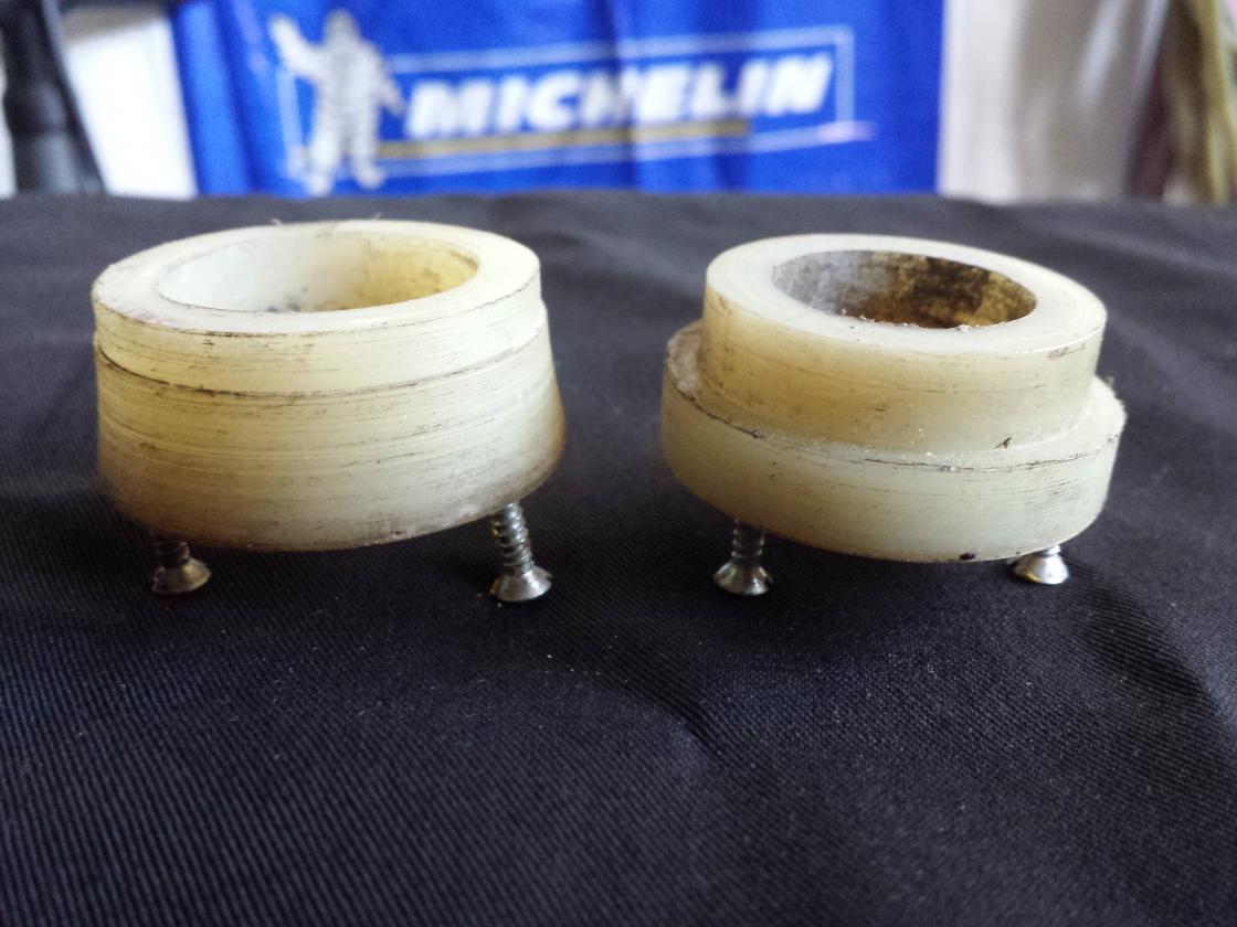

Nach genügend fachlicher Diskussion, und der entgültigen Einigung darüber wie die neue Drosselgattung heißen soll habe ich mich einstimmig für
Gemeine Sächsische Mordsdrossel (...find ich einfach geil!) entschieden.
Kommen wir nun zu den signifikanten Merkmalden dieser Gemeinen Sächsichen Mordsdrossel. Hierzu muss das Vögelchen erst einmal aus dem Käfig. Schon beim öffnen des Deckels fällt uns das erste unverwechselbare Merkmal ins Auge.
Wie wir ja alle wissen unterscheiden sich bei dieser Art Singvögel die Männchen nicht von den Weibchen.
...siehe Bild 1
Dies ist aber eines der wichtigsten und auffälligsten Merkmale dieser meiner neu entdeckten Gattung.
...siehe Bild 2
Das Weibchen unterscheidet sich hier eindeutig vom Männchen... und andersrum!
Die eindeutig amateurhafte Handschrift des Schöpfers ist deutlich zu erkennen. Die mehr oder weniger gerade Linienführung kennzeichnet eindeutig das Männchen und die sehr auffallend unterbrochene und etwas unterschiedliche Körperkontour natürlich das Weibchen.
Ende Teil 2...
