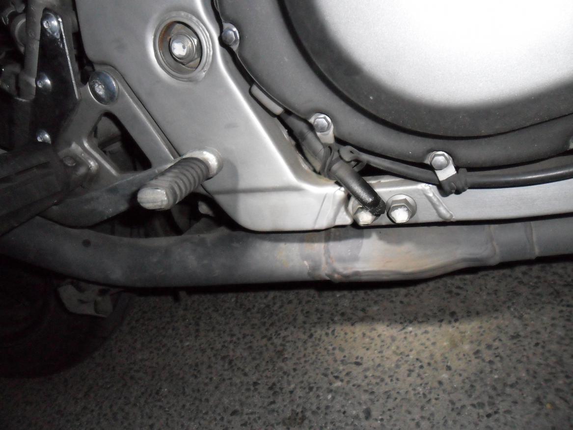

dieser herausstehende schlauch ist der übeltäter.

und es riecht jetzt doch schon deutlich intensiver nach benzin...
dann dürfte wohl tatsächlich der benzinhahn einen defekt haben (wieder mal...)
das heißt für mich: kompletter Ölwechsel und die GS daweil auf RES fahren und beten dass es da nicht dasselbe Problem gibt. Muss ich sonst was beachten?

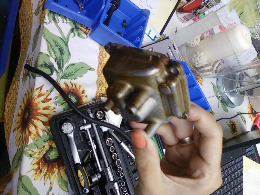

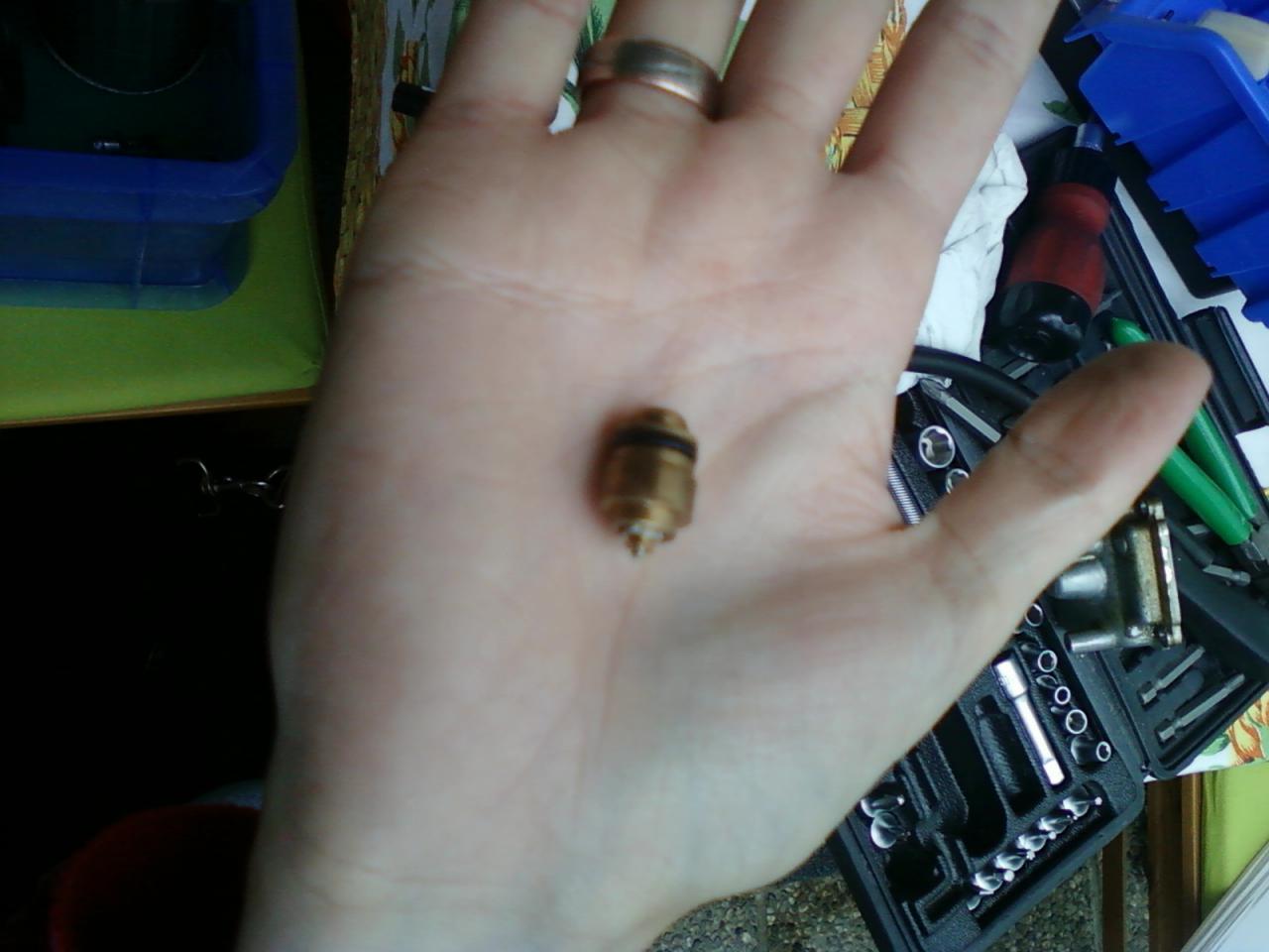

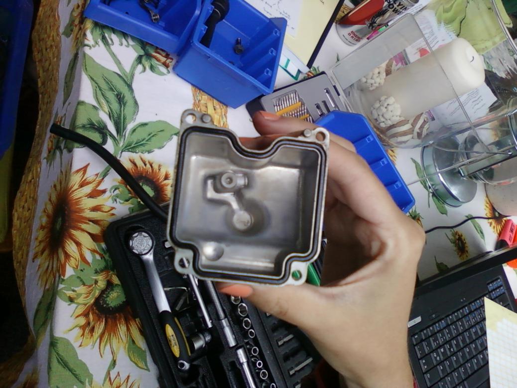

Hey Rocky!
Ich hab jetzt den Kraftstoffschlauch nach etwas fummelei runter bekommen und versuchte den motor zu starten. nach betätigen des Anlassers rinnt in etwa 5 Sekunden lang Benzin nach bevor der Membran des Benzinhahnes wieder schließt. Ist das zu lange oder eh normal?
Scheint für mich eigentlich ganz okay zu sein, dürfte also wirklich nur das schwimmernadelventil sein!?

hallo leute!
hab den heutigen regentag genutzt um den vergaser auszubauen und das schwimmernadelventil auszubauen.
das schwimmernadelventil schaut aus laiensicht eigentlich ganz okay aus, allerdings hat es auf der einen seite eine kleine kerbe.
von außen sind die schwimmerkammern des einen vergasers sehr gelblich. innen schaut aber alles recht sauber aus. dichtung ist auch okay.
lässt sich nun sagen ob das problem wirklich davon stammt?
hab das mit dem abwasserschlauch vom tank überprüft. da war soweit alles richtig angeschlossen, allerdings hat der abwasserschlauch oben ein loch. reicht es wenn man das mit isolierband repariert?
LG

Schau dir die Spitze der Schwimmernadel ganz genau an. Die Gummispitze muss perfekt konisch sein. Sowie da auch nur der Hauch einer Kante zu sehen ist, dichtet das Ventil vermutlich nichtmehr richtig.
Der Schlauch der an den Stutzen führt (Druckausgleich der Vergaser) führt über dem Luftfilterkasten ins Leere.
Der Schlauch muss auch offen sein (also durchgängig...wenn da irgendein Viech drin genistet hat, kann das Probleme machen).

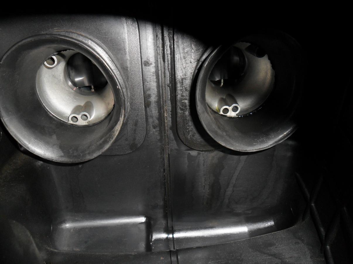

anbei die fotos von der airbox. ganz offensichtlich ist es der rechte vergaser wo das benzin rausrinnt...
was soll ich jetzt machen??

Sorge mal für Benzinzufuhr und schau dann genau, woher der Sprit kommt.
Vielleicht hilft das bei der Diagnose.
Ansonsten würde ich mal mit nem Hammerstiel oder so gegen die Schwimmerkammer klopfen. Vielleicht hat sich die Nadel nur verklemmt. Manchmal hilft das.
Sonst hilft nur ausbauen und nachschauen ob der Schwimmernadelsitz richtig sitzt und die Nadel nicht verkantet im Sitz hängt.
