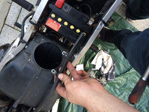

da ich mein Motorrad noch nicht lang habe und es noch nicht angemeldet ist (leider) wollte ich den Vergaser reinigen. Vergaser mit viel Mühe auch ordentlich ausgebaut.
Nun mein Problem:
Der Schlauch, der mit zwei Halterungen am Luftfilter angebracht ist.. das eine Ende kommt zum Vergaser und das andere?
Bin total Ratlos... ist mir ehrlich gesagt auch ein wenig peinlich das zu fragen...
Leider konnte ich nichts passendes finden..
Danke schonmal

Der Schlauch ist für den Druckausgleich der Vergaser (und gleichzeitig auch Überlauf). Der endet einfach zwischen Airbox und Batteriekasten, wird also nirgends weiter angeschlossen.

Dann hätte ich natürlich lange nach einer Öffnung suchen können.
Vielen lieben Dank für die schnelle Antwort.
