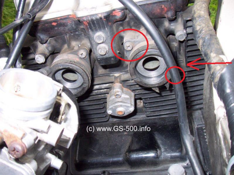

Habe aber jetzt die Stelle gefunden, die Falschluft verursacht.
Undzwar ist zwischen Vergaser und Motor so ne Gummimuffe, diese ist mit 2 Schrauben Diagonal befestigt. Die Gummimuffe ist an den Schraublöchern etwas größer als die Fläche wo das Gewinde drin ist. Und dort zieht der sich Falschluft.
Habe jetzt erstmal Flächendichtmasse drauf geschmiert, und gucke morgen mal ob das die Ursache war.
Abgeschraubt habe ich diese Gummimuffe nicht, die Schrauben sitzen bombenfest :/
Gerade hab ich nachgeschaut, darunter ist wohl ein O-Ring, evtl. ist der hinüber?O.o

Alt 07.08.2014, 21:34:04   #32

So, da editieren und dann Bild einfügen nicht klappt, hier das Bild:
Es handelt sich um den unteren rechten Kreis (hinter dem Schlauch ist die Schraube...gut versteckt). Pfeilrichtung gibt die Blickrichtung an.
Und der obere linke Kreis zeigt, wie das aussieht.
Die Gummimuffe hat diese zwei Schrägen, und das Motorgehäuse hat fast nen kompletten Kreis darutner (damit sind die Schrägen Flächenmäßig nicht abgedeckt).
Und genau DORT hat der Motor hochgedreht, wenn ich Bremsenreiniger drauf gab.
Andere Stellen waren uninteressant, kein Mucks. Nur dort.
Mache morgen mal ein Foto bzw suche noch ein besseres.
Das sind die Ansaugstutzen!
Da sind große O-Ringe hinter.
Deshalb IMMER der Hinweis, beim Falschlufttest besonders auf den Übergang Ansaugstutzen-Zylinderkopf zu achten.
Die O-Ringe gibts beim Händler für 3-4€/Stk, online ab 90ct (siehe O-Ring-Shop-Thread ab Post #49 oder so).
Edit: Ich bin mir nicht ganz sicher, was du mit deinem Text meinst...ich glaube dein Bild braucht mehr Pfeile und Ziffern...aber ich denke, dass der O-Ring platt ist. Kauf gleich 2 und mach beide neu.
Bei dir sind hoffentlich keine Drosselblenden in den Ansaugstutzen, wie auf dem GS-Wiki Bild

hahahahah, nein, es war über Gasschieber gedrosselt und entdrosselt.
Ja die meine ich, und ich habe auch vermutet dass der platt ist. Nur bekomme ich die Schrauben nicht gelöst, die sitzen wirklich bombenfest
