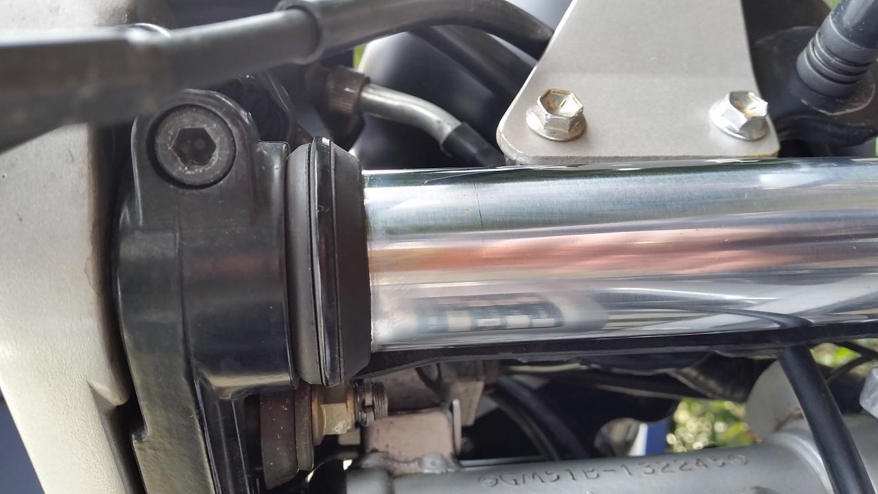

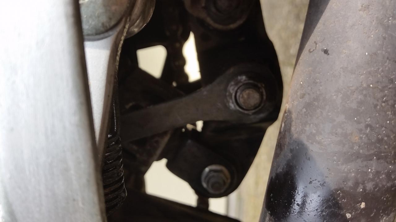

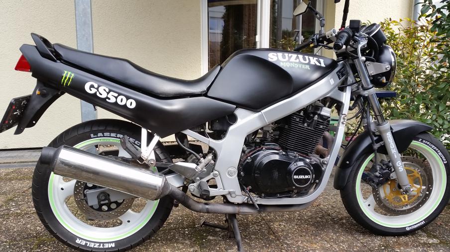

Hier paar bilder hab heut nochmal genau hingeschaut man sieht abdrücke das die gabel um 2cm niedriger war wurde vom vorbesitzer warscheinlich geändert.
Es waren 190mm knochen verbaut hab die originale 180mm eingebaut jetzt passt es.
